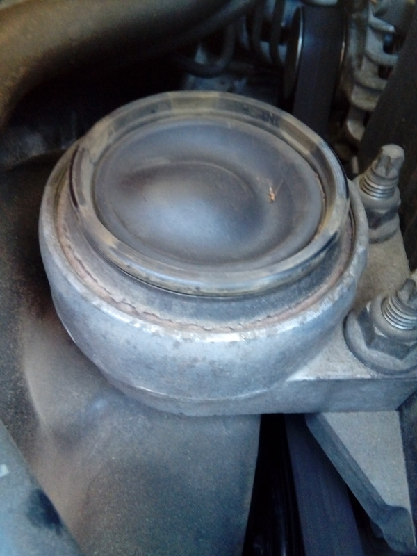

darioculibrk
Poruka: 1211
Re: Ford Focus 2001 1.6 16V - nosaci motora
Poruka od darioculibrk » nedelja, 27. avg. 2017. u 10:15h
Ovako kod mene izgleda na 1.8 16v. Osjete se odredjene vibracije na volanu, narocito kad je hladan.
Neka preporuka od kojeg proizvodjaca da uzmem?
Poruka: 21575
Poruka od Markedjani » nedelja, 27. avg. 2017. u 10:58h
Corteco ti je fin kompromis cene i kvaliteta
