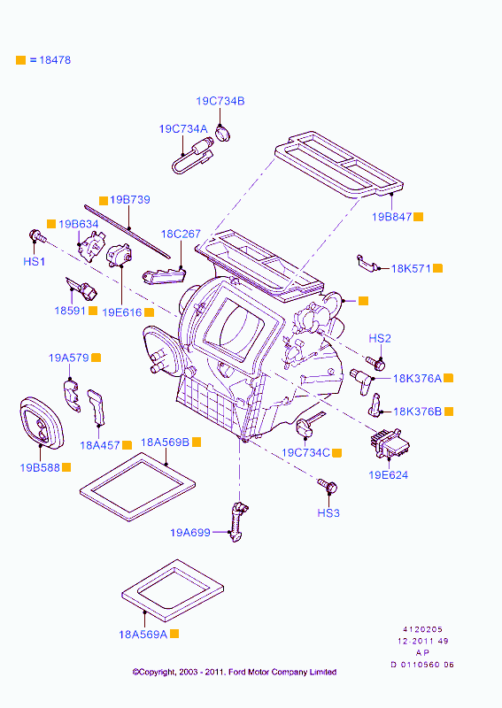

Ljudi, zna li neko sa koje strane kutije ventilacije se nalazi motoric za regulaciju temperature?
Naime, kako imam dvozonsku klimu, desna strana je zabola na nekoj visokoj temperaturi, i pici grejanje non stop, dok leva regularno radi hladno/toplo. Kako dolazi toplije vreme zelim da sredim to, da se hladim ko covek klimom.
Koliko vidim postoji motoric za regulaciju temperature. E sad, vidim po katalozima jedan, a bilo bi mi logicno da postoje dva, posto je dvozonska klima, i moze nezavisno da se podesava temp po strani. :wtf:
Kapiram da je nakacen negde na kutiju ventilacije, ali me interesuje zna li neko jel sa vozaceve ili suvozaceve strane?

Jedan senzor temp, jedan motoric. :wtf: Sta li onda pravi tu razliku u temperaturi levo i desno?
Po ovome sa slike, motoric se nalazi sa desne strane.
Nema ti druge nego da skineš tablu i vidiš izbliza šta se dešava sa klapnama. Ako motorić dobija napon a ne mrda, onda je on ili klapna zaglavila nekako. A ako nema ni signala, onda je nešto drugo, instalacija (kontakti), modul klime baguje, senzor (ako ima više kom, itd)
