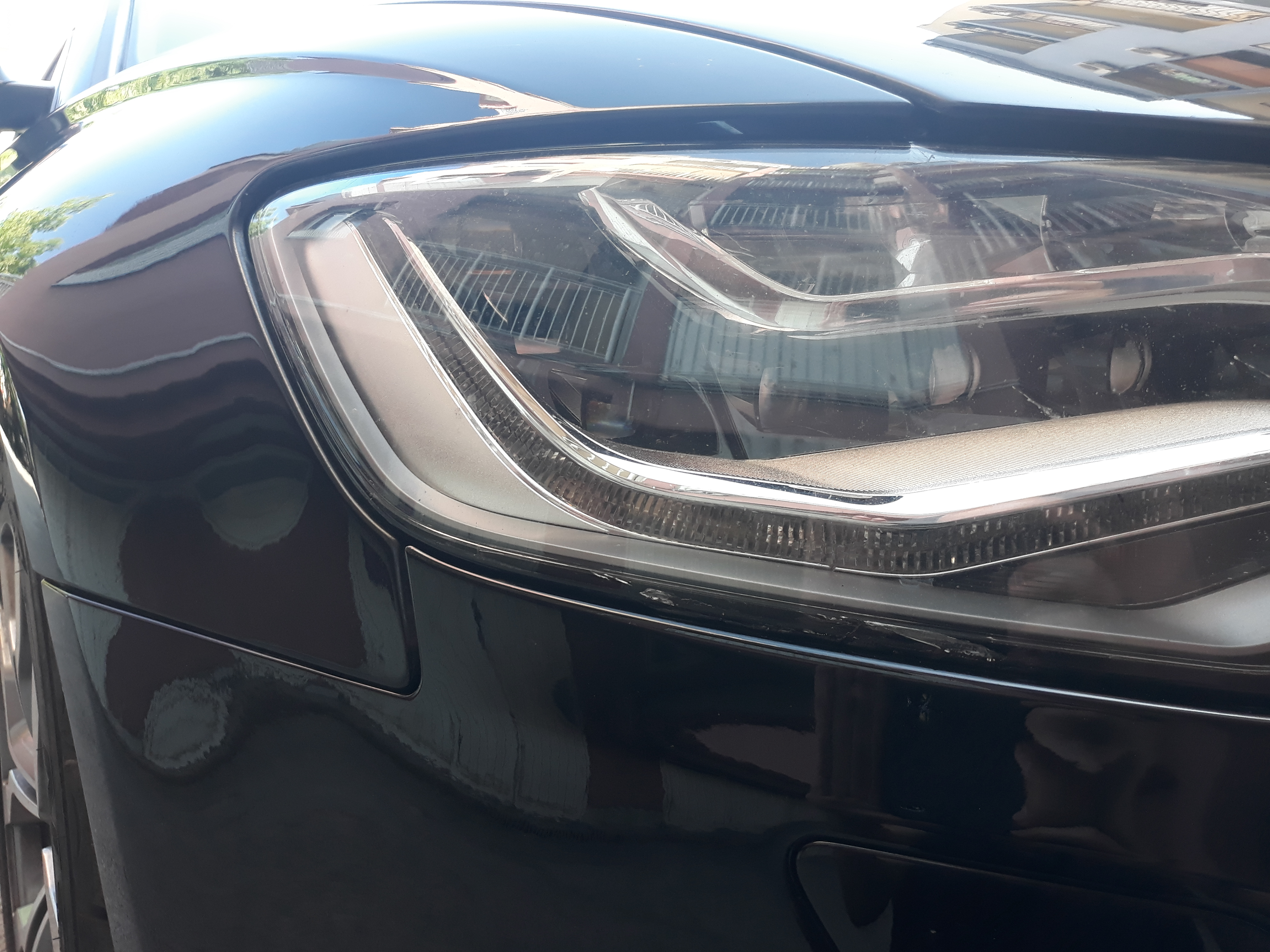

Pozdrav ljudi,

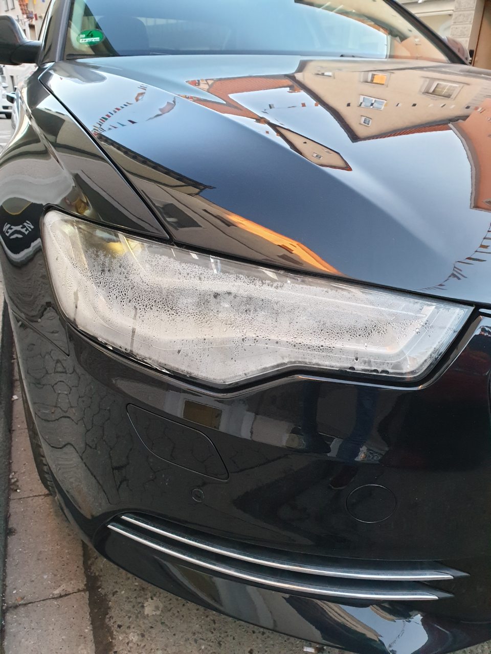

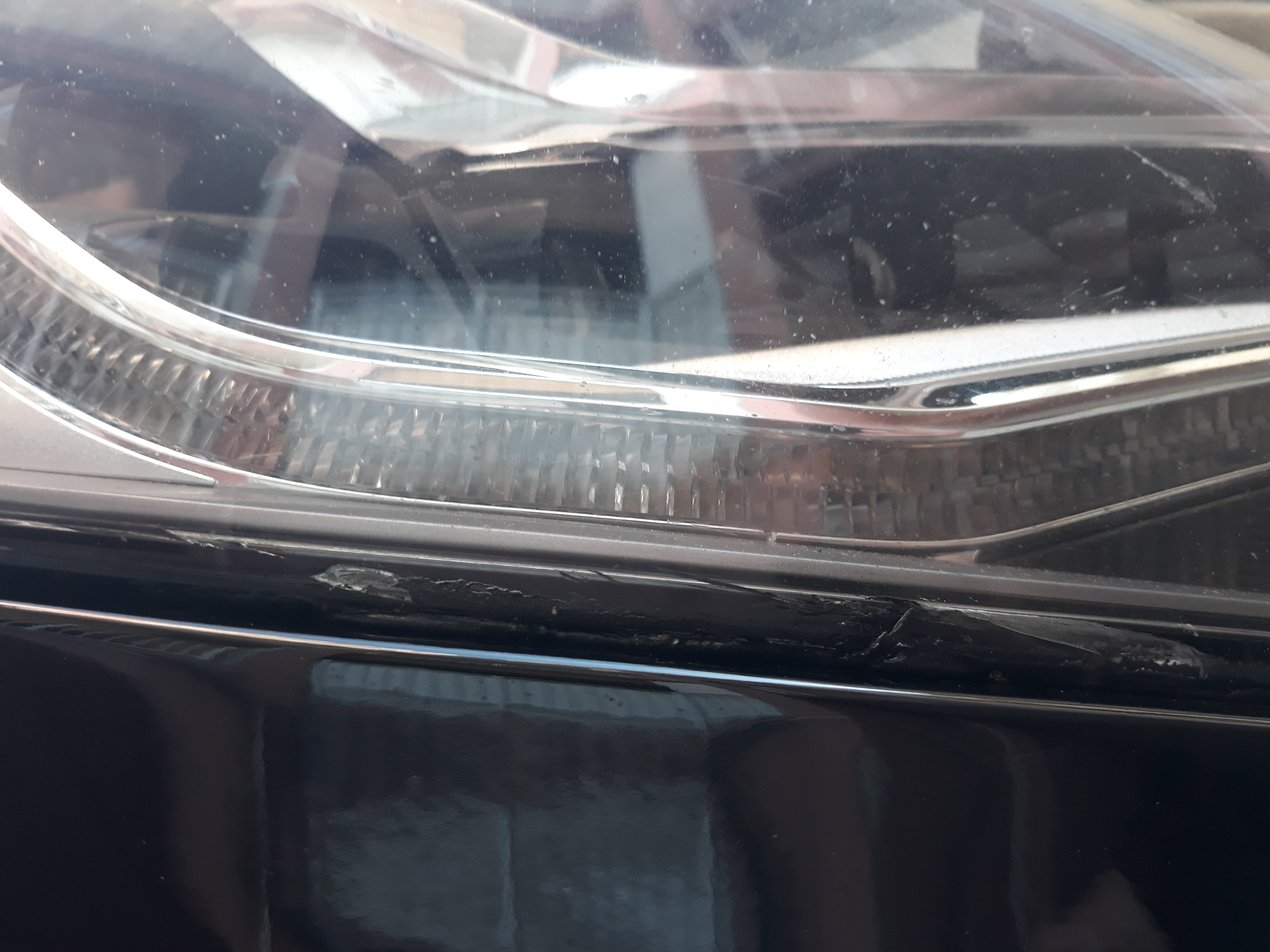

Znam da nije u pitanju Ford, ali burazer ima mali problem pa mi treba vasa pomoc. Ostetio je LED far na svom Audiu A6 2013god pa bih hteo da vidim da li neko ima ideju da li to moze da se popravi, zakrpi ili da trazi neki polovan (mada cisto sumljam da ih ima) ... Znaci napuklo je staklo fara u donjem delu. Nije jako, nije strasno, ali dovoljno da puni far vodom kada prskalice rade... Ako znate ko to radi dobro i kvalitetno javljajte.
Svi predlozi i informacije su dobrodosli :D Hvala

Tu se uglavnom kupi nov/polovan halogeni far i samo prepakuje staklo
Ima par njih u Beogradu koji rade rasklapanje farova e sad kakva su iskustva ne bih znao

Nema ovde pomoci. Ili drugi far, ili prepakivanje kao sto kaze Nedeljkovic, ako je to uopste moguce, s tim sto onda ostavljas verovatnocu da to opet ne dihtuje lepo.

Ja bih to namazao prozirnim lakom. Možda pre toga blago matirao po ivici, četkicu u ruke i premazao preko pukotine.
Ostaje pitanje da li je far iznutra isprljan od vode koja je ulazila. Skinuti ga i isprati destilovanom vodom. Jel se skidaju LED sijalice da se ne okvase?
Ja sam menjao stakla na Mondea, u rerni 10 minuta na 100C, odlepi se staklo, zalepi drugo. 5 godina kasnije nema problema.

Ту фали парче пластике . Можеш да пробаш то да попуниш педантно лепком за шоферку , ако то не успе , други фар не гине .

Ta lepljenja fara obicno ne daju dobre rezultate... Mada nemas sta da izgubis.

Njemu je tehnicki najmanji problem. Mnogo je veci sto mu ulazi voda po vlazi pa gotovo da nema taj far.

A da ode kod ovih sto rade zastitu farova da prelepe far folijom i da folijom zatvore rupu...

Ovde je problem sto ne znamo koliko je ostecenje na faru, da li je samo neka pukotinica u pitanju ili fali parce

Pozdrav ljudi,
Samo da javim da je far uspesno zakrpljen. Za to je zasluzna ekipa iz NS Tuning-a. Cena prava sitnica, 30eur, nekih sat vremena posla i sada vise ne vlazi :) ne znam sta su mu tacno radili jer nisam bio prisutan, ali rekose da su zakrpili rupu, ocistili neke kanale kuda izlazi vlaga od kondenzacije i sve lepo sredili.
Sve u svemu je sada sve OK :D hvala svima na savetima!
Mislim da izgleda sasvim korektno thumbsuph
