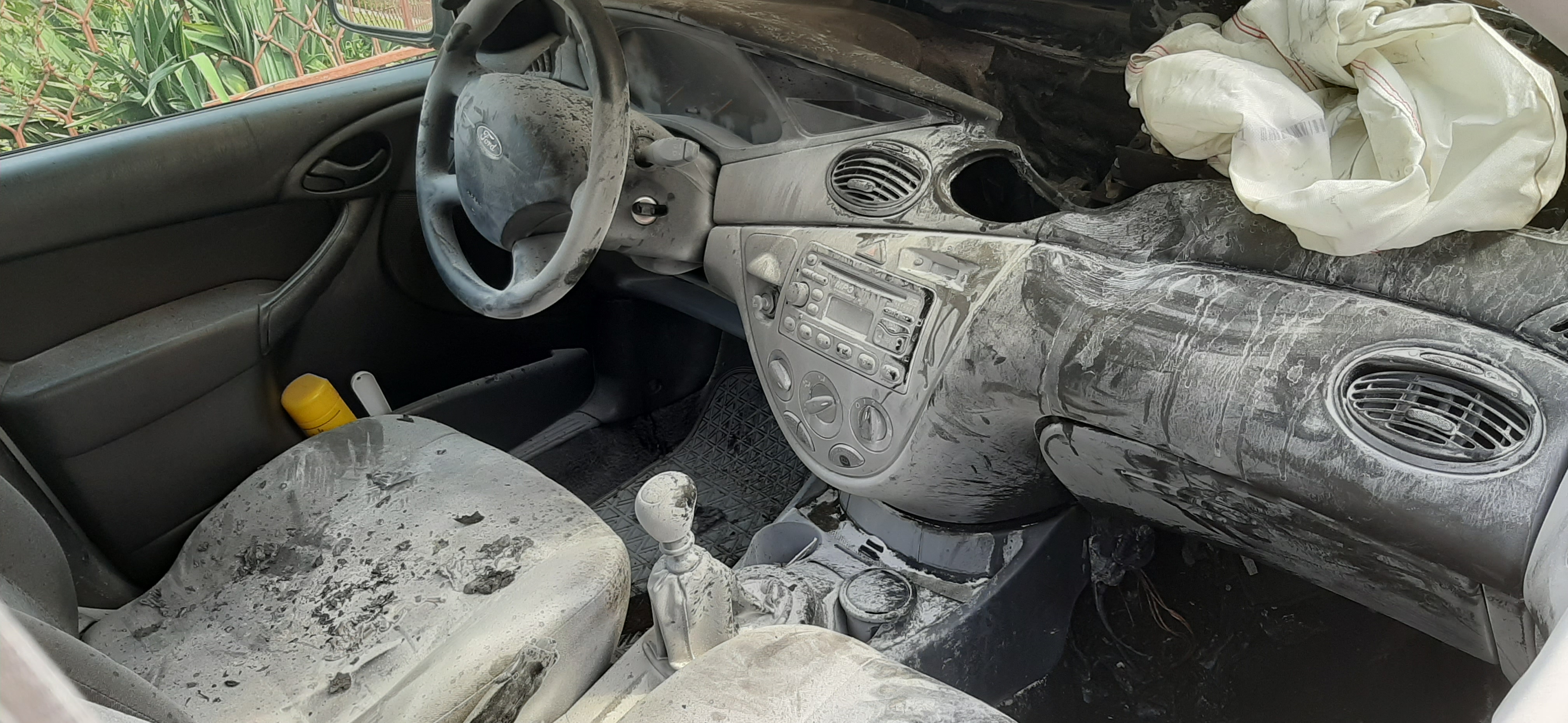

Nakon 7 godina dobrog sluzenja, focus je izdao! Upalila se kutija sa ventilatorom kabine, dalje planula tabla, deo neba, malo tepiha. Da stvar bude gora, vatrogasci iskrivili haubu, ali sta da se radi. Danas je oteran kod majstora koji ce u narednih par dana da skine tablu, vidi ostecenja i da dalju procenu. Motorni prostor je netaknut! Ima kontakt i rade podizaci sto smo jedino i probali. Kod sime i gila su delovi svi 150e. Ako bude moglo, uradicemo. Ako ne ide prodaja celog auta, nove gume, jos jedan set, trap odlican, uradjene dizne, menjac perfektan itd. Elem od 10 upaljenih na 9 je kvar motor ventilacije.

Poruka od mbole » utorak, 4. avg. 2020. u 10:59h
Da ne dramimo previse...
Sve moze da se popravi, da bude bez ikakvih problema, naravno pitanje je kako se to uradi, i dal se isplati.
Zato sto je "popravljen" reostat, ovo se i desilo.
Ovde ce najveci problem biti zamena elektroinstalacije, plastike i slicne zavitlancije su najmanja muka.
Cak i ne deluje tako strasno, vise je prljavo od gasenja nego sto je izgorelo.

Poruka od shakalkv » utorak, 4. avg. 2020. u 14:26h
Tako je. Najvise je prljavo od praha, imace tu posla oko instalacije i dangubno je ubacivanje table, neba i ostalih zezalica.

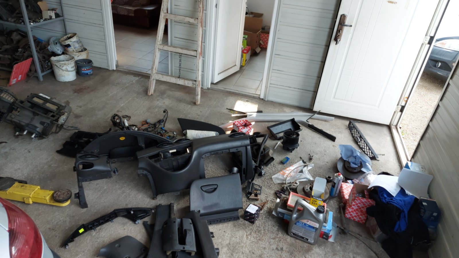

Poruka od shakalkv » četvrtak, 6. avg. 2020. u 13:47h
Radovi u toku.

Poruka od shakalkv » utorak, 11. avg. 2020. u 20:22h
Prikupljeni delovi... krece faza 2
