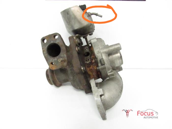

Auto je kupljen skoro,juce sam bio da se odradi veliki servis,majstor je primetio da je otkaceno jedno crevo, po njegovim recima to je vakum crevo navodno od turbine.Ja sam mu reko ,ok vrati ga na njegovo mesto mozda je ispao.Kaze majstor ako ti je auto dobro radio i nisi imao problema da ne diramo nista i da ga ostavimo tako.E sada me ne interesuje ako neko moze da mi objasni koju funkciju ima to crevo i dali ja smem da ga vratim na njegovo mesto.Mozda je sa razlogom skinut pa da ne napravim neko zlo.Nemam iskustva sa dizelom ovo mi je prvi dizelas do sada sam vozio ford benzinac.

Koliko se secam tu kod filtera nema nikakvo crevo vakuma
Pogledaj da li do turbine sa donje strane dolazi vakum crevce, oznacio sam ti na slici

slobodno ga vrati jer to crevce nema veze sa turbom..

Na kraju i za to crevo,kaze ostavi tako,sutra cu da ga vratim na svoje mesto,znaci nije od turbine.
