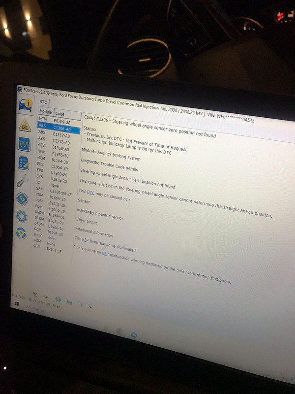

Pozdrav svima, reč je o mom bivšem Focusu 1.6tdci 109ks
Drugaru koji ga je kupio je se par puta desilo da u vožnji auto secne, popali sve lampice na tabli i tom prilikom se restartuju sve vrednosti na tabli (predjena kilometraža od restarta, potrošnja...). Prva sumnja je pala na hladne lemove jer tabla nikada nije otvarana, odvezao ga je kod majstora koji našao 4-5 hladnih lemova i prelemio tablu medjutim problem je ostao. Da li je loše prelemljeno i da li je majstor prelemio sve ili samo te lemove ne znamo
Evo isčitanih grešaka kojih je dosta (airbag je zbog kontakta ispod sedišta, to zanemarite)

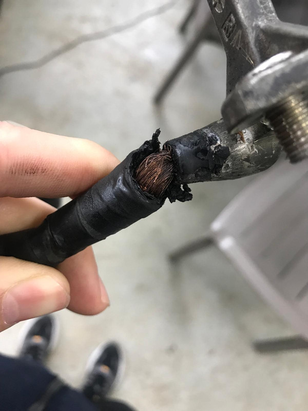

Situacija je sledeća, drugar je jutros otišao do RS Chipa na Vidikovcu gde je ustanovljeno da nije do table nego da alternator prepunjava. Nakon toga je otišao u Bendix servis u Miklošićevoj gde je zamenjen regler ali problem je ostao i prepostavka je da je do provodnika izmedju + kleme i kutije osigurača, čim se on zategne punjenje se stabilizuje na 14V, inače ide preko 15V
Da li je neko imao slična iskustva
Poruka: 4761
Re: Focus 2008 1.6tdci - štucne u vožnji
Poruka od Nedeljkovic » petak, 2. feb. 2024. u 20:47h
Evo uzroka variranja napona i prepunjavanja. Inače provodnik je se i grejao
Provodnik je zamenjen i napon je konstantan 14.5V, nadamo se da se problem neće ponavljati
