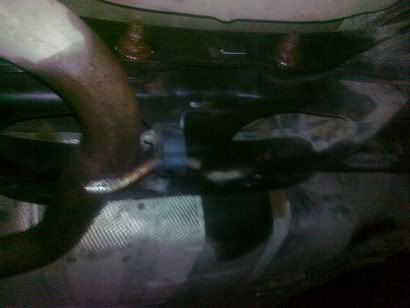

http://i1184.photobucket.com/albums/z33 ... 011342.jpg
vide se ova dva braonkasta srafa,koliko sam nesto sam skapirao cheprkajuci po netu to su neki krajevi ramena ali nisam uspeo da provalim da li se cuju i prednja i zadnja ili samo jedna pojedinacno,mokro je jer sam ja pokusao da podmazem nekim uljem misleci da ce to pomoci (valjda nece odmoci :/ ) a nije opruga,znam kako se ponasao auto kada mi je napred pukla opruga a sada ne kaci auto nigde i nije spustena ni jedna strana,nego eto kao sto rekoh zvuk odatle dolazi a cini mi se da se vise cuju ti krajevi ispod kojih je auspuh...

jel moze da bude da je otisla gumica balans stangle???

Kod mene je to bilo.Stare su škripale, imale zazor i balans štangla je počela da lupka (zvuk se najbolje čuje na malim neravninama).Zamenjene (nove pre ugradnje podmazati).Cvrčci i lupkanje su nestali.

Lale to je to,podmazao sam malo bez menjanja gumica i vec se dosta slabije cuje to skripanje,zamenicu gumice u skorije vreme posto ionako nisu skupe pa cemo videti rezultat,hvala svima na pomoci :)

to je to,zamenio gumice i podmazao sve kako je lale rekao i problem resen,hvala svima na pomoci :)
