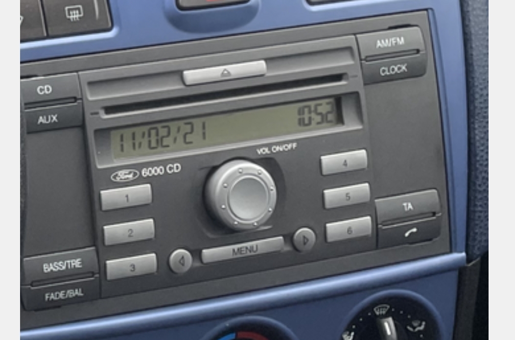

Имам овакав радио у фиести
Да ли неко зна како да се поправи позадинско осветљење на дугмићима? И на контролама вентилатора ми не ради.
Poruka: 21599
Re: Радио фиеста 2007
Poruka od Markedjani » nedelja, 25. jun 2023. u 22:53h
tako što zameniš plejer, jeftinije je.
na kontrolama ventilacije moraju da zamene sijalice, skine se plejer, odšrafe se kontrole ventilacije i sa zadnje strane postoje dve ili tri, više se ne sećam... t5 sijalice.
