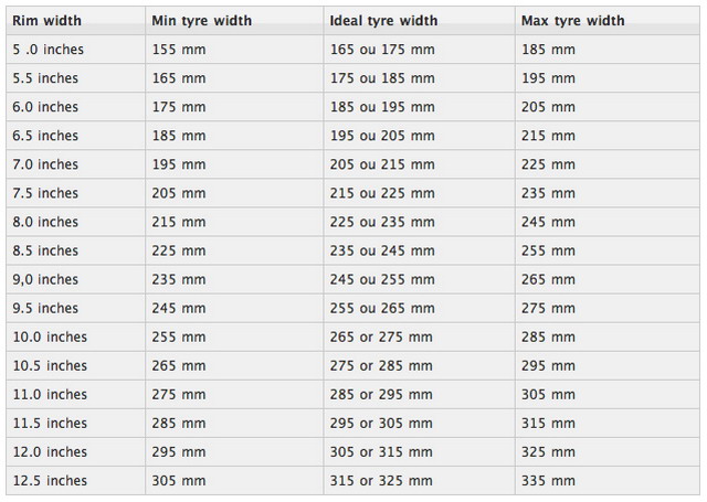

Pozdrav svima,
Koje farbičke 18" felne mogu da stavim na moj mondeo 2014 (old look) 2.0 TDCI 163KS?
Auto ima Titanium opremu sa fabričkim AL 16" felnama, koje bi zadržao za zimske gume.
Na autu vidim da piše 235/45 R18, ali ne piše koliko jota felna treba da bude.
Može li neko da napiše tačno koju orignal felnu i koje dimenzije treba da gledam? Gledam po netu, ali mi izbacuje neke nebulozne podatke.
Hvala puno

Re: Felne (promer srafova tocka)
8j ti je oem za mk4
Nije bilo namjenjeno tebi, oprosti ako si to tako shvatio. Ovo je bila interna sala.
Famozni JOTI ne postoje.
8 je sirina felge u inch-ima
J je oblik zavrsetka felge
Jos ti je jako bitan ET felge. Mislim da je 52.5 tvornicki za mondeo.
Tebi, ako ces po knjizi idu felge sirine 8 inch-a, a dimenzije su koje si napisao.
Sve dimenzije za tvoj auto mozes naci u ovoj temi, http://www.fordclubserbia.org/forum/vie ... 7&start=50
a i pise ti na naljepnici na autu.
Ako zelis uzeti te felge sa linka, e tu nisam siguran da li ide 235 sirina gume, a 225 ide sigurno. Ovdje me mogu dopuniti iskusnije kolege.
Evo na nalepnici. Narucio sam vec 4 nove 235/45 R18 3HM letnje gume.
Znači mora 8inča? Ne mogu ove od 7.5 jer će da kače?
Jutim 5x108 je l tako?
5x108 razmak rupa
8 incha sirina
nesto kao:
https://www.polovniautomobili.com/felne ... 18-5-x-108
7.5 nece kaciti 100% samo nisam siguran kako se sira guma ponasa na uzoj felgi.
Fabricke felne su 8j et55, mozes da stavis i uzu felnu, ne skodi samo vidi kako ce leci guma siroka 235 na tu sirinu felne
I centralna rupa da bude 63,4 ili šira pa sa prstenom adapterom da se montira.
Moze 235 na 7,5j opusteno.
Hvala momci, dakle rezime:
Mondeo 2010-2014, 2.0 TDCI 163ks
18" 5x108, 8" ("jota") et55 fabrička dimenzija, dakle to da jurim i da nataknem ove 235/45 R18 da budu po specifikaciji?
Da to je fabricka specifikacija a ti mozes ici i na uzu felnu, uzu gumu, manji et... Nista to nece skoditi
