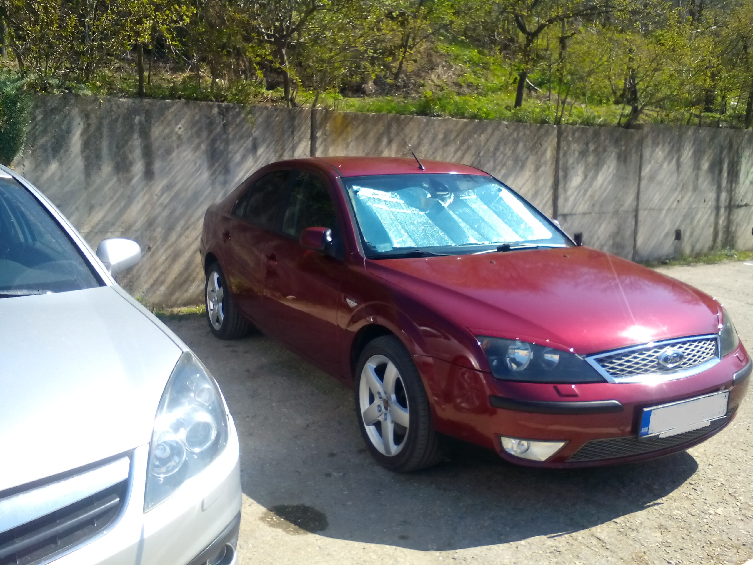

Dimenzija guma mi je po fabrici, 205/50. Ne volim ja da eksperimentisem sa dimenzijama. Et nije uopste veliki u odnosu na fordov. Na fordovim je et 52 a na ovim od pug je 48. To je 4mm. A vozim takodje od volvoa 16ice sa et 43 i nikad problema nisam imao. Tako da et sigurno nije problem. Jedino sto ford ima sirinu felne 6,5 inca a ove su 7. Al ne verujem da to ima neke veze. Trap mi je u savrsenom stanju, posle svake zime ide na proveru. Stvarno ne znam sta mu moze biti. Ja sam svega par mm podigao auto od zemlje sa ovim felnama, ne verujem da se to bas toliko oseca...

Ajd postavi neku sliku tih felni i kako auto izgleda sa njima.

Matice sam narucio u "vracar" bas onakve kakve su mi trebale, sa ravnom podloskom i sa kljunom koji ulazi u felnu. A centralni prsten sam imao od volvo felni koje takodje koristim na modeu, tako da je sve doslo kao du.pe na nosu. Samo imam taj neki trip kao da mi je malo nestabilniji u odnosu na 16ice. Ove felne od pug-a mi se svidjaju jer su nekako...malo ozbiljnije. Ipak je mondeo ozbiljniji putnicki auto (sa manjkom sportskih linija po mom misljenju) tako da su mu ove felnice bas nekako kulturiska.

Zamenom felni i tom dimezijom guma si podigao auto za 3 mm što nije mnogo, sa prelaskom ET sa 43 na 48 si uvukao točak 5 mm, a sa pola inča širom felnom si je je izbacio za 6mm, što će reći da si izbacio točak za 1 mm što opet nije mnogo, ali sa druge strane taj točak je bliži amortizeru za 11 mm. Ta dimenzija guma može na tu fenu, ali bi bilo bolje da je širine 215 jer se ovako razvlači za 1/2 inča širu felnu. Kada sve to sabereš i oduzmeš moguće je da je auto sada kako ti reče "malloooo nestabilniji".
Lično bi na te felne išao na širinu gume 215/45 R17 i onda bi sa širom gumom, nižim autom za 3mm imao maloooo stabilniji auto

Pa sta znam, ta dimenzija 215/45 na mondea...ispada manji tocak u precniku i od 16ica. Ipak je mondeo veliki auto, ruzno bi mu dosla ta dimenzija, kao klikercici u odnosu na auto. Tu dimenziju, secam se, drugar stavio na golfa 4 pa kad je na golfa izgledalo tako malecno, kako li bi tek izgledalo na mondea? Jos je mondeo dosta i dignut.... stvarno ne znam.
