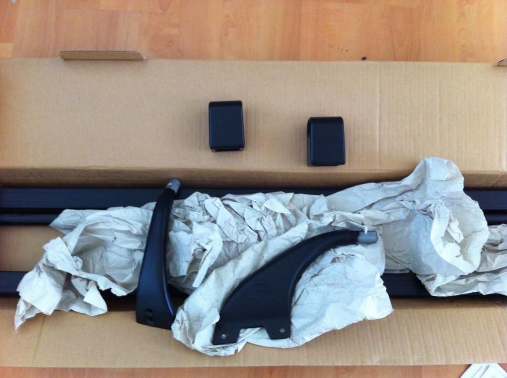

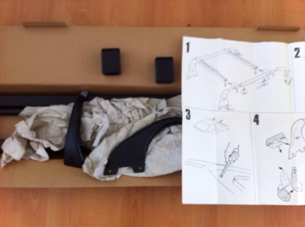

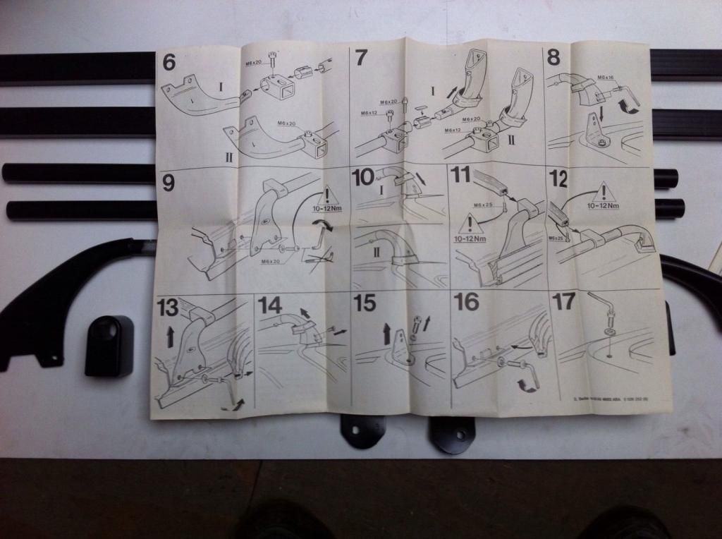

Na žalost, ovo nije bilo od pomoći.BojanM piše:Hvala za saradnju, i izvinjenje jer sam izgleda ja nešto pobrkao što se tiče načina montaže... očigledno sam u glavi imao kako se to radi na nekom drugom modelu.
Ovako kaže fabričko uputstvo, za originalne Fordove nosače (tekst je na češkom, ali i same slike će biti dovoljne):

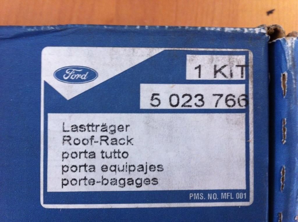

Na escorta sa troje vrata mogu da se montiraju samo original Fordovi nosači za krov... šrafe se na rupe u karoseriji kao što je objašnjeno na slikama koje je bojan postavio.
Izgleda ovako...
A evo ga i na ebayu na prodaju...
http://www.ebay.co.uk/itm/GENUINE-FORD- ... 7675.l2557
Izgleda ovako...

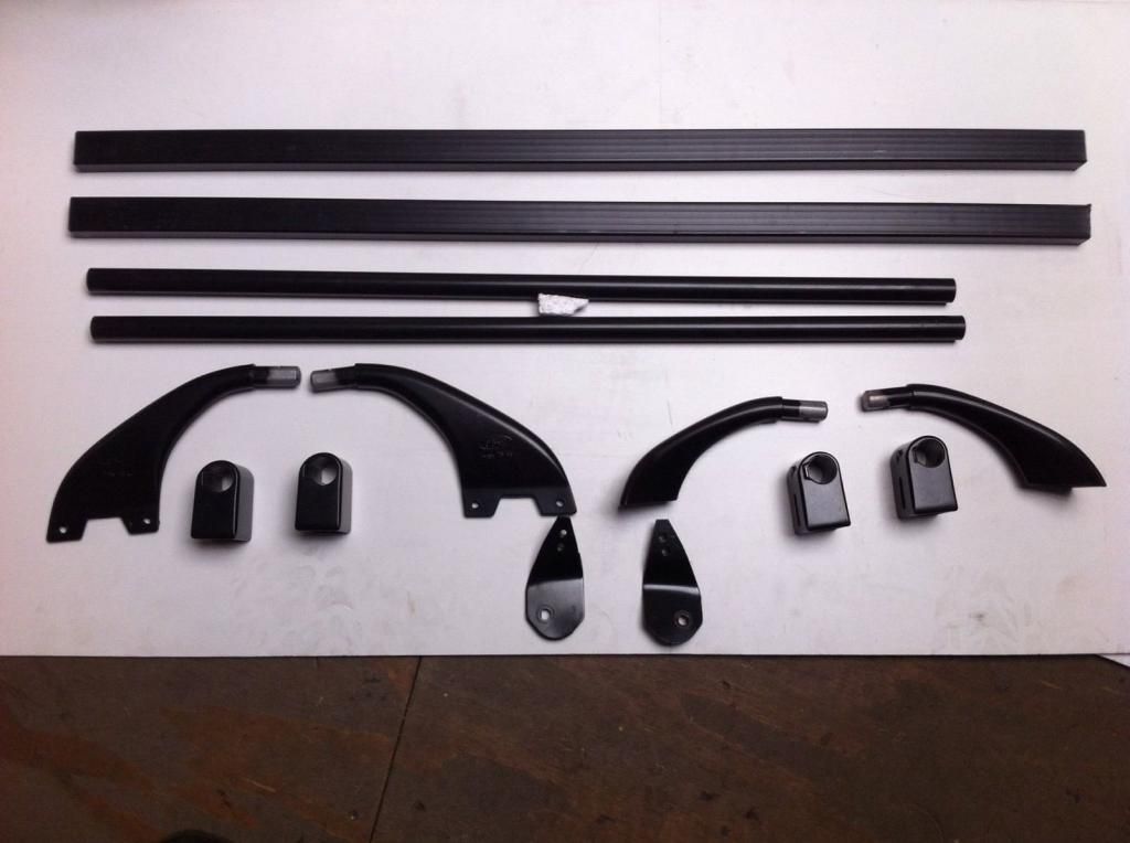

Može se naći, ja sam kupio za fokusa sa 3 vrata nosače koji se ušrafljuju kod prednjih vrata i kod otvora za gepek za 2500 rsd. Nemaju dve ukrasne plastike koje idu kod vrata ali ne smeta. Trenutno je namontiran kofer na auto i sve je ok, ali ako nema ništa na nosačima zvižde ko ludi.
I sve to izgleda ovako:
