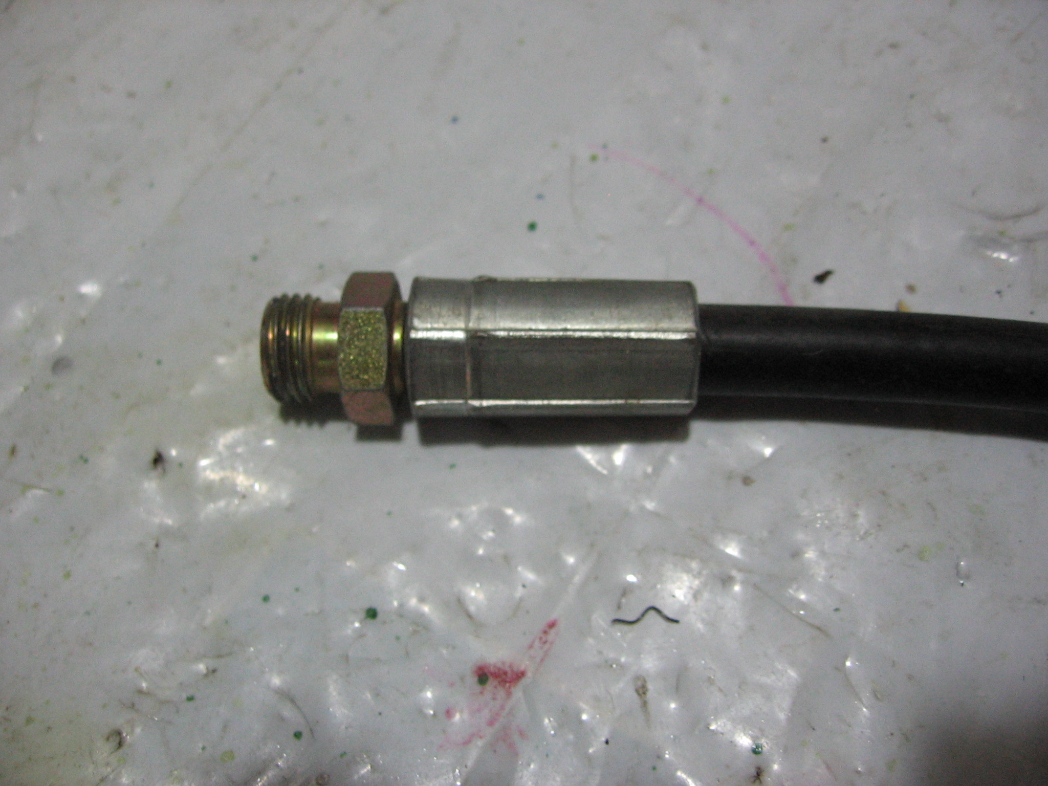

Ajde da ne otvaram novu temu mislim da moze i ovde.
Danas sam probao da operem svoju kamp prikolicu sa onom masinom za pranje auta.
Medjutim kada sam poceo da perem voda nije izlazila na pistolj jer je dole gde se spaja na pocetku creva od pistolja gde se spaja sa masinom prso navoj pa je tu curila voda.Na kraju je on skroz pukao i sada nema sanse da se spoji vise.Navoj je kao od neke plastike ili nemam pojma ni ja.Medjutim imam vise pistolja ali ne pasuje prikljucak odnosno navoj i nikako da ga sastavim i napravim.Na kraju nasao jedan sto ulazi ali je bio problem pistolj jer na tom drugom crevu sto pasuje navoj nazalost ne poseduje pistolj vec je samo crevo.
Pokusavao sve i svasta ali na kraju jedino mi je ostalo da isecem creva od starog pistolja i novog creva koji pasuje i da ih spojim negde u sredini.Mesingom sam ih sastavio odnosno sa malom cevkom sto se spajaju creva i zatego sam sejlama.Medjutim crevo iz masine koji vodi ka pistolju tamo gde je mesing i gde se spaja sa drugim krajem creva od piistolja uvek izlazi prilikom pritiska.Cak ni 2 sejle nisu pomogle. Tako da koliko god da stegnem ono pod pritiskom izlazi.Ceo dan sam se danas mucio ali nista uvek izazi.Pa da li neko ima neko resenje i da li moze da pomogne.Svaki savet je dobrodosao.
Znam da sam ga sada malo vise odugovlacio ali nadam se da ste me razumeli.
Znaci pitanje je kako da se kraj 2 creva sastave a da se ne rastave pod pritiskom vode.
Hvala
Hvala

Mislim da bi ovo zavrsilo posao
http://www.wobyhaus.co.rs/proizvod_deta ... em=0300119
Sluzi za nastavljanje creva, postojano pod pritiskom
Relacija Beograd - Sombor
Re: sta koristite za pranje vozila
ne mere to..to crevo je vrlo tanko i jako jer ide posle pumpe..ne mozes da ga prestavis nikako, samo novo bez prestavaka, a ak ti je mala masina onda sve sa pistoljem..

Imao sam sličan problem na crevu od svoje mašine, koje je izgrizao ker, pa je moralo da se iseče i nastavi. Odneo sam crevo u firmu koja se bavi hidrauličnoim crevima i cevima, napravili su mi spoj odnosno nastavak na presi.

Ok moram da jurim onda i ja to ynam ima jedan covek koji to radi.
Cici to ne bi pilo vodu ovo sto sam ja pokusao je mnogo bolje ali nazalost opet nije htelo.
Prosli put sam imao isti slican problem sa crevima od pistolja za gas sto se radi izolacija.Pistolj i bocu sam doneo iz nemacke i sve je pasovalo stim sto je crevo od pistolja bilo kratko oko 2 metra tako da kada sam radeo izolaciju na krovu morao bi na svaki metar kondor trake da pomeram i bocu pa sam morao da nastavljam creva.Stim sto kod nas nemaju tako tanka creva pa nema gde sve nisam bio i trazio riblju kost sa jedne strane tanku toliko da moze da udje nemacko crevo a sa druge deblje nase crevo.I nisam nasao na kraju sam otisao kod metalostrugara koji mi je to napravio od mesinga 2 komada za 300 dinara. Sastavio i zatego selnama i to je super radilo.A ovde 2 creva iste debljine i original velicina mesinga sto ulazi unutra i na kraju nista.Bas me je zacudilo ali opet pritisak je to.
Hvala na brzim odgorima
 Sastavio i zatego selnama i to je super radilo.A ovde 2 creva iste debljine i original velicina mesinga sto ulazi unutra i na kraju nista.Bas me je zacudilo ali opet pritisak je to.Hvala na brzim odgorima

Izvini, da li je ta mesingana cev kojom si nastavljao bila isto riblja kost ili ravna cevčica?
Tebi bi trebalo nešto kao ovo:
ili ovo:
ili ovo:
Može i ta varijanta, ali se crevo mora zagrejati, a u svakom slučaju nije dugotrajno.

Ford III ista kao na prvoj slici riblja kost ali nije htelo ni sa 2 selne da drzi crevo posle 3 sekunde izlazi crevo samo.
Kao sto sam rekao ovo je pilo vodu za gas ali ovde za vodu nece nikako uvek izlazi.Ok ajde razumem pritisak ali je i gas bio pod pritiskom. Cudno ali istinito

Onda ti ostaje jedino kod nekog ko se bavi time namesti metalni kraj tog prvog creva ili ako hoćeš duže crevo nastavi i upresuje ko što je 911s [SK] uradio.

Pa vec sam produzio crevo sada ima jedno 10 m nekako sam ga spojio krpom i selnom,zicom. Curi voda malo dok se ne ukljuci pumpa posle pod pritiskom ne curi. Oprao celu kamp prikolicu nije izaslo crevo. Za sada je ok ali naravno u ponedeljak jurim nekog da mi to lepo sredi. Vazno mi je bilo samo da operem prikolicu danas. Hvala svima na odgovorima.

Neigraj se stim, napravi ili kako ti je Lale rekao ili kupi drugo crijevo.
Ne mora ići sa maticom, može hidrauličar odmah staviti dupli lastin rep i tako napraviti konačan spoj.
Što je više rastavnih spojeva, veća je mogućnost da će curiti. A i više je restrikcija.
Najbolja i najsigurnija opcija ti je novo crijevo.
- Ford_III
- Poruka: 1007
- Lokacija: Bor/Pattaya.
Ma ici cu da sredim to kod hidraulicara u ponedeljak.Nego mi je bila bitno da operem prikolicu.A ovo cu srediti sad zbog auta.
