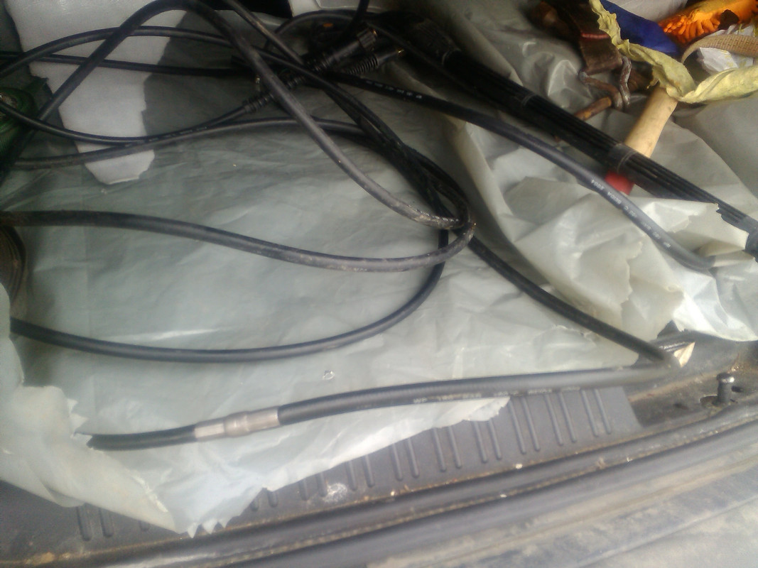

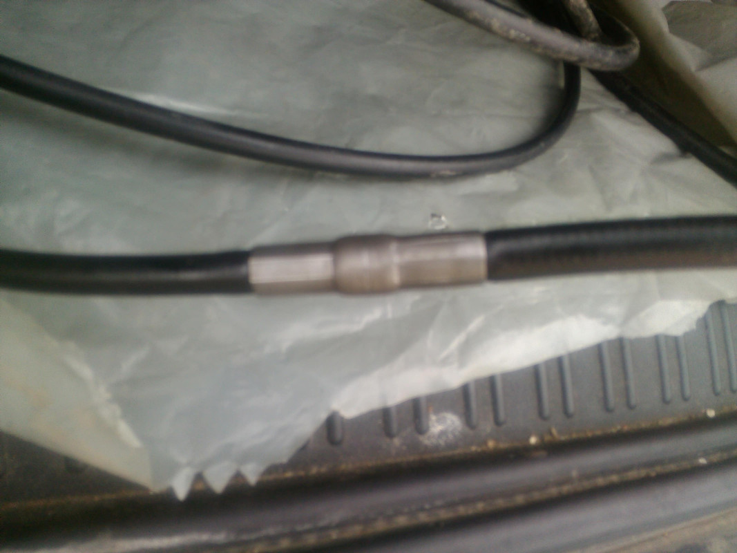

Evo danas sam sredio crevo kod coveka sto radi hidrauliku jos nisam stigao da ga probam ali nadam se da je ok. Majstor je prvo izbusio jednu sipku sa unutrasnje strane i napravio crev. Posle toga je malu cev ubacio u creva sa obe strane a zatim sipku koju je izbusio presom stego
Evo kako to izgleda sada

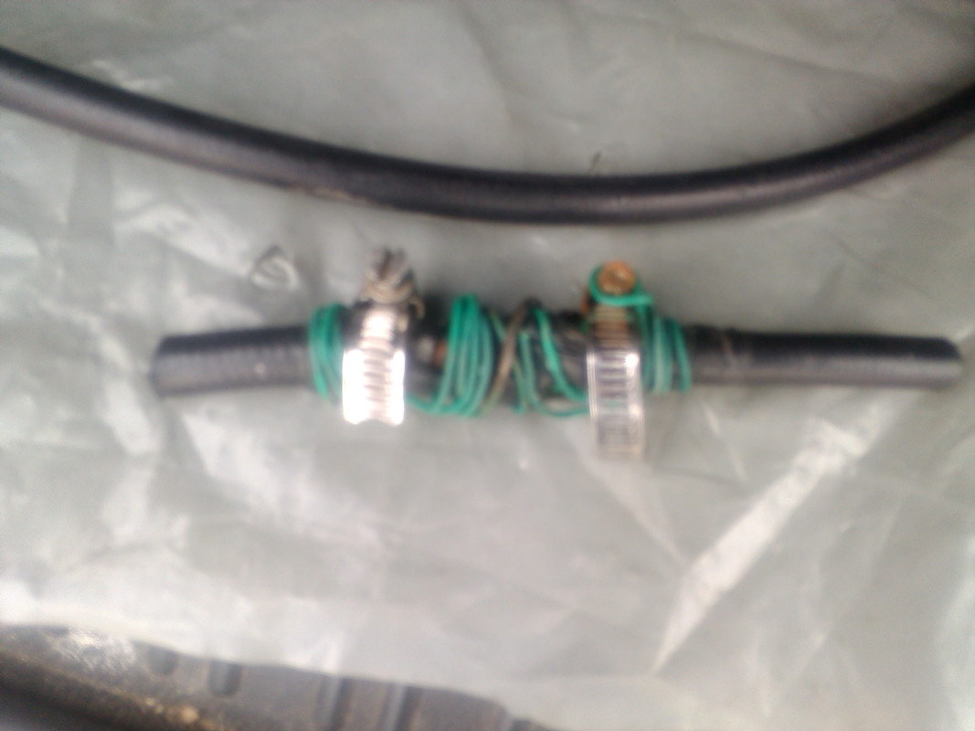

A kako je kada sam ga ja sredio nekako

(ako sam dobro skontao) Nesto slicno su i meni uradili kad su krpili crevo, i pri prvom pustanju mlaza vode kroz isto, samo se razleteo prikljucak tog creva iz pumpre, jer voda nije mogla da stigne do puske kako treba zbog smanjenog precnika creva tu gde je sastavljano.

@sasa_f1 onda tebi nisu dobro sredili ili je nesto poslo naopako.
Ja kada sam nekako sredio crevo kao na slici 3 radelo je normalno oprao sam celu prikolicu spolja(prao sam od prilike 4 sata( i nije popustilo ili se rasprslo nesto jedino na sastavu gde sam ga sastavio je malo curilo a naviko sam da mi je sve ok pa sam zato sredio crevo.Inace pritisak mi je isto bio sasvim ok i jak.A sastavio sam tako sto sam cev od starog frizidera gde ide gas isekao i nabio u crevo.Iako su mi creva bila razlicite debljine jer sam uzeo creva sa drugog pistolja i tako sastavio.Sada mi je crevo 10 m :bravo: zatim sam to sve zatego selnama i zicom kao sto se vidi na slici br 3 pa sam preko toga stavio jednu krpu i nju zatego zicom(sto se na slici ne vidi)jer sam je posle skinuo kao sto sam rekao prao sam prikolicu 4 sata bez problema.
Nisam stigao da proverim crevo jer sam kasno dosao kuci ali sutra ujutru cu pa cu javiti kako je ispalo nadam se da nije kao u tvom slucaju.

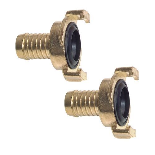

BojanM komso ja sam hteo to da kupim ali sam posle vec dosao iz nemacke i doneo ovu stvar
Slika pa sam tako sva creva sastavio.Zato sam i odustao od kupovine tog creva.Inace ova stvar od mesinga nema ovde trazio sam a mnogo je dobra stvar.Sastavlja se i rastavlja sa crevom u sekundi a sto je najbitnije ni kap ne moze da kapne na sastavu.Bas sam trazio da li imaju ovo u dobro sandbevanim shopovima u Boru ali na zalost nemaju mozda imaju u Beogradu u Boru barem nemaju.
Preporucio bih svima ovu stvar.

Ford III, ovo sa slike je najobičniji quick connecting coupling aka brza spojnica. Toga bi trebalo da bude svuda, ništa posebno.
To je za niske tlakove, do 5-6 bara.
Na poslu imamo tih spojnice brdo jedno, i dobre su, stvarno ne puštaju - dok je dobra gumica.

@Bo upravo tako sve dok je gumica dobra dobro kad curi mora gumica da se menja.Mada ih ima razlicite.Znam na poslu smo isto hteli da menjamo ali nisu bile tih dimenzija znaci ima razlicite gumice.
Mada ja ih ovde nisam video i trazio sam ih po Boru ali ovde ih nemaju.
P.S. danas sam probao crevo ne pusta nigde i naravno sad imam jaci pritisak.

@Ford_III: nemoj više sam da spajaš creva od mašine za pranje...nosi sve kod tog majstora.

Hvala na savetu ali sta bi moglo da se desi?
Ajde da je crevo koji snadbeva vodom masinu odnosno crevo od cesme do masine pa da se ne igram sa njom jer naravno sjebala bi se pumpa u masini ovako nije moglo nista da se desi.
A i bilo mi je nuzno morao sam da operem prikolicu posle smirglanja.Jer sam samo tada imao lufta sa lepim vremeno.Sada samo kisa ovo vreme nije normalno
