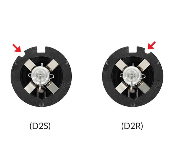

Razlika izmedju d2r i d2s?

Samo je razlika u dzeku, nista vise. Kupi prvo balaste pa onda prema njima odgovarajuce sijalice
