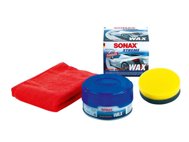

Ovaj vosak si trebao kupiti (vjerujem da ga ima). S njim dobiješ sve potrebno, vosak, aplikator i MF krpu.
Ovaj vosak što si kupio nažalost nije trajan (max dva tjedna).
Mikro fibra krpa sa slike nije za sušenje, krpe za sušenje imaju drugačije pletivo.
Nju koristi za skidanje voska kad se posuši.
Ako već nemaš aplikator za vosak, uzmi najfiniju krpu što imaš i kapni par kapi na nju i onda razmaži s njom. Krpu presavini na pola 3-4 puta i onda sa tim jednim licem krpe radi.
Što tanji sloj, to je bolje. Nemoj nanositi puno voska na lak jer ima kontra efekt od željenog. Neće dati bolju zaštitu niti dugotrajniju, samo će biti teže skinuti kasnije kad se posuši.
Davno sam imao ovaj vosak pa se nesjećam najbolje, ali mislim da mu ne treba dugo da se osuši.
Nanesi vosak na haubu pa sačekaj malo da se osuši, a provjeravaš tako da pređeš po laku sa prstom i ako je još uvijek "masno", vosak nije suh i treba mu još vremena. Ako ne ostaje masno već se vosak runi, stvara se prašina, onda odmah briši.
Prvo presavini krpu 2 puta na pola pa sa tim jednim licem pređi lagano cijelu površinu. Zatim okreni čistu stranu krpe i lagano sa njom briši dok lak ne bude čist, da nema više tragova voska. Radi vodoravne i okomite pokrete, nemoj kružno i nemoj jako stiskati krpu.
Za vosak treba što finija krpa jer u protivnom se može izgrebati lak i uzalud poliranje.
Prije stavljanja voska operi auto sa deterdžentom za suđe, napravi sapunicu od njega i radi panel po panel, čim opereš odmah isperi sa puno vode. Ako možeš radi to sa crijevom, bolje nego miniwashem.

Hvala puno na detaljnom opisu bo!
Finiju krpu od ove sto sam kupio sumnjam da imam, jedino da uzmem jednu mikrofiber pa sa njom da nanosim vosak?
Za vosak, jel trajniji ako se auto ne vozi cesto? Posto je fiesta ipak vikend vozilo, sad cak i redje od toga zbog stanja karburatora. Hocu da kazem, da li se skida pranjem ili prosto ispari/sta god posle odredjenog vremenskog intervala?
Ovaj vosak s tvoje slike danas nisam video, jer nazalost radno vreme mi se poklapa sa bolje snabdevenim radnjama auto-delova pa sam ovo kupovao u supermarketu
Bio je samo ovaj i neki sto isto izgleda pakovanje sam kao gusci i sluzi kao politura i vosak.
Nije bio preterano skup, 1000 i kusur din (8.5e), tako da cu preziveti ako nije puno trajan. Koliko inace trajniji voskovi traju, kao ovaj sto si okacio?

Saša u ravnomjernijem nanošenju i manjoj potrošnji jer se ne upije u krpu.
Postoje jako fine spužve/sunđeri s kojima se to radi.
Jedna od najboljih firmi je Lake County.
Naravno da je trajniji ako se auto ne vozi. Atmosferiliji utiču na vosak, najviše kiša i prljavština sa ceste (jer na cesti ima svega i svačega od kemikalija).
Naravno da se skida sa svakim pranjem, e sad koliko to ovisi od pranja i kvalitete voska. Samoposlužne praone su uglavnom smrt za voskove radi agresivnih šampona.
Koliko traje ovisi o uvjetima u kojima je auto vožen. Meni je trajao i po mjesec i pol dana (uz ne baš kvalitetnu pripremu).
Ima čak i jako dobrih skupih voskova koji ne traju dugo (Dodo Juice npr.) A najtrajniji "vosak" koji sam do sad vidio/probao je Soft99 Fusso 12 months coat.
Izdržao mi je 102 dana u jako teškim zimskim uvjetima, pun kilometrara sam prešao.
I sumnjam da ga je ubila cementna prašina. Da nije nje bilo, ko zna do kad bi trajao (testiraću ga slijedeće jeseni/zime). Inače košta cca 30 eura.
Je skupa investicija ali kad znaš da možeš s njim održavati 2-3 auta 3-5 godina, onda i nije tako skup. Jako malo ga se troši, nevjerojatan je.
Jelenska koža skida vosak i gruba je.
A možeš probati i sa ovom MF krpom brisati ali sumnjam da će biti dobra.
Da li možeš naručivati preko ebaya?
Ako možeš, onda ćemo lako..
Kupi onda još jednu takvu, ili ako možeš kupi ovu Sonax crvenu MF krpu.dule0911 piše: Finiju krpu od ove sto sam kupio sumnjam da imam, jedino da uzmem jednu mikrofiber pa sa njom da nanosim vosak?

Taj tvoj vosak je realno dzabe ako toliko traje i toliko kosta. Onda ovaj sonax ispade preskup za ono sto nudi a nije mi se cinio mnogo skup haha

Od 600 obrtaja počinje.
Nemam ni spužve ni voskova, dostupni su mi Sonax i Kornjača, kupio bih vosak i po njemu odgovarajuću spužvu. Nešto skuplje odnosno bolje ne bih ni umeo da iskoristim kako treba...
Mašina takva je kakva je.
