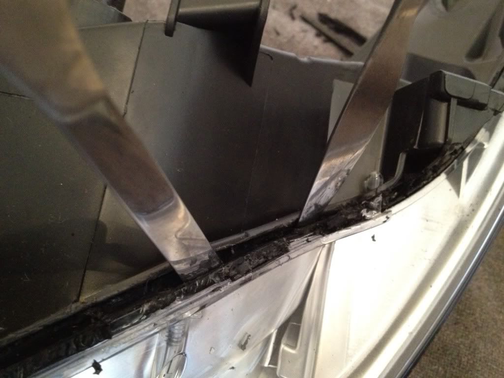

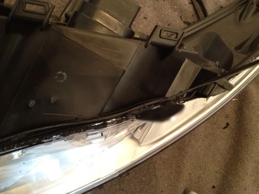

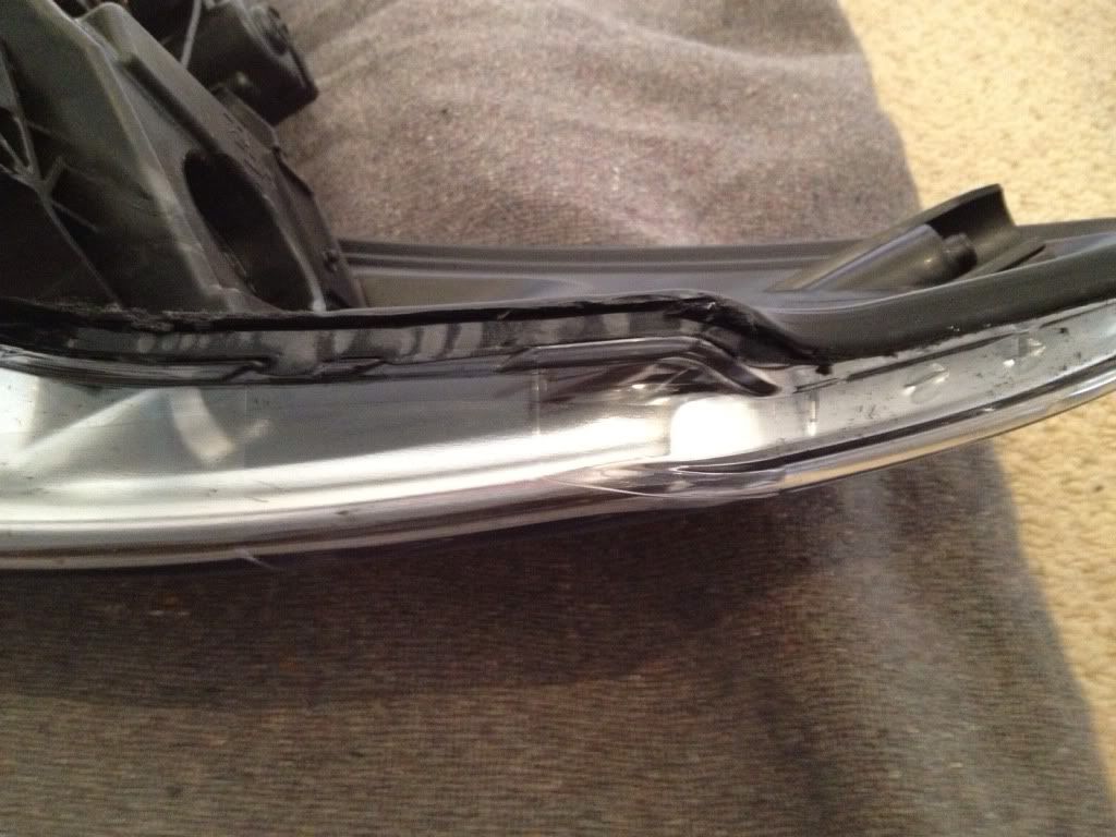

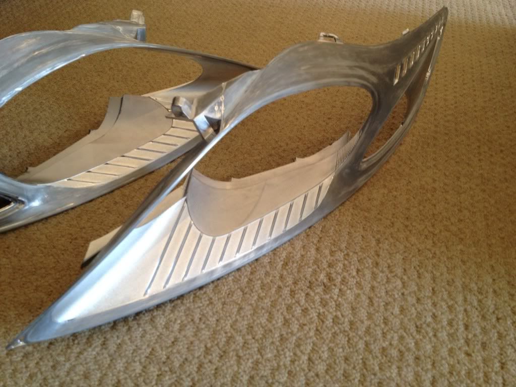

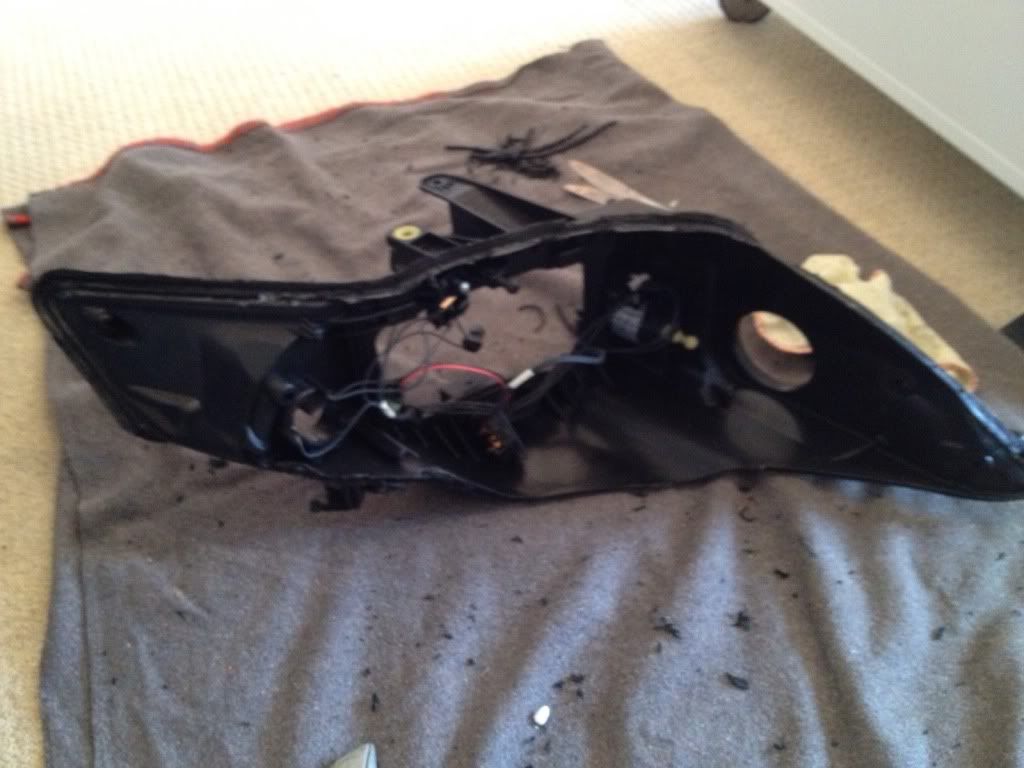

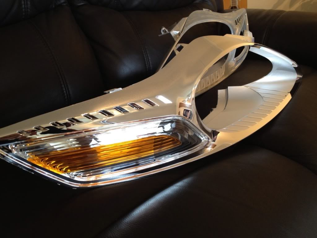

Jedino sam ovo našao na FKH:

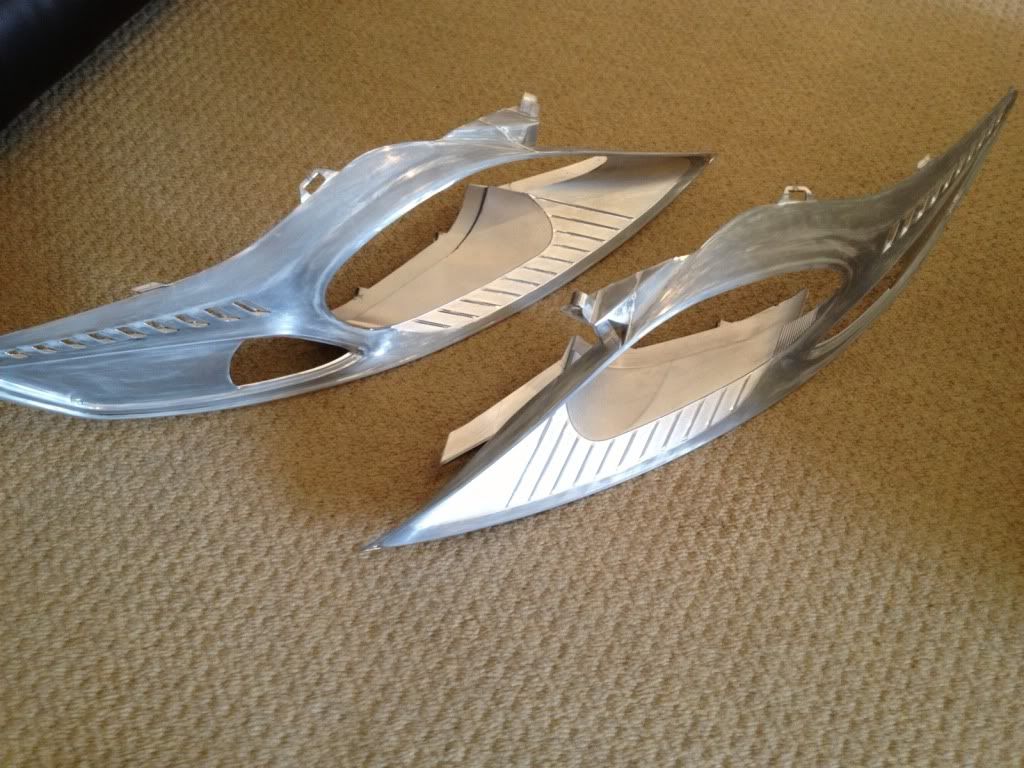

dohboy78 piše:
So after 4 days of scraping, heating and cutting I have seperated both headlights.
The second one came apart a bit easier. Used the heatgun, two kithen knives and a stanley knife to seperate the lens from the back.
Light with outer lip trimmed off:
Part way through seperation:
Separated:
Now all keyed up ready for primer and paint.
Rastaviti farove na Mondeu MK4 nije baš lako, brtvilo drži kao mutavo.
Treba ti dovoljno velika kutija u kojoj ga moraš dobro zagrijati, ali okreni zadnju stranu fara prema izlazu vrućeg zraka jer inače može otopiti "staklo" fara.
I najlakše je krenuti od gornjeg ćoška (vrh fara što je kod blatobrana).
Prije nego išta kreneš rastavljati - šta točno ne valja sa AFS projektorom da se mora far rastaviti?
Bixenon projektore je lako izvaditi sa zadnje strane, radio sam zamjenu bixenona na 3 Mondea (imam temu za to ako treba), pogledaj da li se i tvoji projektori mogu tako izvaditi jer to je daleko lakše i brže nego otvarati far sa prednje strane.
