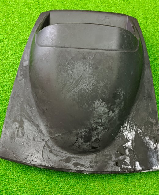

Коначно сам нашао времена да то средим. Ево како је изгледало када сам га скинуо
На пола чишћења:
И очишћено:
Натопио сам га са 96% алкохолом, сачекао пола сата ( повремено сам га прскао алкохолом ). Па онда стару мајицу исекао и трљао. Иде релативно лако, једино што треба стално трљати чистом крпом. Чим се запрља од скинуте фарбе, одмах узети чисту. Мислио сам да ћу га морати офарбати, али изгледа супер. Није ми јасно који мој су наносили тај слој.
У оној емисији Wheeler dealer су имали ауто са истим проблемом. Лепљиви дугмићи. Однели мајстору који само то ради, има и ласер са којим ако треба утисне слова, бројеве шта год.
