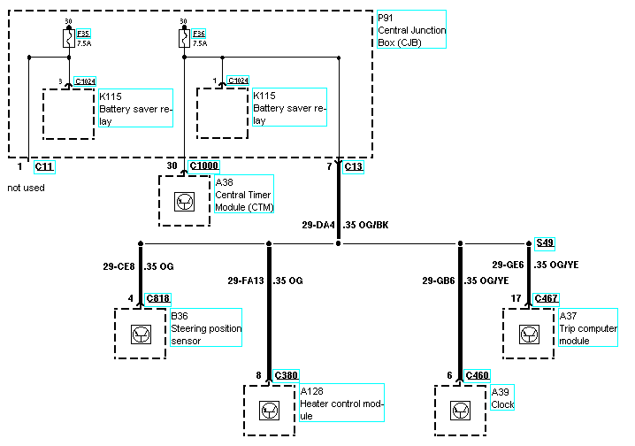

Da ne otvaram novu temu postaviću pitanje u ovoj. Imam Focusa mk1 proizvedenog u junu 2001. Zimus mi se dva puta ispraznio nov akumulator. Električar mi je ustanovio da je akumulator OK i da dobro puni, а našao je i da mi vuče struju na osiguraču broj 36 ali nije našao koji potrošač vuče. Na tom osiguraču su sijalice enterijera, ABS, mislila sam i da je centralno zaključavanje i prozori jer jedno vreme nisu radili al sad rade i kad je osigurač izvučen. Cele zime sam svako veče vadila osigurač i dozlogrdilo mi više, pa ako neko može da me posavetuje da l ja smem da vozim bez tog osigurača tj. da l je nešto bitno vezano na njega. Što se tiče ABS-a meni lično ne bi smetalo ni da je ugašen ionako mi se ne svidja osećaj kad se uključi jedino se bojim da l će to na neki drugi način da utiče na kočioni sistem.

Osigurač 36, ako je verovati šemi (i ako je majstor dobro odredio koji vuče struju) napaja nekoliko relativno bitnih sistema, ali osvetljenje i ABS nisu među njima.
Ono, tačno je da ima neke posredne veze sa osvetljenjem (na njega je vezan relej koji služi da se prekine dovod struje ako zaboraviš da isključiš osvetljenje kabine, tzv "battery saver"), ali mimo toga napaja i funkcije centralnog tajmera (bukvalno sve u kolima što je vezano za uključivanje ili isključivanje nečega posle vremenskog intervala: periodični rad brisača, grejači šoferke, gorepomenuti battery saver...), panel grejanja kabine, časovnik i putni računar.

A, da, jeste. Sa isključenim osiguračem ne rade ni brisači ni sat, a i ugasi se ona led lampica iznad sata. Ne radi ni lampica u gepeku. Pretpostavljam da mi taj osigurač vuče struju jer otkako ga isključujem uveče, više mi se nije praznio akumulator. Moraću to da sredim. Ako neko zna nekog električara koji bi mogao to da mi sredi, molim da napiše ili da mi javi na pm.
