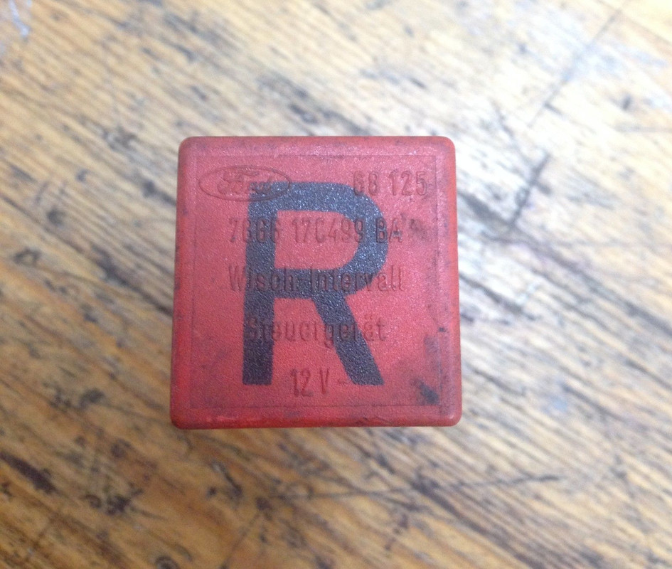

Imam escort mk7 1.6 16V 1998.
Menjao sam mu tablu sa osiguracima i stavio od nekog 1995( mislim da je bio mk5)
Takodje sam promenio ablender - moj je imao potenciometar za promenu brzine rada brisaca a stavio sam bez tog potenciometra (verujem da je od istog mk5 jer sam sve kupio od istog coveka). Sve je radilo jedno vreme.
Od jednom mi ne rade brisaci u onoj, da kazem redjoj brzini. Normalno rade, brzo rade ali ono kada treba samo povremeno da ukljucuju oni ne rade. Moj lokalni majstor mi kaze da nabavim relej za to i da ga zamenimo. Kao, nabavi takav (crven relej sa tri pina) i stavi cemo. Problem je sto ne mogu nigde da nadjem takav relej. Na njemu pise 77 180 i jos puno nekih brojeva dok na starom (onom sa moje table koju sam zamenio) pise 66 188.
E, sad, pitanje:
Koji mi relej treba?
Gde da nabavim?
Da nije nesto drugo u pitanju?

mk5- '90-'92 godine.
Mk5b- '92 do kraja '94 godine.
Mk6- '95 do 2000-2001.
elem, da... crveni relej.
Piše ovako na njemu...

I jos - gde mogu da nabavim?
Poruka: 21697
Re: Relej za brisace
Poruka od Markedjani » četvrtak, 28. jan. 2016. u 14:43h
Bilo koji fordov otpad koji ima na lageru malo starije fordove.
