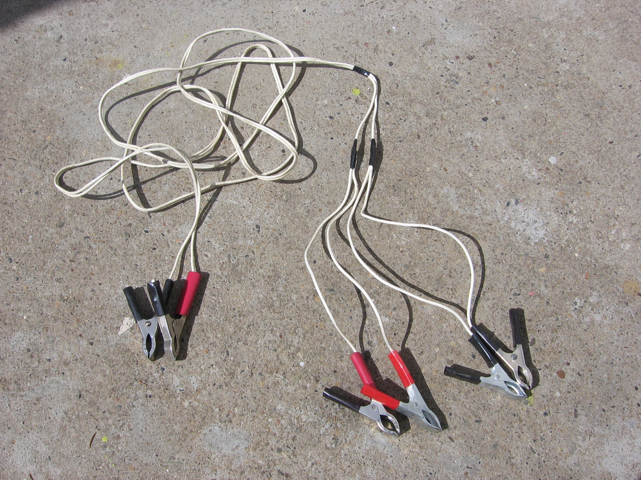

Kablovi kojima privremeno spojis jos jedan aku, dok tvoj ne zamenis

@mbole e vidis to mi je trebalo, ali sad je gotovo ... jedino juce sam primetio izgleda da je stradao desni far .. verovatno prilikom te zajebancije sa akumulator, i paljenjem na kablove ili sta vec.. posto sijalica nije radila a kad sam skinuo far da zamenim sijalicu primetio sam onako malo da smrdi na paljevinu i primetio da je se onaj elektricni prikljucak na koji se kaci sijalica malo otopio
