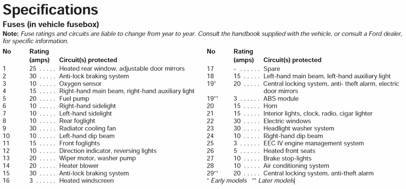

Da,sve to je tacno,ko ima poklopac od osiguraca,a sta ce onaj(kao recimo ja) koji nemam to....
 - Poruka: 7128
Re: Ford escort 1.4 93 god
Onda kažeš "nemam" pa ti neko napiše čemu koji treba da služi...
Doduše ne mogu da garantujem za spisak koji imam (znam da se "gađa" sa mojom tablom na 1.6 8v modelu iz 1991) ali nadam se da će da ti koristi makar kao polazna tačka.
Iliti prevedeno:
Redni broj / Struja (amperaža) / Kolo koje štiti
1 / 25 / Grejanje zadnjeg stakla, podesivi spoljni retrovizori
2 / 30 / ABS sistem
3 / 10 / Senzor kiseonika
4 / 15 / Dugo svetlo i pomoćna svetla sa desne strane
5 / 20 / pumpa za gorivo
6 / 10 / Desna pozicija
7 / 10 / Leva pozicija
8 / 10 / Zadnja svetla za malgu
9 / 30 / Ventilator hladnjaka
10 / 10 / Levo oboreno svetlo
11 / 15 / Prednja svetla za maglu
12 / 10 / Pokazivač pravca, svetla za rikverc
13 / 20 / Motor brisača, pumpa za pranje šoferšajbne
14 / 20 / Grejač kabine i ventilator
15 / 30 / ABS sistem
16 / 3 / Grejanje prednjeg vetrobranskog stakla
17 / - / ne koristi se (rezerva)
18 / 15 / Dugo svetlo i pomoćna svetla sa leve strane
19 * / 20 / Centralno zaključavanje, alarm protiv krađe, električni retrovizori
19 ** / 3 / ABS modul
20 / 15 / sirena
21 / 15 / Osvetljenje kabine, sat, radio, upaljač
22 / 30 / Električni podizači prozora
23 / 30 / Sistem za pranje farova
24 / 10 / Desno oboreno svetlo
25 / 3 / Motorni kompjuter
26 / 5 / Grejanje prednjih sedišta
27 / 10 / Stop-svetla
28 / 10 / Klima uređaj
29 ** / 20 / Centralno zaključavanje, alarm protiv krađe
* Rani modeli
** kasniji modeli
