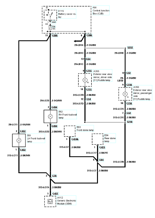

Caos drugari...potrebna mi je mala pomoc,posto sam sa focus-a presao na mondea pa jos nisam sve stvarcice provalio. :)
Imam sijalicu ( verovatno kao i svi) u vozacevom retrovizoru i nece da radi...probao sam sijalica je ok...izvlacio sam dzek iz stuba ( gde su zakacena vrata ) probao unimerom i ustanovio da je sto se tice tog dela kabal ok...
kada bi ona trebalo da se pali i cemu sluzi...
pomagajte...sitnica je ali zna da nervira... :ford:

pali se kad otvoris bilo koia vrata..proveri dzek od sijalice jer ume tu da udje voda, takodje zameni sijalicu..

Proverio grlo,a probao sam probnom lampicom (nema struje)
Sijalica ok..
Nem pojma sta moze da bude...ja mislim da ona koristi isti osigurac kao i ostalo osvetljenje kad otvoris vrata..
svi osiguraci su ok...

Gladam seme i za 2001 godiste ta lampa ne postoji ni kao opcija.
Tek od druge polovine 2003 postoji ali tada postoji na oba retrovizora.
Struja za levu dolazi iz stuba preko okruglog konektora sa gomilom zica i kontakata (20 kontakata). Zice koje za to dovode struju su narandzasto/plava, i crno/plava (pinovi 13 i 14) kao i one koja dalje odvode struju prema vratima. Madsa ide preko crno/plave, a narandzasto/plava je +.
Odatle ide u vrata pa tu postoji jos jedan konektor, gde zice prelaze na kablic koji vodi do sijalice, ali nema oznake boja.
Moguce je da su menjana cela vrata.

Eeee moguce je druze da su menjana vrata i da ima instalaciju ali samo do dzeka ( na stubu ).
To je to...hvala drugari puno...barem necu da cackam dalje... thumbsuph
Razmisljao sam da sa sijalice ( koja osvetljava papicice ) izvucem + i - pa da dovedem do dzeka na vratima...u tom slucaju ce mi raditi kao sijalice u kabini...
sta mislite o tome? cekicko

Salez piše:Razmisljao sam da sa sijalice ( koja osvetljava papicice ) izvucem + i - pa da dovedem do dzeka na vratima...u tom slucaju ce mi raditi kao sijalice u kabini...
Razmisljas isto ko Fordovi inzinjeri :)
Upravo tako je i izvedena instalacija za te lampe u retrovizorima, to jest pale se zajedno sa lampama kod nogu, veza sa GEM-a je ista, i osigurac je isti..

Uspeo sam drugarii...extra je i sljaka ko luda... :jeeej:
Ako nekome mozda padne na pamet slicna ludorija neka izvuce sa sijalice (iznad papucica) i jednu i drugu zicu zato sto su te sijalice vezane redno...ako izvucete samo jednu a masu zakacite na vrata lampica ce vam uvek goreti..

Poruka od mbole » nedelja, 27. okt. 2013. u 03:17h
Nisu vezane redno, vec paralelno (ko sto se vidi sa seme), ali moraju da se vuku dve zice, posto sijalica ima stalnu struju, a pali se dobijanjem mase koju daje GEM.
