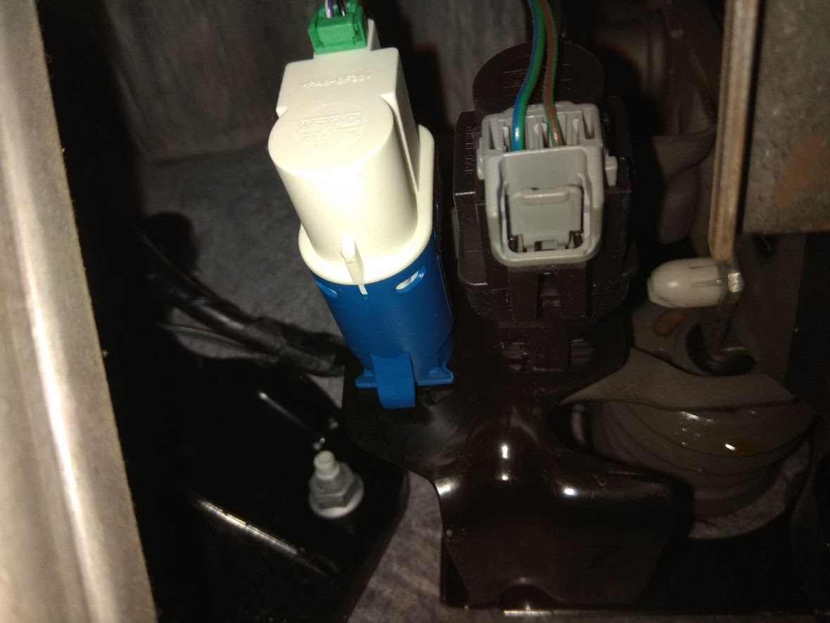

Da li je netko ugrađivao naknadno tempomat na Mondeo mk4?
Na putu mi je volan sa tempomatom a nisam siguran imam li sve potrebno za tempomat radi.
Konkretno, muči me prekidač na pedali kvačila.
Ovo je situacija kod mene:
Ovo su prekidači na pedali kočnice, isti takvi su i na Focusu te na hrkljucevoj Fiesti.
Za ovaj konektor nisam siguran šta je. Macaneli mi kaže da se tu kopča prekidač za rada (adaptive acc).
Na ovoj shemi prekidač za tempomat na pedali kvačila je ovaj gornji, 11A152 - do njega ne mogu nikako. Zavlačio sam se ali nema mjesta, uopće se ne vidi.
Prekidač 7C534 je za aute sa keyless sustavom (neda upaliti auto ako se ne pritisne kvačilo), to nemam pa nema ni tog prekidača.
https://ford.7zap.com/en/car/39/1.28606 ... 255/#7C534
Pa stoga imam molbu za ekipu sa mk4 Mondeom koji imaju tempomat da poslikaju kako to kod njih izgleda, da li je i kod vas ovaj sivi konektor prazan?
Prebaciti dugmad i ožičenje volana je najmanji problem, za aktivaciju preko ELM-a ću zagnjaviti Crnu Ticu..
Ovo sam našao na Talkfordu, upute o aktivaciji:
You need to "read ccd from bcm" and hit the Central Config button.
Save the CCD to file , to make a backup!
On page 2 on the upper-right-side there is the cruise control setting.
Change it to "With cruise control"
Then click the bcm again and hit the Write ccd button
Switch your elm cable to midspeed can and under IPC also click write ccd.
Thats it!
If it doesn't work , try pulling the battery terminal for a few minutes.
Could be that the pcm needs a reset.

Neznam, na ovom videu lik odradi tempomat.. E sad šta je sve radio a da se ne vidi..

Da li bi pomoglo sa mog mondea da poslikam situaciju sa prekidacima ?

Poruka od bo. » ponedeljak, 2. apr. 2018. u 07:58h
Aj poslikaj, nema veze što je kod tebe facelift.

Ja ili sam slikao pogresan dzek il se nesto razlikuje..
Kod mene je neka zica ubodena. dzek stoji odmah pored kvacila pri dnu

Kod mene je slično ali Bo ipak kaže da nije isto... U mene je FL a još i keyless verzija...

Moj auto je kao od Bo.-a, 2.5T :D jedna jedina verzija :D
Hvala Daniel!
Za taj džek pojma nemam šta je, nisam ga našao u shemama.
Kad stignu volan i dugmići i elm327 kabel ide proba pa šta bude biće..

bez kljuca / obican tempomat
Slike kod pedala 1,2,3,4,
Slika Slika Slika Slika
slike koroz otvor ispod volana 1,2

I sta bilo na kraju? Da li si ugradio volan sa tempomatom i da li to funkcionise kako treba?
Izvini što kasnim sa odgovorom, nisam mogao prije.
Volan ugrađen, sve radi bez problema.
Prije nego sam ugradio tempomat, kolega mi je aktivirao tempomat sa forscanom, par minuta posla..
Jedini problem koji sam imao je što je jedna žica tempomata bila bez konektora (otrgnuto). Ali sistem snađi se druže je pomogao i sve OK.
Mislim da sam stavio slike u garaži..
Moja oprema je titanium (balkanski klot), sad da li to ima veze neznam.
