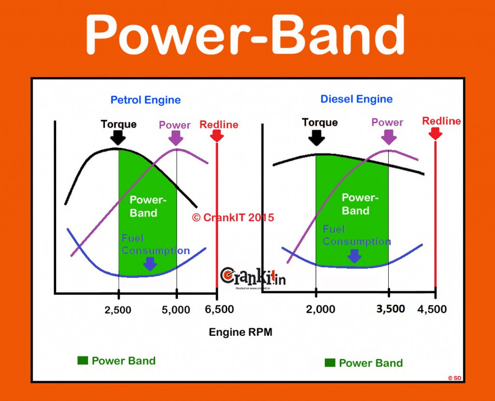

Staro je pravilo da je voznja sto se samog motora tice najekonomicnija u rezimu max obrtnog momenta, sto je za dizlo tipicno negde izmedju 2000 i 2500 rpm, zavisno od konkretnog motora. Izmedju ostalog taj razvuceni deo velikog momenta je jedan od faktora koji znacajno utice na manju potrosnju dizela.
Pa kojom najvisom brzinom mozes da vozis u tim obrtajima, poasto ces za isti broj obrtaja motora imati veci predjeni put, samim tim potrosnja padne.
Ovo su tipicne krive odnosa potrosnje, momenta i snage u zavisnosti od broja obrtaja
Tu priču sam i ja čuo, ali zvuči čudno za slučaj atmo benzinaca, na pežou je max obrtni na 5500 obrtaja, a to ne zvuči ekonomično :D

Koji je to pug motor?
Visoko mi nesto tih 5500.
Nesto ne valja link na sliku uprosloj poruci. Evo je ponovo

mbole piše:Koji je to pug motor?
Ово је дијаграм за југо 45 , мада мислим да је и он бољи од овога на слици . Тај пежо има око 170 кс из 2.0 мотора , а то може само ако диже обртни момент са обртајима . Дијаграм као на слици али је само иде на горе до тих 5500 а снага на 6000 и нешто .
Што се тиче најмање потрошње , негде могу да се нађе специфичан потрошња по кс на неком броју обртаја . Дијаграми иду до 3000 обртај , даље нема смисла . Што се мотор брже врти треба више енергије да потроши , и то је аксиом . Е сада на којим обртајима и пуњење цилиндра и сагоревање је најоптималније , зависи од геометрије усисас,издува , коморе за сагоревање , геометрије мотора . Сус мотор је у ствари једна пумпа за ваздух и треба наћи где пумпа најефикасније а не где пумпа највише .

Ah... taj 2.0 ipak nije uobicajen motor. Svaki "nasvirani" ima pomerene krive.
Van, slika je samo ilustracije radi (prva koju sam nasao na netu), naravno da svaki motor izgleda drugacije.

МА разумемо се . Хтео сам да укажем на неадекватну слику одговору и то што не овде дато како мотор троши а не ауто .
Ауто најмање троши у највишем степену преноса , али како и отпор ваздуха иде са квадратом брзине отпор рапидно расте . Тако да се најмања потрошња јавља на доњем делу криве обртног момента и фабрике све се труде да направе ефикасни мотор у тој зони обртаја .Генерално , то је пета брзина од 1500 до 2000 обртаја , за моторе са више цилиндара може и мање . И када је неки насвирани бензинац у питању , Постоје тубуларне усисне гране , гране са двоструком дужином усиса , разним клапнама за убрзавање и вртложење ваздуха на малим обртајима итд . О оптимизацији убризгавања да на причам . Када мотор пређе 5000 обртаја можеш да му сипаш гориво директно на усис , на 1500 обртаја мора добро да се прецизира угао убризггавања да би се извукао максимум .
