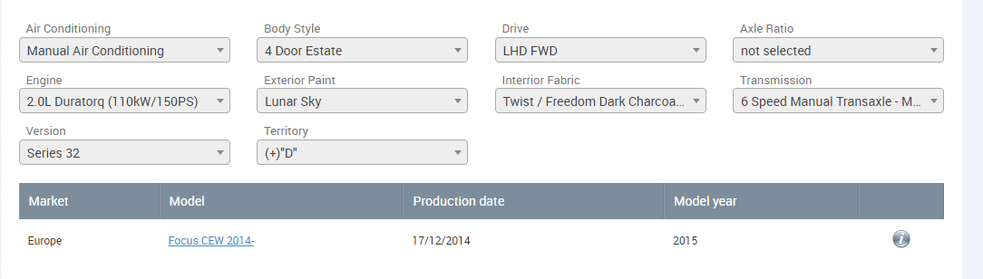

ako može neko od tehnički opremljenijih kolega da mi da informacije u vezi ovog focusa. godište i oprema... jer mi cat car ne izbacuje ništa
WF0PXXGCHPNL27751
unapred Thnx

milosh_bg
Poruka: 249
Član foruma od: petak, 29. nov. 2024. u 21:34h
Re: Ford VIN i spisak opreme
Poruka od milosh_bg » ponedeljak, 8. sep. 2025. u 20:43h
Posalji mejl na pp da ti posaljem pdf. :)

Poruka od totti- » subota, 17. jan. 2026. u 18:27h
Da li moze neko da mi kaze,koji paket opreme ima ovaj fokus ,jer trazim da kupim fokusa ,karavan.Poverio sam ga na kar vertikal ,malo mi sumnjiv sa kilometrazom a i paket koji ima , ne deluje mi bas kao sto kaze prodavac
WF06XXGCC6EG57958
Poruka: 21876
Poruka od Markedjani » subota, 17. jan. 2026. u 18:35h
A ima sledeće od opreme:
