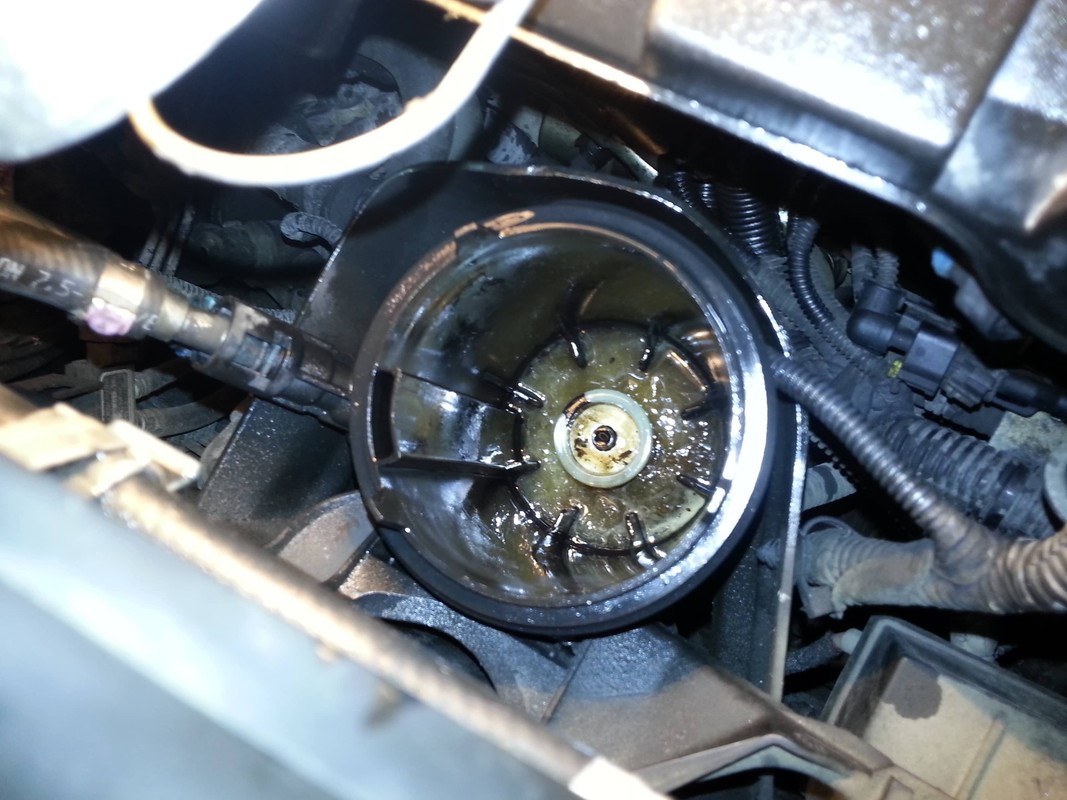

Juce me zove drugar i kaze smrzlo mu gorivo u alfi 159 2008-9 godiste, ne moze da upali. I postavi covek na fiat forumu i neki fiat lancia forum sta da radi, u roku od par sati javi se jos 10-15 ljudi za isti problem, odemo do cubija da kupimo aditiv za gorivo da ne smrzne i ista situacija, kaze covek vi ste 5 koji je to danas kupio. Vecina je sipala na NIS pumpama gorivo.
Poceo sam da gledam malo FCS i nisam primetio da se iko od fordasa zalio da mu je u ponedeljak zaledio auto..

evo slike i sa opel foruma
http://postimg.cc/image/z7pv6d52h/
http://postimg.cc/image/d9teckq21/
filter smrznut.
Sad drugarom smo hteli taj castrol da kupimo al nismo nasli pa smo uzeli neki cyclo ~
filter smrznut.

Meni u ponedeljak upali na zub kao inače ali kad sam krenuo auto slabo vuče! Posumnjam na gorivo i nakon 20km vožnje sipam aditiv duplo i posle nekoliko minuta auto normalno vuče. Izgleda filter smrzo,sipam samo na NIS. Osim ovoga zadovoljan sam gorivom,a nisam menjao filter 15000km,možda se nakupila voda..
