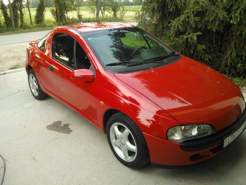

Sredjen jedan vrhunski auto. Odradjen je glaze, claying, dva sloja voska, desing spoljnih plastika i guma i voskiranje alufelni
Auto je stigao kasno uvece kad je samo pregledan i odradjen claying
Lak bez sjaja sa sitnim mutnim flekama
Mnogo fleka po haubi
Vrhunski sjaj posle glaze-a i voska
Vrhunski sjaj
Lak kao ogledalo, odlicno se vide odrazi automobila
Potpuno drugacija hauba sa puno sjaja, pogledajte odraz zgrade na njoj
Izvoskirane alufelne i nanet dresing na gume
Vrhunski sjaj
