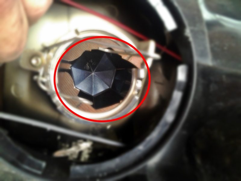

nego da ne otvaram temu, u vezi farova. Ona plastika koja vraca svetlost na projektor(označena na slici, uokvirena crvenom linijom), ne znam kakava je kad je far nov, ali kontam da ne treba da bude crna kao u slučaju na slici tj kod mene na fiesti. Čime "ofarbati" ? Da li farbati? Zašto:
kad stavim obični sijalicu ona svetli kao 20w a ne 35w i još dođe nekako žućkasta, tj nisam zadovoljan kako svetli. Kad stavim neku plavu, cuning smajling xenon imitaciju, svetlo bude nikakvo, a to ranije nije bilo

Re: Fiesta mk5 vrata
mislim da je imeni crno bolo
pa ništa, četkica, farba i lagano da zafarbam..pa će da vidimo šta se dobija ili gubi
A cekaj , kako stavis sijalicu od 35w ? Zar tu ne ide 55/60w ?
jbg brate ja već razmišljam o xenonima
55/60w obične sijalice, na njih sam mislio
