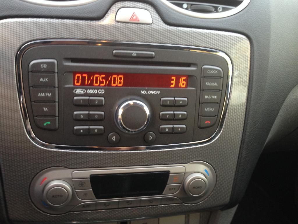

Evo slika radia:
Mene zanima da li je neko imao pomenuti problem i kako ga je resio :eek:

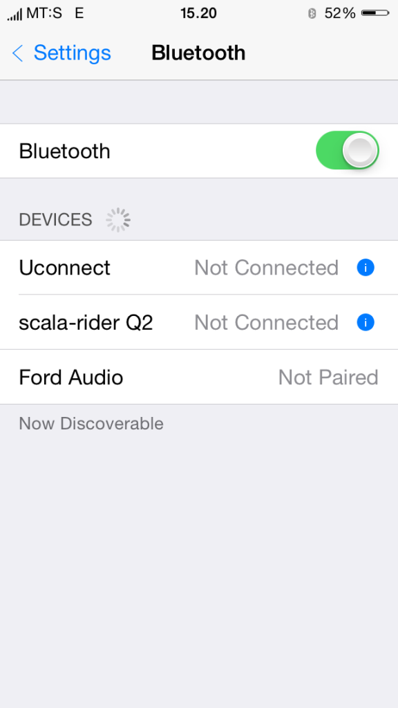

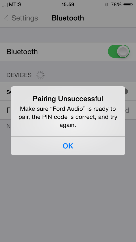

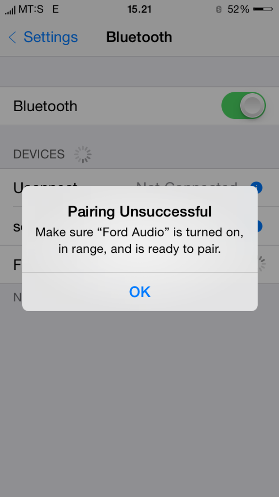

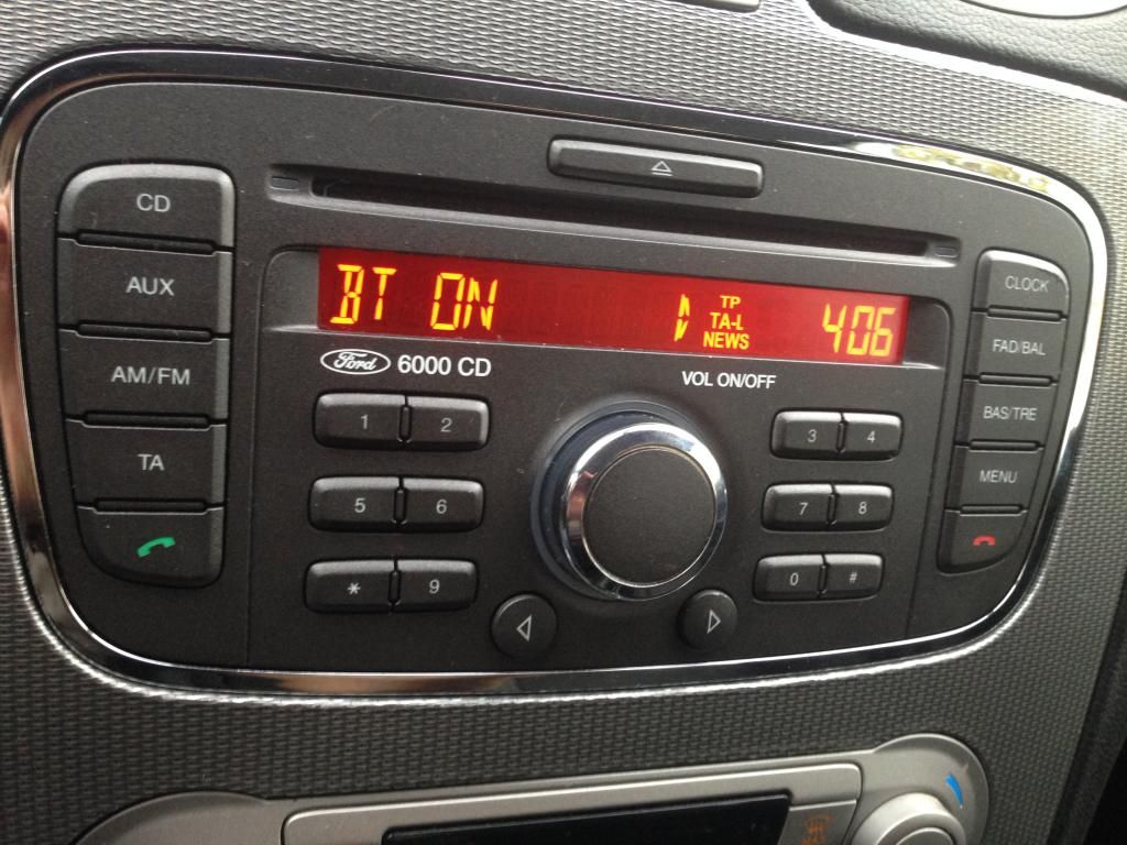

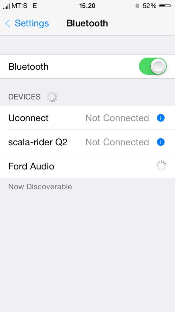

1.Upalio BT na kolima(radiu):
2.Nadjoh ga na telefonu:
3.Krenuo da ga ucitava,krug koji se vrti pored FORD AUDIO.....
4.I na kraju evo sta mi izbacuje, pre nego sto sam menjao akumulator mi je trazio da ukucam sifru i tada sam kucao pomenute Nule(0000) ali mi tada nije davao jer auto nije bio
u modu za uparivanje:
Eto opisao sam svoju muku u 4 koraka slikovito pa ko moze da pomogne zahvalan sam mu! :lele:

On nije zapamcen jer nije nikada ni povezan..... Na slici je prikazano da prepoznaje samo BT tj da ga vidi.

I evo mene, posle svega sad mi prijavljuje sifru za parenje tj trazi mi i na nokii i na ajfonu i ja kucam 0000 i 1234 i nece.
Na radiu mi nista ne pokazuje....
