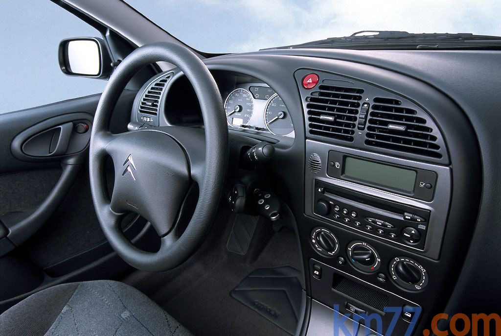

Poruka od Iosis » petak, 6. feb. 2015. u 00:13h
A u koju klimu ovo spada? :D
Ovo na slici: http://imagenes.km77.com/fotos/bbtconte ... 0295/5.jpg
Znam kada je upalim da drži temperaturu, liči mi na manuelnu, a opet održava temeraturu. :D
Što se lađenja tiče, ako mi treba da me brzo oladi, puknem na 20 stepeni i uključim prvih 2-3 minuta da samo vrti unutrašnji vazduh.
Za grijanje već treba vremena i tu mi je zanimljivo da prije Escort postigne grijanje nego Xsara. Doduše u Xsari proradi prije, ali jako slabo tako da ne mogu računati da grije, više je onako mlako. Escort mnogo brže počne da prži nego Xsara.
E jedino ne znam, nisam to probavao, vidio sam par puta kada sam ušao u ladan auto i stavio odma na 26 stepeni da je upalio klimu (upali se lampica). Da li u tom slučaju grije klimom? Nisam se puno zanimao oko toga.

@Iosis, to neki krste poluautomatskom klimom... liči na manuelnu, da, ali se ponaša slično automatskoj, samo što nema displej sa decimalnim prikazom temperature nego je podešavaš više "odokativno"... a klima kod grejanja cenim da samo isušuje vazduh.
