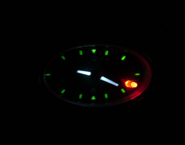

Problem sa satom sam rešio uzevši crni sat od restajlinga (kada je ovaj crko) koji ima kazaljke crvene kao na instrument tabli. Bile su i slike oba sata i komentari u temi o mom autu iz potpisa ali su slike nestale i moram da prekopam stari komp i da ih ponovo postavim.
Edit nadjoh neke slike:
Evo kako svetli noću crni sat

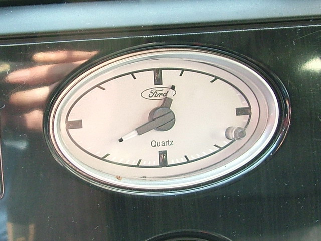

Beli sat sa belim kazaljkama?
Moj beli je izgledao ovako:
i ovo sivo mu ne dozvoljava da noću svetli kako treba.
