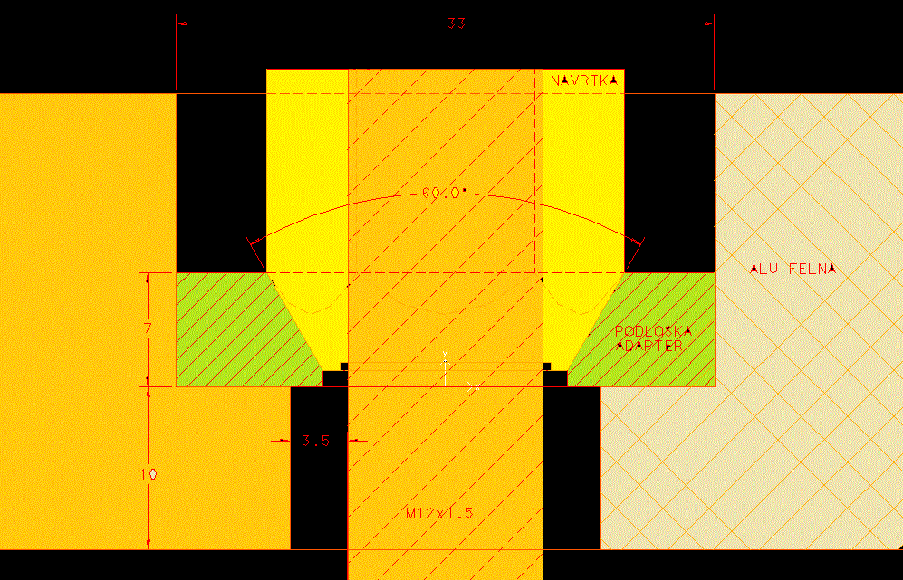

Pozdrav forumashi, imam jednu malu nedoumicu pa da podelim sa Vama, mozda neko ima iskustva sa ovim. Elem, dobio sam alu felne za "mag nut" sraf, tj sa ravnom glavom a na Focusu imam konusnu navrtku 60`. Da li smem napraviti celicni adapter koji bi bocno upasovao da nema lufta tako da drzi poziciju, po prilogu sa slike Slika
debljina od 7mm bi odbila navrtku taman da gornja strana bude ravna sa srafom.
Da li je ukupna debljina od 7mm dovoljna i koji celik bih trebao koristiti (nesto poboljsano C4732.4?) Ako je neko pravio nesto slicno, voleo bih da cujem komentar...
