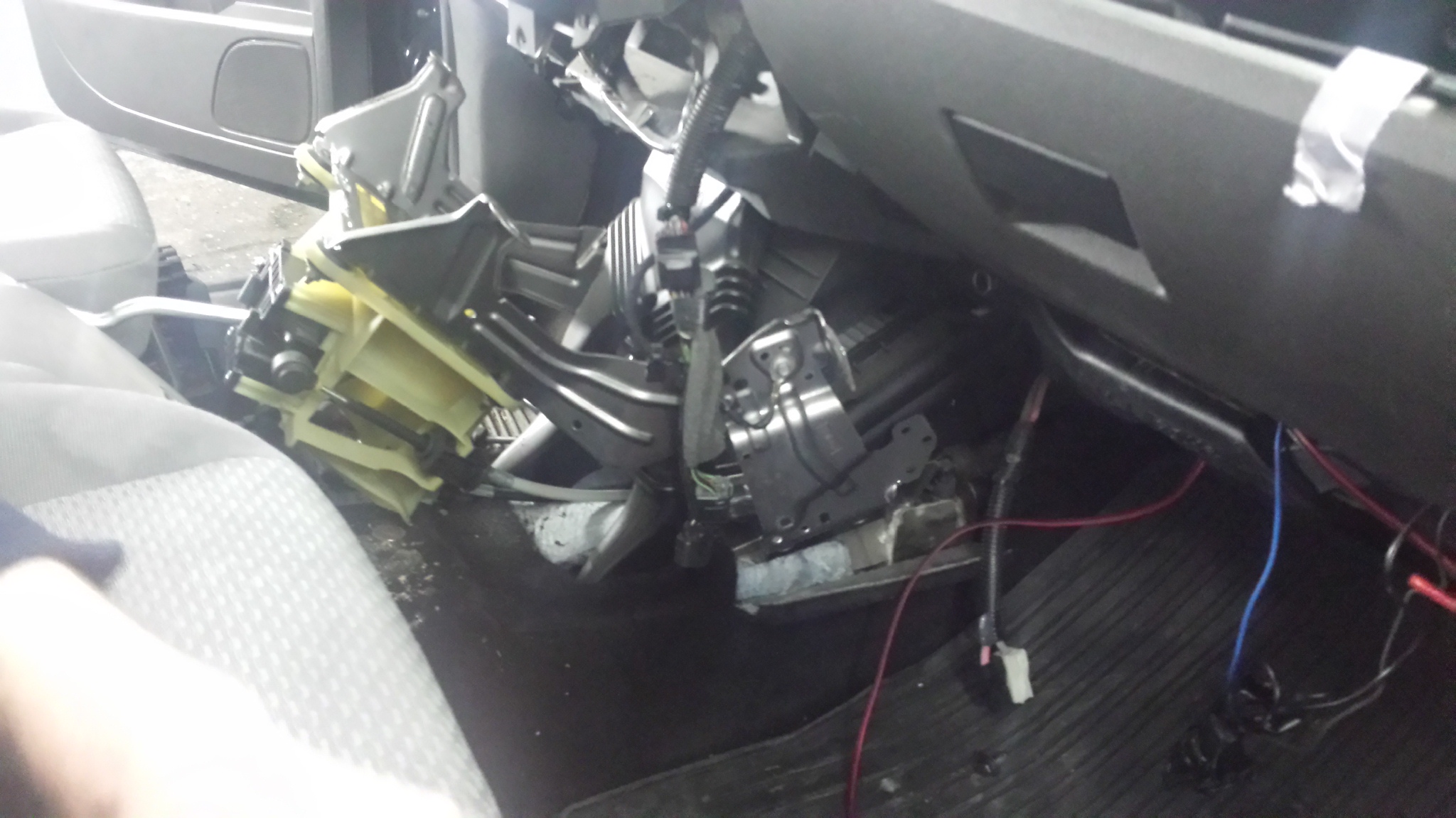

amerro
- Poruka: 21
- Član foruma od: sreda, 21. sep. 2016. u 22:01h
Re: Ugradnja auxiliary heater ili dodatni grejač rashl.tečno
Evo slikice kada sam ja postavljao ptc na svojem c max-u i to je posao da se ubijes ali se isplati
Platio sam ga sa postarinom oko 50 EUR
Ako ti je automatska klima velika je mogucnost da imas razvedene sve kablove, dovoljno je samo aktivirati kao sto Dule kaze.
Mozes provjeriti pod haubom, u kutiji sa osiguracima, da li imas osigurac F5 (mislim da je 80A).
Takodje, kod automatske klime on uvijek grije ada kada je potrebno (ne mora biti na max), ali pod uslovom da je vanjska temp ispod 20 i da je motor hladan.

amerro
- Poruka: 21
na mojoj slici vidis crni i bijeli dzek... to su plus i minus i spajas ih na crni i bijeli od ptc grijaca.
dodatno imas jos jedan dzek koji sluzi za upravljanje ptc grijacem
ptc grijac ima konstantno napon na sebi i ako budes morao postavljati kablove uzmi kvalitetne (ja bih postavio debiljinu 10 kvadrata).
takodje, nikada ne znas da li ti GEM modul podrzava ptc grijac dok ga ne spojis i ne probas... postoje neke oznake koje govore da li moze ili ne ali ne znam puno o tome
ja sam prije kupovine prebacio svoj GEM modul kod kolege iz kluba u focusa i probao, za ovo sam morao ispremetati i osigurace pa savjetujem da to radis sa nekim ko zaista zna kao sto sam i ja nekoga pronasao :-)
takodje pazi prilikom ugradnje, kada budes stavljao grijac u auto, ona dva sarafa nasuproot kablova imaju svoje mjesto i moraju uklopiti... na ovo obavezno pripazi da ti grijac prilikom rada ne bi nesto dodirivao.
Poslednja izmena: amerro, na dan ponedeljak, 9. jan. 2017. u 20:44h. Ukupno izmenjeno 1 put.

znam da su ljudi ugradjivali u focusa mk2... cak su neki iznova ugradjivali i kablove i sve sto je potrebno a to ne bih preporucio osim profesionalcima (ja ga nikada ne bih postavio da nisam imao oem razvedenu instalaciju).polaris piše:Jel ovo moze samo na c-max ili?
mislim da treba provjeriti i amperazu alternatora prije ugradje jer isti mora biti dovoljno jak da podrzi snagu koju ptc trosi (mada ptc uzima samo visak struje iz auta ali opet treba biti oprezan)
