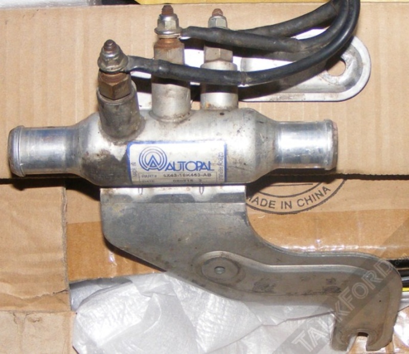

Boki rece kod pozarnog zida, jel to cudo moze da se vidi sa gornje strane?

Moze

Poruka od BokiRS » nedelja, 26. jan. 2014. u 20:20h
da, sa gornje strane se lako vidi

Da vidi se na sredini, malo uvucen prema centralnoj konzoli. Moj ima, ccc. Volim ovaj forum :) .
PS. Da rezimiramo. Kako se pali to cudo, tj. kako da brze ugreje motor i kabinu. Totti rece kad se grejanje podesi na max, boki kad se ukljuci grejac zadnjeg stakla, neko rece da se pali automatski, a dax rece da radi odlicno kad se ukljuci, ali ne rece kako je ukljucio. Ko je u pravu? lol .

Ja drzim da duva na soferku i ukljucim grejac zadnjeg stakla

Hmmm, izgleda da radi automatski, ali sam nedge procitao i da se pali kad se grejanje odmah stavi na max. Kod Bokija je neka treca opcija, probacemo sve, pa cemo da vidimo.

Ja i dalje stojim iza toga da se pali samo prekidacem za grejanje zadnjeg stakla, jer osetim kad pocinje da duva toplo. Ovo sto je na slici iznad nije taj grejac.
pogledajte pod haubom, iza EGR ventila, zasrafljeno na pozarni zid, cevka kao na slici sto je totti postavio, sa 3 grejaca.
na nekima ce se teze videti od hladnjaka za izduvne gasove koji ulaze u EGR.

Ovaj dodatni grejac imam i ja, nemam pojma kako se pali tacno ali cini mi se da brzo pocinje da duva mlak vazduh u kabini i ako skala za temperaturu na tabli jedva da se pomeri. Hocu reci duva toplo i ako motor nije zagrejan dovoljno.

dax92 piše:Ja i dalje stojim iza toga da se pali samo prekidacem za grejanje zadnjeg stakla, jer osetim kad pocinje da duva toplo. Ovo sto je na slici iznad nije taj grejac.
Ja sam ga nasao, lepo se vidi. Probacemo, vazno je da ima :D
Lose stojis :)
Ovo na crtezu je upravo ovo sa slike sto je toti stavio (samo sto se ne vidi ceo crtez). I upravo takav ide u Mk1.
E sad, ako je kod tebe neko nesto budzuckao... to je vec druga prica.

BokiRS piše:Taj grejac ima dosta focusa i skoro svaki mondeo.
Pa, i nije bas tako, pola mondea mk3 nema to :)
Na sestrinom focusu mk2.5 se sam pali sve dok radi grejanje, krece posle 20-30sec da duva toplo.

Ja na mom Mondeu ne vidim nista tako. Ili je nisko postavljen, a nazad na pozarnu zidu ima svega. Vidim po spisku da imam With Heated Washer Jet, With Heated Windscreen, Dual Power Heated Fold Back Mirror...verujem da je i kod mene instaliran taj dodatni grejac. Ja ne palim grejanje dok se ne odlepi kazaljka za temperaturu.

ja ne nagadjam nego sam lepo ispitao stvar.
unimer u ruke pa probajte. ukljucim grejac zadnjeg stakla i ukljuce se ti grejaci, iskljucim grejac, iskljuce se i oni.

Pitanje je i dali su ti grejaci ispravni na pola nasih automobila...pa onda sve ostalo,sto kaze Boki ispitati sve pa probati...

mbole piše:
Lose stojis :)
izgleda onda da je nastao nesporazum jer se ne vidi ceo crtez. Nije nista budzeno kod mene, izgleda grejac isto kao sto je totti postavio sliku.
