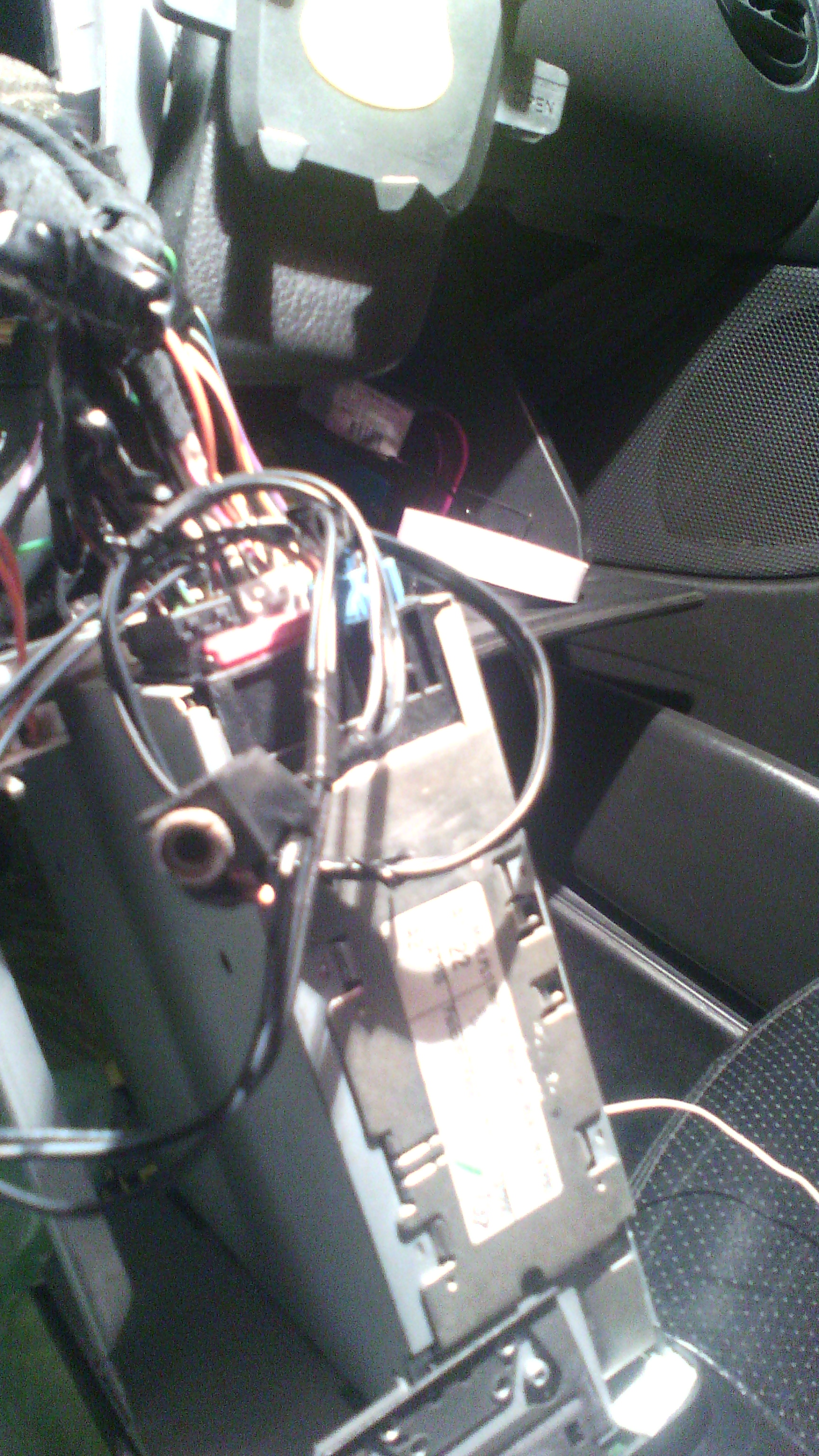

probao sam na dzek sarzera,radi... ubo sam u prve dve,nisam siguran koje boje,samo sam hteo da probam,medjutim ,zvuk je mono,radi jedan zvucnik. zna li neko kako to povezati i na koje boje da bude stereo....
Kom opanci tom i dzeri
- sreckotddi
- Poruka: 278
- Član foruma od: nedelja, 28. jul 2013. u 23:00h
- Lokacija: obrenovac
Re: DIY: AUX na 6000CD

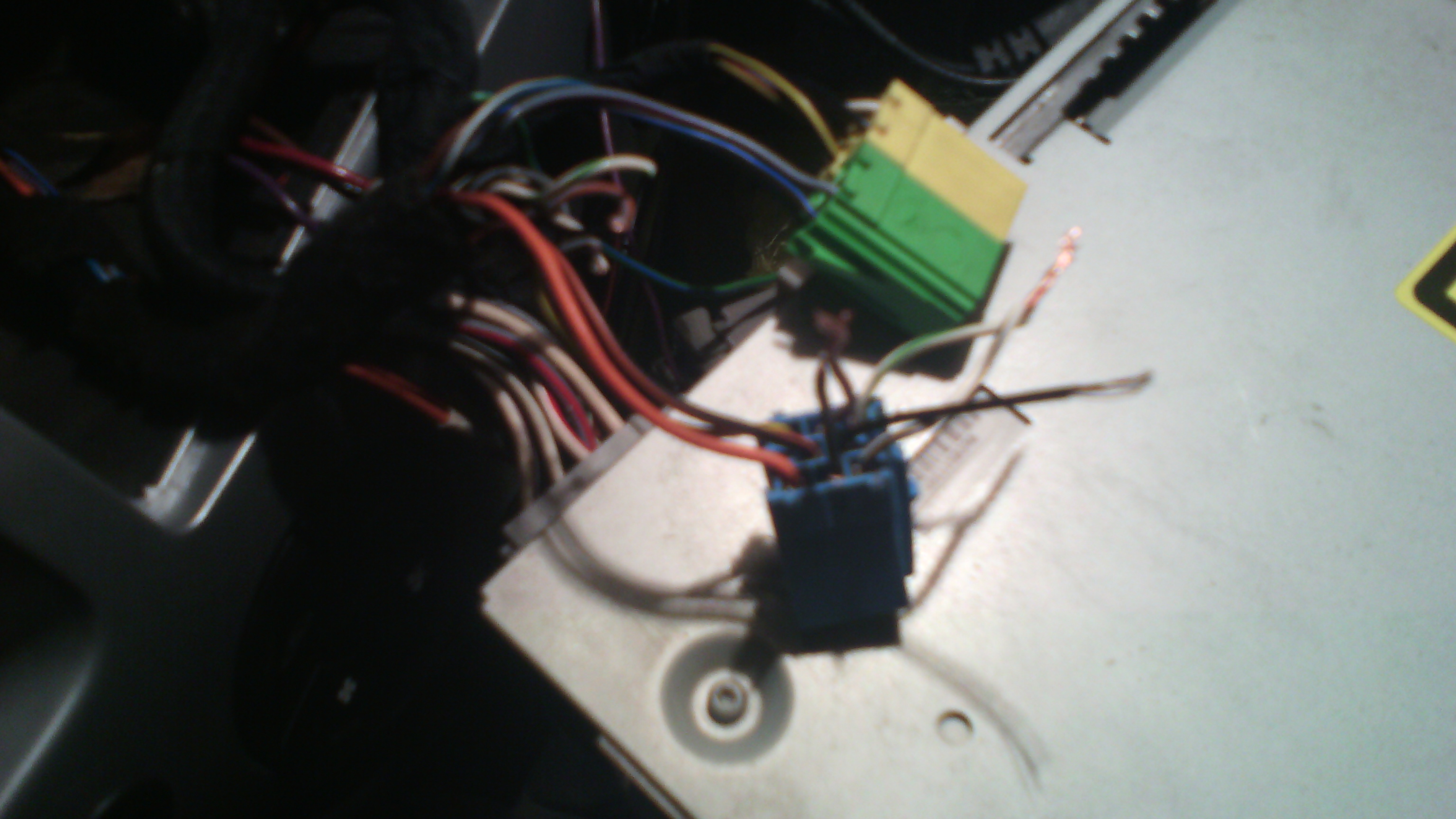

posle malo guglanja i mozganja,jurio sam neke dzekove i adaptere za aux izlaz ali nije funkcionisalo. nasao sam na zvezdari dzek koji je kao od sarzera i ulazi u radio pored jos dva dzeka ali ne funkcionise jer sarzer ne daje signal da radi pa bi trebala varalica neka na otpornik da se napravi.onda sam resio prosto da sa tog dzeka odsecem zice koje daju zvuk a ostavim one sa naponom na njemu. dakle,aux radi kada je na radiu pritisnuto cd dugme,sarzer vrti,radi,ali je zvuk sa telefona,mp3,.... uglavnom,radi se o ovom uredjaju
vadjenje istog sa 4 eksera je svima poznato... pozadi imaju tri spojena dzeka,zuti,zeleni i plavi,nama plavi treba.

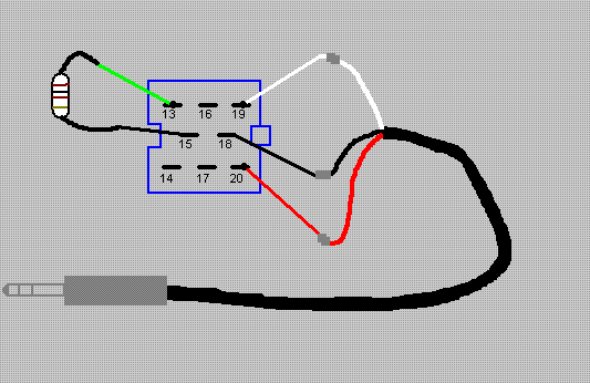

na njemu je meni ispalo da treba da presecem i na iste vezem prve dve kao jedan +,pa onda crna kao minus i onda druge dve kao drugi +. ili detaljnije 20 i 19 zajedno,16 i 17 zajedno a 18 kao nula po ovoj semi.

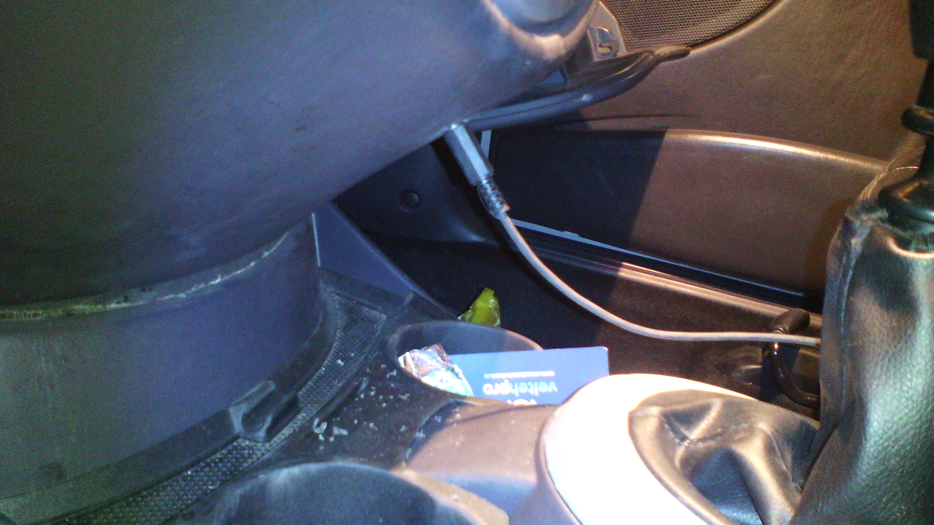

ja sam se odlucio da stavim negde zenku aux tako da mi ne visi kabal bezveze ako ga ne koristim pa da mogu da ga skinem. vidim,neki ga stavili u kasetu ali meni izgledalo ne prakticno pa sam odlucio ovako.
probusio ispod komande za klimu,usrafio zenku,napravio kablic od tridesetak cm da moze do nosaca telefona da dohvati i sada se divim svom radu.
signal je malo slabiji,tj jacina zvuka ali nema sumova i sl,mada cu instalirati neku aplikaciju za jaci zvuk na fonu ali je i ovo puna kapa.
i da napomenem da mi prilikom telefoniranja sve funkcionise preko zvucnika,dok je na kablu i kada nije preko blututa povezan na uredjaj koji je vec unutra.
dakleM,uguram kablic,pustim cd na radiju i rooookaaaaj
nadam se da sam uspeo da objasnim postupak,ako gde zapne vicite.

Mnogo nejasno objašnjeno, šta smatraš prve dve, koje druge dve, koji su to pinovi a i razlikuje se od slike (sheme) 19 i 20 nisu spojene nego posebno, 16 i 17 nisu zajedno i nigde ne navodiš koja je jačina otpornika je stavljena.sreckotddi piše:na njemu je meni ispalo da treba da presecem i na iste vezem prve dve kao jedan +,pa onda crna kao minus i onda druge dve kao drugi +. ili detaljnije 20 i 19 zajedno,16 i 17 zajedno a 18 kao nula po ovoj semi.

slika je skinuta sa neta(to nisam pomenuo,moja greska) bas zbog obelezenih pinova i lakseg objasnjavanja,ali sam napomenuo da nisam otpornik stavio. kada se pogleda dzek i uporedi sa semom jasno je koji broj odgovara kojoj boji. a uzgred na mojoj drugoj slici se vide preseceni kablovi i koji su i kako spojeni,sivocrvena sa sivozelenom su prve dve koje se spajaju,pa crna sama itd..jasnije preko tastature ne umem...
a inace i ovu varijantu sa seme je neko uspeo da napravi,zaboravio sam gde sam citao...
