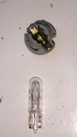

Ja sam se danas baktao istim poslom... Jedna lampica osveljenja je bila pregorela pa rekoh da zamenim sve cetiri... Da li vam se cini da sada mnogo jako sija ili ja jednostavno nisam navikao? Osim toga, menjajuci sijalicu osveljenja upaljaca i pored saveta da se bude oprezan, polomim zabicu i padne mi unutra grlic sa sve sijalicom... Potraga za tim plasticnim delom, ako neko ima neka se javi :)

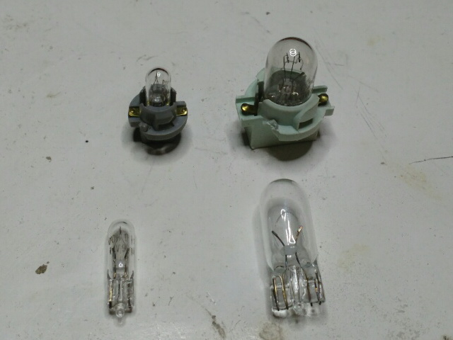

Koje grlo T5 ili T10?

Grlo je crne boje, sa zadnje strane ulazi jedna zica, kao pljosnai lim se uvuce... Ovo je sijalica, 20 dinara komad...

Rekao bih da je to T5, a razlika je u prečniku sijalice (brojevi su mm prečnika)
Evo ovde imam sliku obe posebno i u grlu:
Ako ti odgovara viči dobijaš 1 komad ;) .

Mislim da nije takvo grlo za sijalicu piksle.

Prevideo sam da mu je spala sa upaljača :doh: .
Onda ne pomaže ovo.
Poruka: 10039
Re: Zamena osvetljenja komandi klime
Poruka od sasa_f1 » nedelja, 2. okt. 2016. u 21:58h
Upaljaca, da...
shakalkv
Poruka: 878
Poruka od shakalkv » nedelja, 2. okt. 2016. u 22:09h
Sa upaljaca, ne znam ni gde da nadjem to grlo, moracu po otpadima da obilazim :) Mada nije hitno. Hvala FM na dobroj nameri :)
