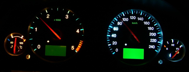

Razmišljajući kako bih mogao da malo osvežim auto rešio sam da pokušam malo da se poigram i da pokušam da promenim zelenu pozadinsku boju na instrument tabli u nešto zanimljivije i što bi mom oko odgovaralo. Uspeo sam u toj svojoj zamisli, pa ću pokušati svojim opisima i slikama da olakšam nekome posao oko ove igrarije, naravno ako se odluči na nju. Odmah da napomenem da je lakše i auto je pre osposobljeniji za dalju upotrebu ako imate drugu tablu (može i neispravna) i pripremite je lagano bez žurbe, pre skidanja svoje. Upozorenje: obratite pažnju koju tablu uzimate jer ima različitih tipova instrument tabli, dva tipa za dizela. Postoji tabla koja ima oznaku za grejače i dve pahuljice (prva slika), kao i tabla sa oznakom za grejače, jednom pahuljicom (ali LE dioda je sa dve boje) i oznaka za nizak nivo tečnosti za pranje vetrobrana (druga slika).

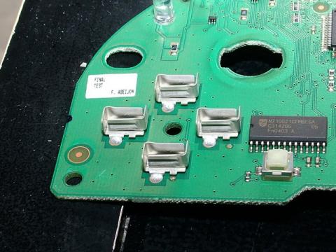

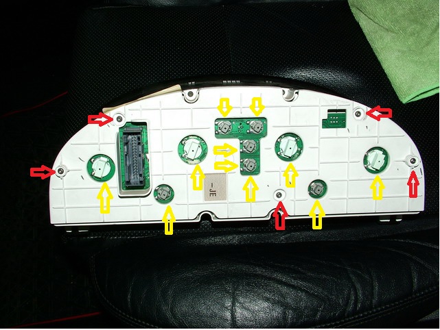

Pošto je sve to uklonjeno štampana ploča više ničim nije pričvršćena, ali da bi se uklonila treba je celu ravnomerno povlačiti na gore kako bi se ravnomernim povlačenjem skinula sa kontakta pokazivača: Temperature, Goriva, Obrtaja i Brzine (obeleženi kvadratima sa spoljne strane) i plastičnih držača istih i poklopca štampane ploče (obeleženi strelicama na slici).
Da bi vam bilo jasno zašto treba ravnomerno povlačiti evo i nekih bližih slika na kojima se vide šiljci (na prvoj slici) koji su kontakti na kalemovima pokazivača i koji treba da prodju kroz otvore na štampanoj ploči (druga slika):

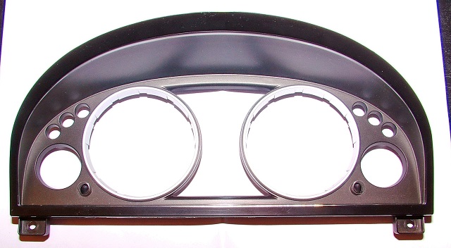

Uklanjanjem štampane ploče, možemo preći na skidanje prednjeg dela instrument table koji se drži na 4 šrafa (obeleženo strelicama na slici) i njenim uklanjanjem dolazimo do dela koji treba obraditi kako bi promenili pozadinsko svetlo, ploča kroz koju prolazi osvetljenje i držača kalemova pokazivača.

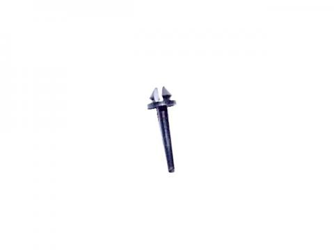

Uklanjanjem prednjeg dela ostaje nam da sklonimo i šipkice za resetovanje koje se samo vade iz držača. Obratite pažnju da ne izgubite sundjerčiće, koji služe da spreče ulazak prašinu u samu instrument tablu.

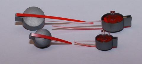

Da bi skinuli ploču moramo skinuti kazaljke svih pokazivača, a to je najlakše uraditi ili viljuškom ili kao u mom slučaju češalicom za ledja :D . Ispostavilo se da je idealna za to. Za svaki slučaj podmetnite nešto da se ploča ne bi ogrebala prilikom skidanja.

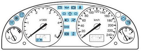

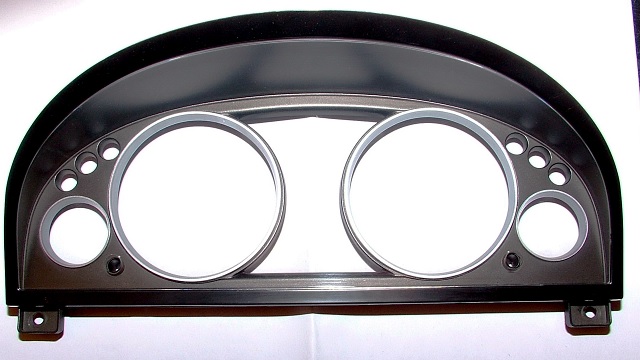

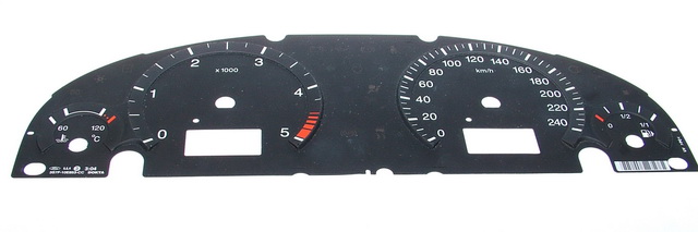

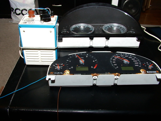

Pošto ima dva tipa table za mondeo mk3 postaviću slike obe.
Kod starijeg tipa table na prednjem delu ima 2 deblja srebrna prstena oko pokazivača obrtaja i brzine, ploča kroz koju prolazi svetlost je deblja i sa zadnje strane ima jedan beli lepljivi deo koji otežava rastavljanje i uklanjanje zelene fabričke boje.
Noviji tip table na prednjem delu ima tanje srebrne prstenove oko svih pokazivača, ploča kroz koju prolazi svetlo je tanja i reljefnog je oblika. Po meni lepša i rešio sam da noviji tip ugradim na stariji auto, menjajući samo prednji deo i ploču sa sledećih slika.
Kazaljke na oba tipa instrument table su iste.

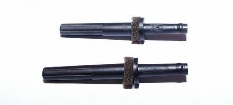

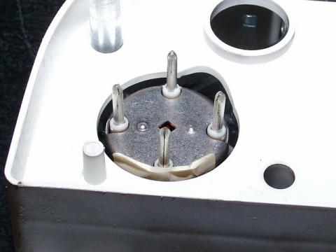

Pre nastavka radova sa ploče skinite i dva graničnika, držača kazaljki kako ih ne bi oštetili ili polomili. Njih skidamo pritiskom pipaka ka unutra sa zadnje strane ploče i poguramo da izadje kroz samu ploču.

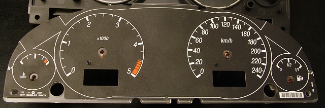

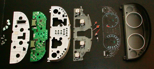

Ovako izgledaju delovi jedne rasturene instrument table:
Sada kada je sve rastavljeno pre uklanjanja razmislite možda bi nešto ostavili u originalnoj boji. Ja sam odlučio da u originalnoj boji ostanu displeji od borda i predjene kilometraže, kao i oznake za obrtaje i km/h. Posle odluke može se preći na uklanjanje zelene boje sa željenih mesta na ploči. Moram napomenuti da se može skidati i hemijom, ali ne preporučujem takvo nešto, pogotovu ako vam je to jedina tabla koju imate, jer se veoma lako može upropastiti ploča. Za skidanje možete koristiti: žilet, skalper, brusni papir ili ovakve nožiće, kao što sam ja koristio:

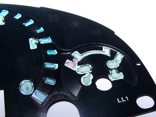

Boju uklanjate polako i dok to radite mnogo lakše je imati neko pozadinsko svetlo i pomoću njega videti da li je boja skinuta, u kojoj meri ili nije. Ja sam za tu svrhu ispočetka koristio panik lampu za proveru:
A kasnije sam neispravnu instrument tablu prepravio i na nju sam doveo napajanje od 12V sa punjača akumulatora. Ovim sam dobio i mogućnost da vidim kako promene izgledaju kada se sve sklopi.
Ovako izgleda kada krene guljenje i ja sam odlučio da uklonim gel i sa crvene boje jer se onda dobija intezivnija nijansa:
Na internetu sam pronašao da se fabrički koristi transparentni gel film u boji, koji nisam uspeo da nadjem kod nas, a za poručivanje iz inostranstva ko zna koliko bi mi trebalo vremena, pa sam pokušao da nadjem odgovarajuće nijanse boje za stakla, ali mi ni to nije pošlo za rukom i onda sam isprobavao sa trenutno dostupnim stvarima, kao lak za nokte u nebrojanim nijansama, razne folije u boji i na kraju sam svoju avanturu završio flomasterima.
Bilo je mnogo isprobavanja i skidanja tako da sam na kraju staru tablu skoro uništio (što se i vidi na nekim slikama). Veoma je teško postići zamišljenu nijansu boje nanoseći je sa zadnje strane a da prilikom gašenja pozicije ostane kao fabrička.
Ovo su slike nekih isprobavanja, a prve dve su sa samo oguljenim pločama, dok su druge dve neke od proba.

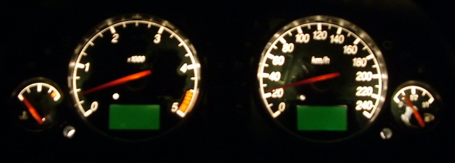

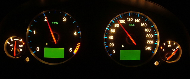

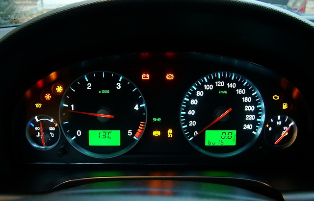

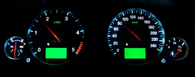

Ja sam se opredelio da postavim LED module i to samo na mesta za pozadinsko osvetljenje 2xT5 i 4xT10, a ostale sijalice zamenim novim. Obratite pažnju kakve module uzimate jer neki od modula ne mogu da prodju kroz rupu na instrumnet tablu. Ja sam ugradio ovakve module:

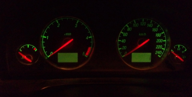

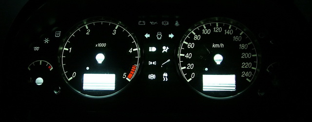

Kako bi uvideli razliku izmedju osvetljenja evo i slika samo sa običnim sijalicama, kombinacija običnih sijalica i sa LED modula, kao i samo sa LED modula.

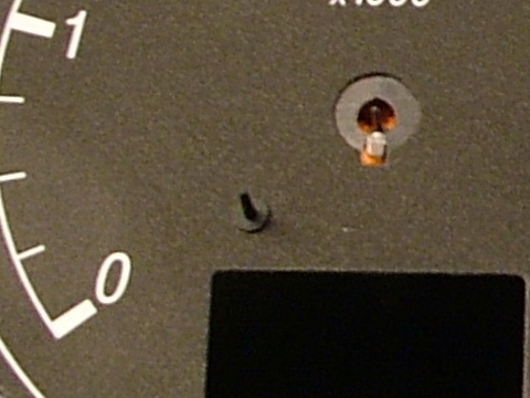

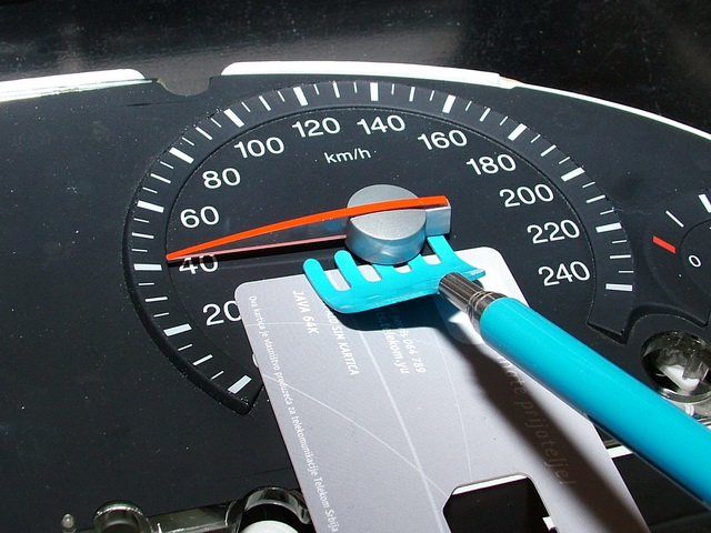

Najveći problem predstavlja podešavanje kazaljke pokazivača brzine. Da bi nju podesili treba ili voziti odredjenom brzinom sa nesklopljenom do kraja instrument tablom i ujedno u vožnji korigovati kazaljku da bi se izjednačila sa vrednosti na self testu (ovu opciju ne preporučujem nikako), ili podići prednji kraj auta da pogonski točkovi budu u vazduhu i onda podešavati (svakako opcija za preporuku). Postoji i alternativna opcija da se kazaljka šteluje samo na self testu, tj. da uvek kreće sa 0 km/h i da se uvek zaustavlja tačno na 240 km/h, a posle toga proverava tačnost pokazivača. Ja sam nažalost morao da koristim tu alternativnu opciju za štelovanje. Posle štelovanja i korigovanja i tu kazaljke fiksiramo.
Pažnja: kada fiksirate kazaljke pazite da ih ne pritisnete previše jako jer će onda kačiti o samu tablu i neće davati tačne podatke, neće se vraćati na početno mesto i posle toga će biti teško ponovo je skinuti jer je teško nešto podvući kako bi se kazaljka ponovo skinula.
Edit: na predlog člana mbole-ta
Napravi dubok i uzak urez na staroj kartici (kreditnoj ili nekoj sličnoj) ili na par vizitkarti, tako da moze da se podvuče izmedju kazaljke i table, i onda pritisne. Kada se izvuce kartica, ostane taman koliko je kartica debela izmedju table i kartice.

Kada sve vratite na svoje mesto, možete da se divite svom radu, a nekadašnji i sadašnji izgled instrument table u mojim kolima je ovakav:

Svaka cast na trudu.Lepo izgelda taho ali dole display sa zelenom bojom po meni se nikako ne uklapa.
Samim tim vidim ni da nemas vise crvenu pahuljicu tako da mi se i to nikako ne svidja.
Da bi dobio drugu boju na displayu za km mislim da mora da se menja zeleno staklo.

Odličan DIY, već sam ti rekao da mislim da se sasvim lepo uklopilo. Ima više boja, da, ali su sve harmonične nijanse, čak i zelena ne "štrči". Plus, svaka čast na lepom i postupnom objašnjenju.
Moje pitanje bi bilo: koliki nivo regulacije osvetljenja table imaš sada kada su obične sijalice zamenjene LED modulima? U prevodu, da li ti je dostupan kompletan opseg osvetljenja ili se npr. negde na 30-40% sijalice jednostavno ugase, kad voltaža ode prenisko? Ono, 90% ljudi to drži na maksimumu ili vrlo blizu maksimalne vrednosti, ali pošto je ovo ipak dosta jače od originala - i pored toga što se vremenom navikneš - verovatno će poneko želeti da po volji "utuli" malo svetlost table.
@Ford_III: varaju te oči tj. blenda kamere, ništa nije dirano na pahuljici... iste je boje kao i oznake za alternator i ručnu kočnicu, crvena.
Poruka: 8394
Re: DIY: Promena pozadinskog osvetljenja instr. tabla Mondeo
Poruka od FM III » nedelja, 27. dec. 2015. u 14:31h
@ Ford III
Displeje sam namerno ostavio zelene jer smatram da bi bela boja bila prejaka, a crvena i plava mi se ne svidjaju (ima snimaka i slika na netu).
Crvenu pahulju nisam izgubio i dalje je tu, samo na slici deluje kao druga nijansa.
Nije potrebno stavljati drugo staklo nego samo ukloniti film gel sa stakla.
@ BojanM
Postoji dimovanje, ali upravo je kao što si rekao na 30-40% utišaju, možda čak i slabije, što mom oku posle 1/2 veka korišćenja odgovara da bude jače ;) .

Aha pa ok onda je druga prica ovako se vidi kao da si izgubio crvenu pahuljicu.
Lepo izgleda ali svako ima svoj ukus.Meni bi npr lepse pasovala plava boja otvorena na ovo da nije jaka na displaje ali kao sto rekoh svako ima svoj ukus i jos jednom svaka cast na trudu.

FM III piše:... Upozorenje: obratite pažnju koju tablu uzimate jer ima različitih tipova instrument tabli, dva tipa za dizela...
Mala opaska,nista bitno,ali kad si vec napomenuo.Gledam,ispada da ima tri tipa za dizel. :D Sitnica ,ali postoji razlika Izmedju ove dve I trece. :)
Npr.moja je kao prva,samo sto ima lampicu za nevezan pojas,kao na drugoj.Ili je to samo stamparska greska na prvoj slici. :ford:

Hvala svima na pohvalama, ja sam se trudio da baš bude opisano u tanka crevca, jer na netu se uvek nadje neki DIY koji ima neku začkoljicu i ne ispadne sve toliko lako.
Pančevac i ja sada vidim izgleda da je štampUrska greška, jer na obe ima lampica i naslikan pojas. (dobro oko) thumbsuph .
