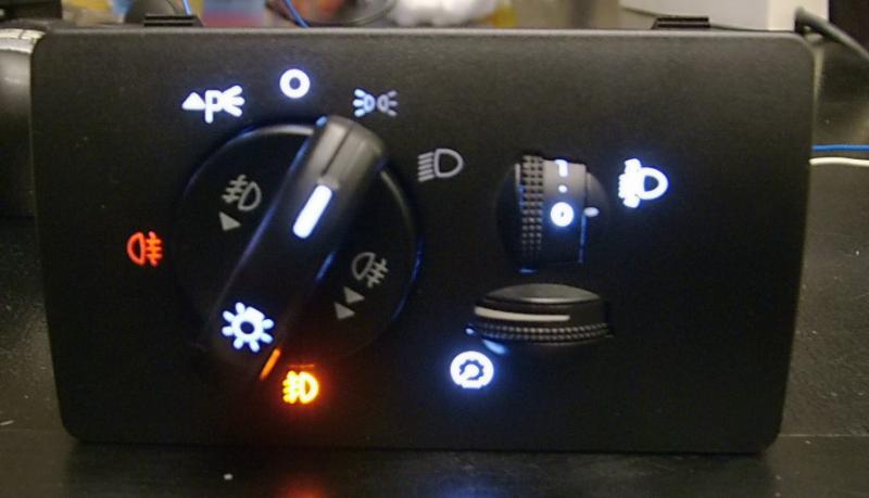

Inače završio sam posao i napravio glupost. Sve zamenim i sve radi, sklopim i da slikam ćera u žurbi zakači kabl i izbije neki kurcšlus pa mi sada 2 LED ne rade ne znam šta im je.
Moraću do drugara on se bolje razume u elekriku i elektroniku, pa će pogledati u radionici.
Ako stignem slikaću i ovako.

Evo slike na kojoj se vidi da su oznake za poziciju i uključena svetla slabo osvetljena i crvena je mnogo slabija od oranž.
edit: mbole sijalice su ispravne izgleda da sam štampanu sjebao, videćemo sutra da li može da se nekako preveže.
edit 2: gospodin Rajković je bolje prošao :D
