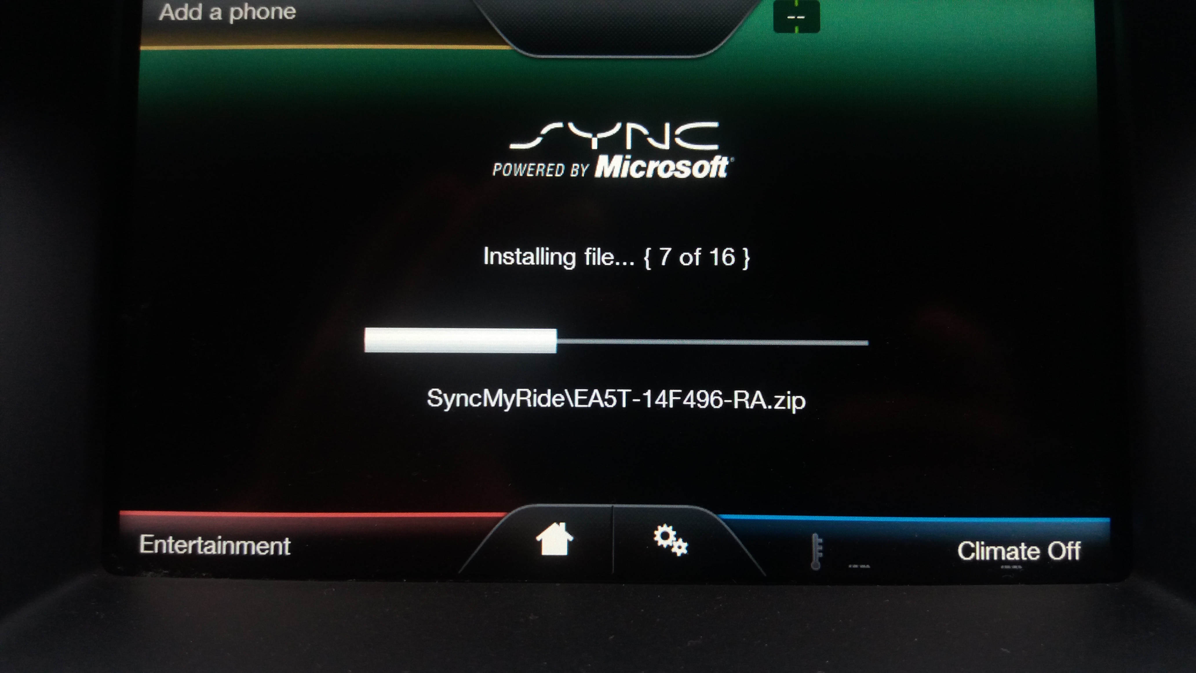

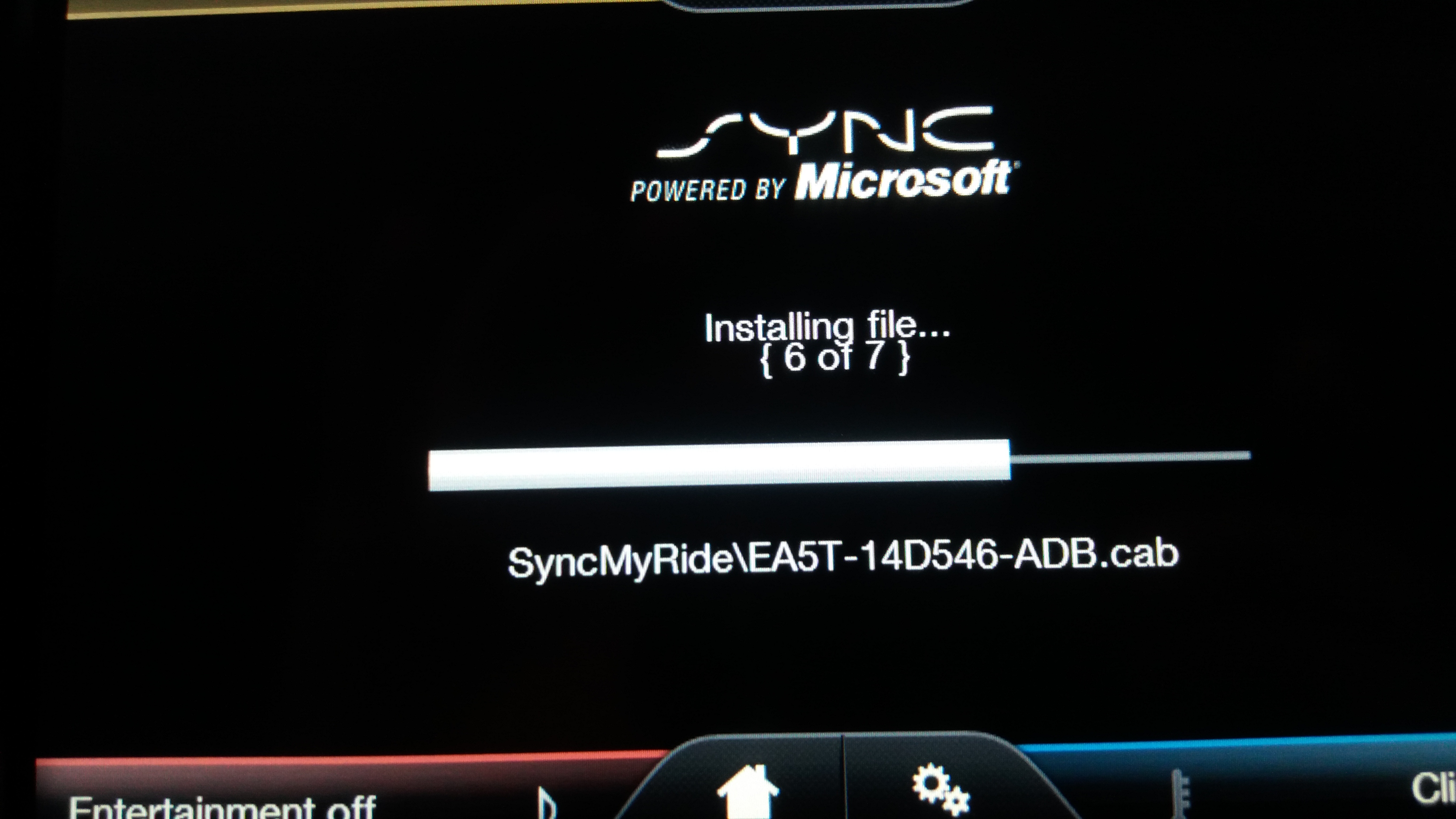

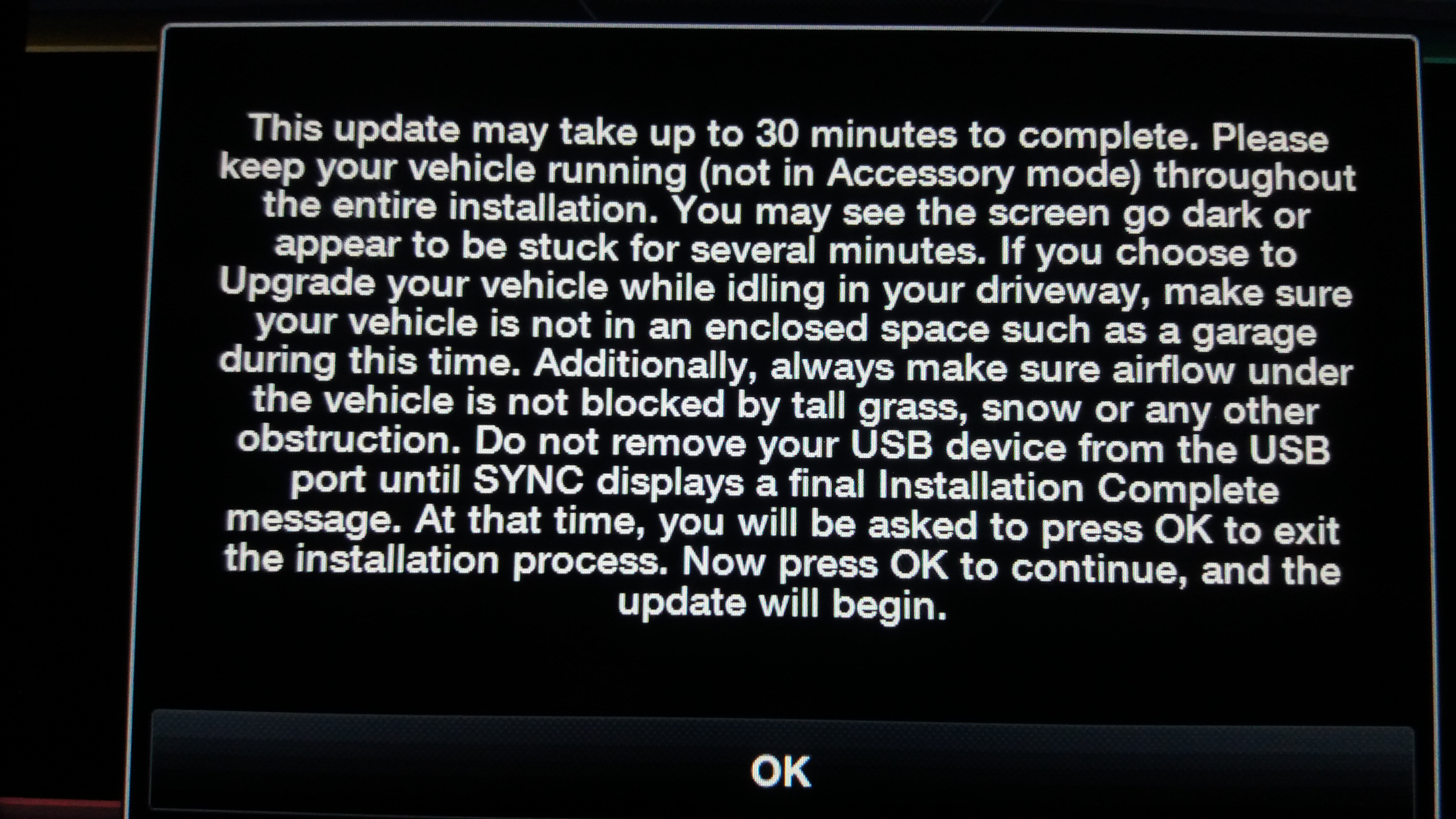

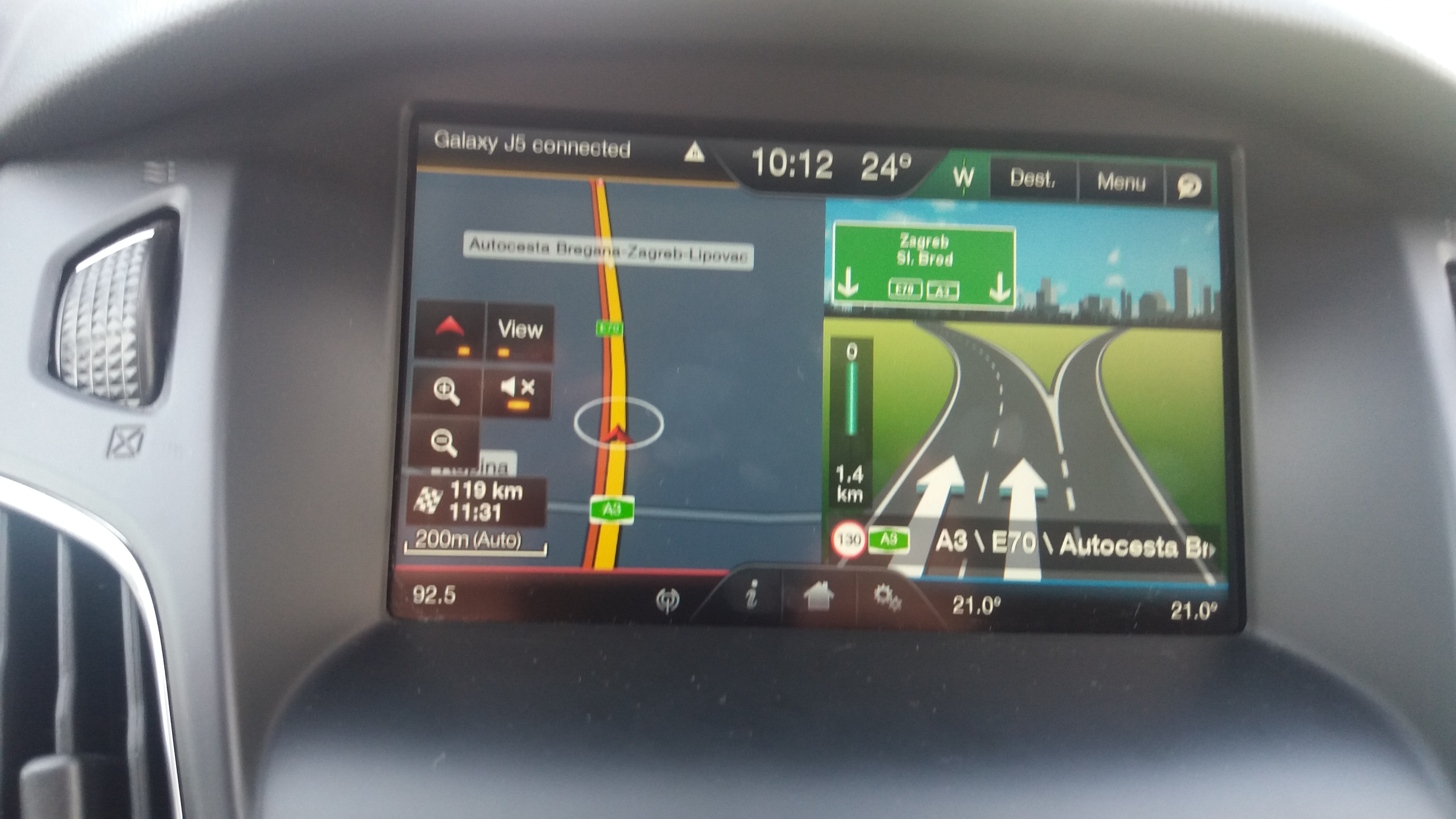

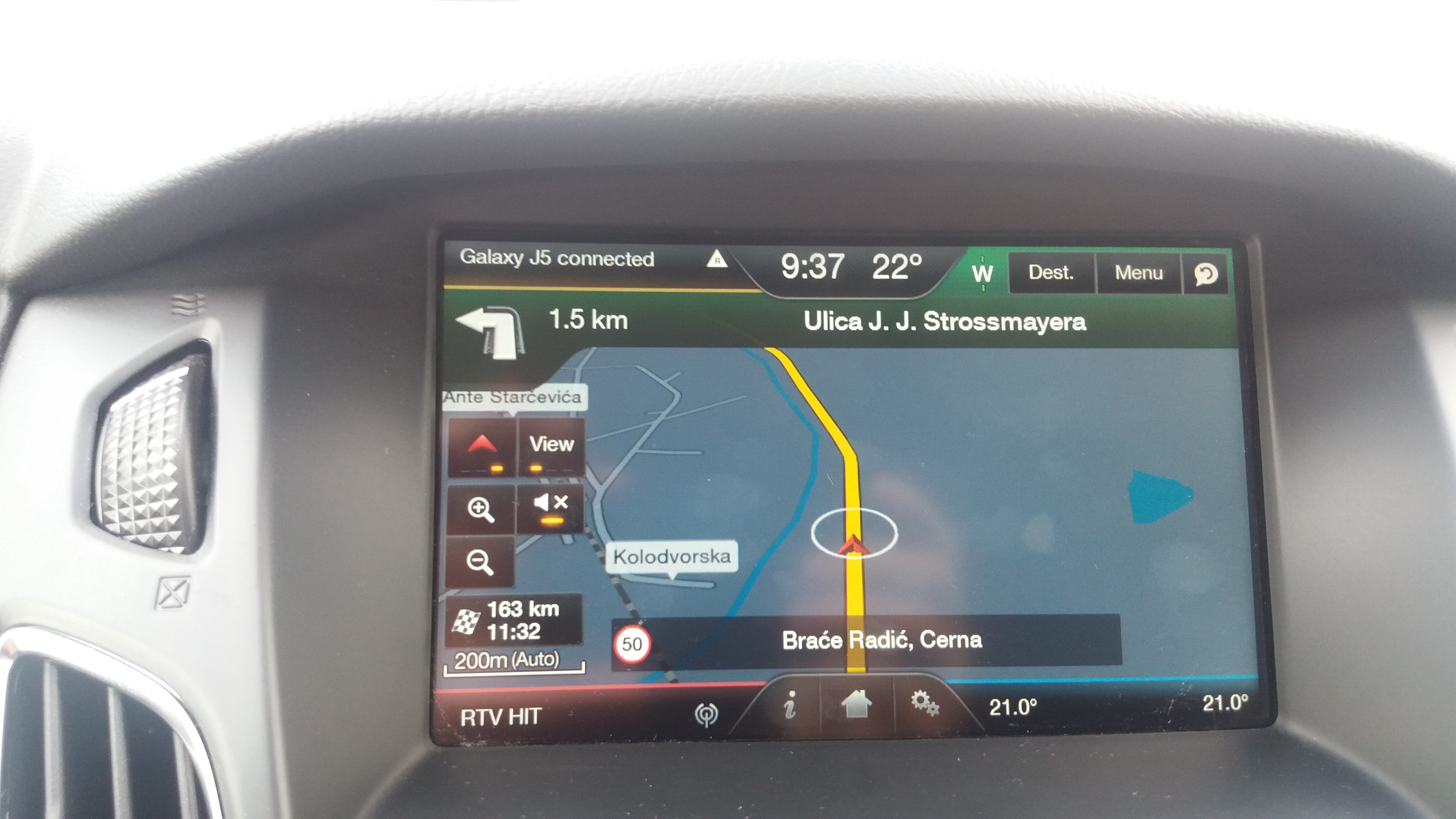

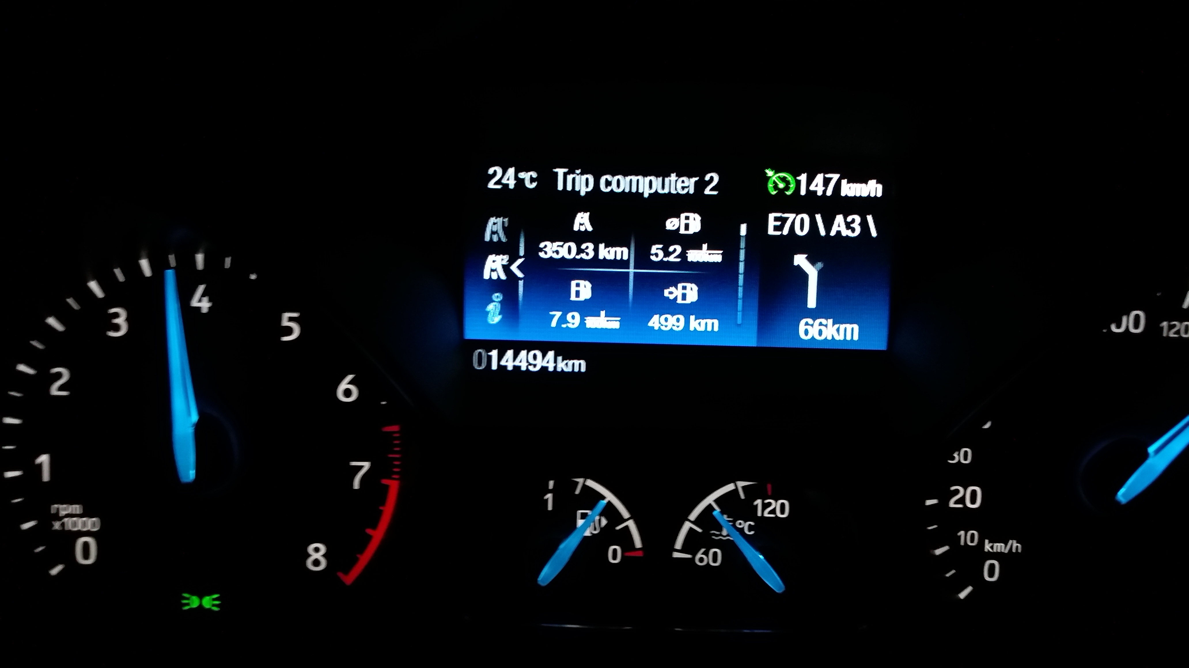

Napokon je Ford u Full opremi (osim koze i veceg motora)
Za vikend smo uspeli da aktiviramo Navi na Sync 2
Posto je kolega koji je izvrsio aktivaciu zeleo da ostane anoniman (ovim putem mu se jos jednom zahvaljujem) necu ga spominjati dalje

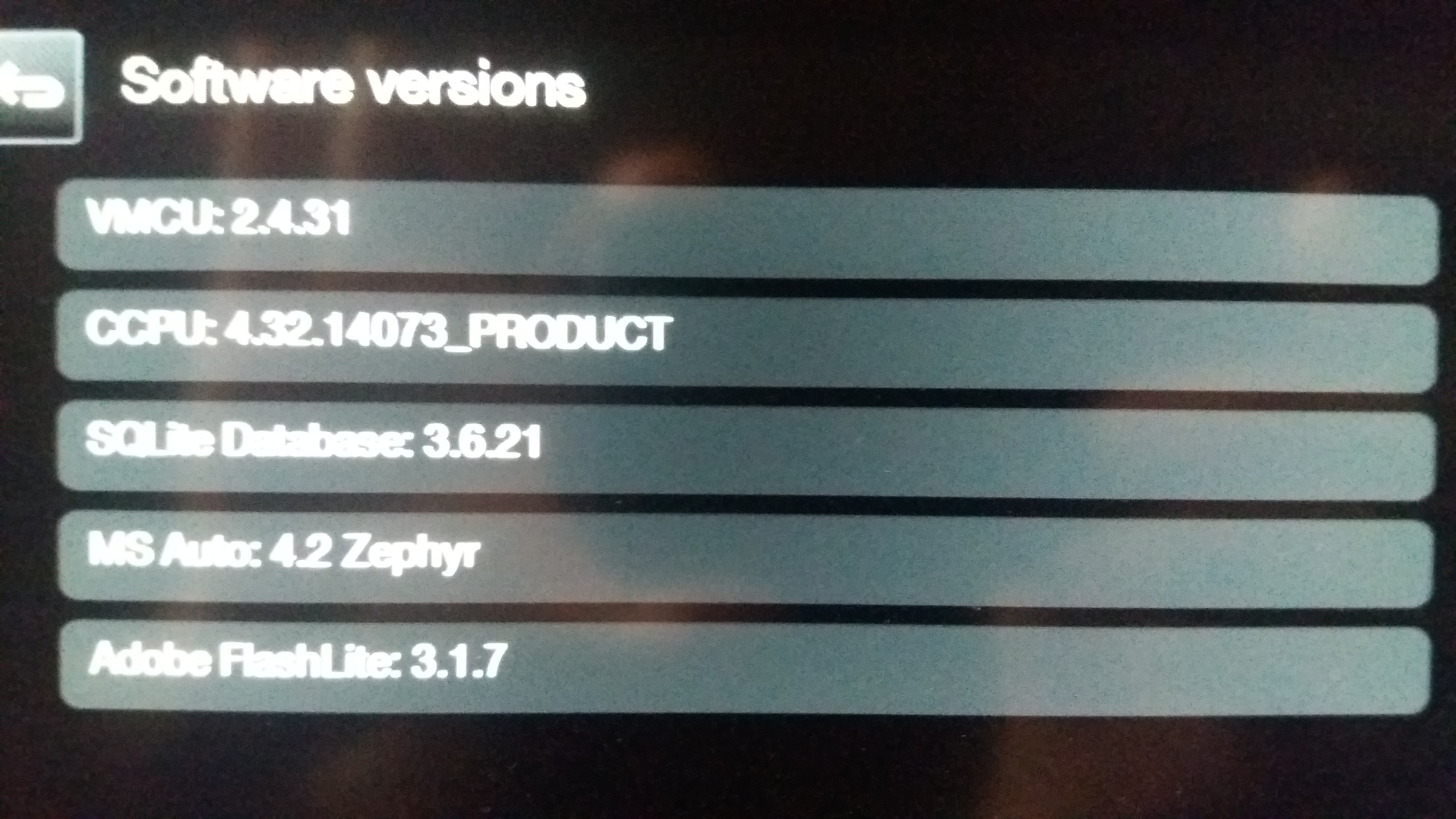

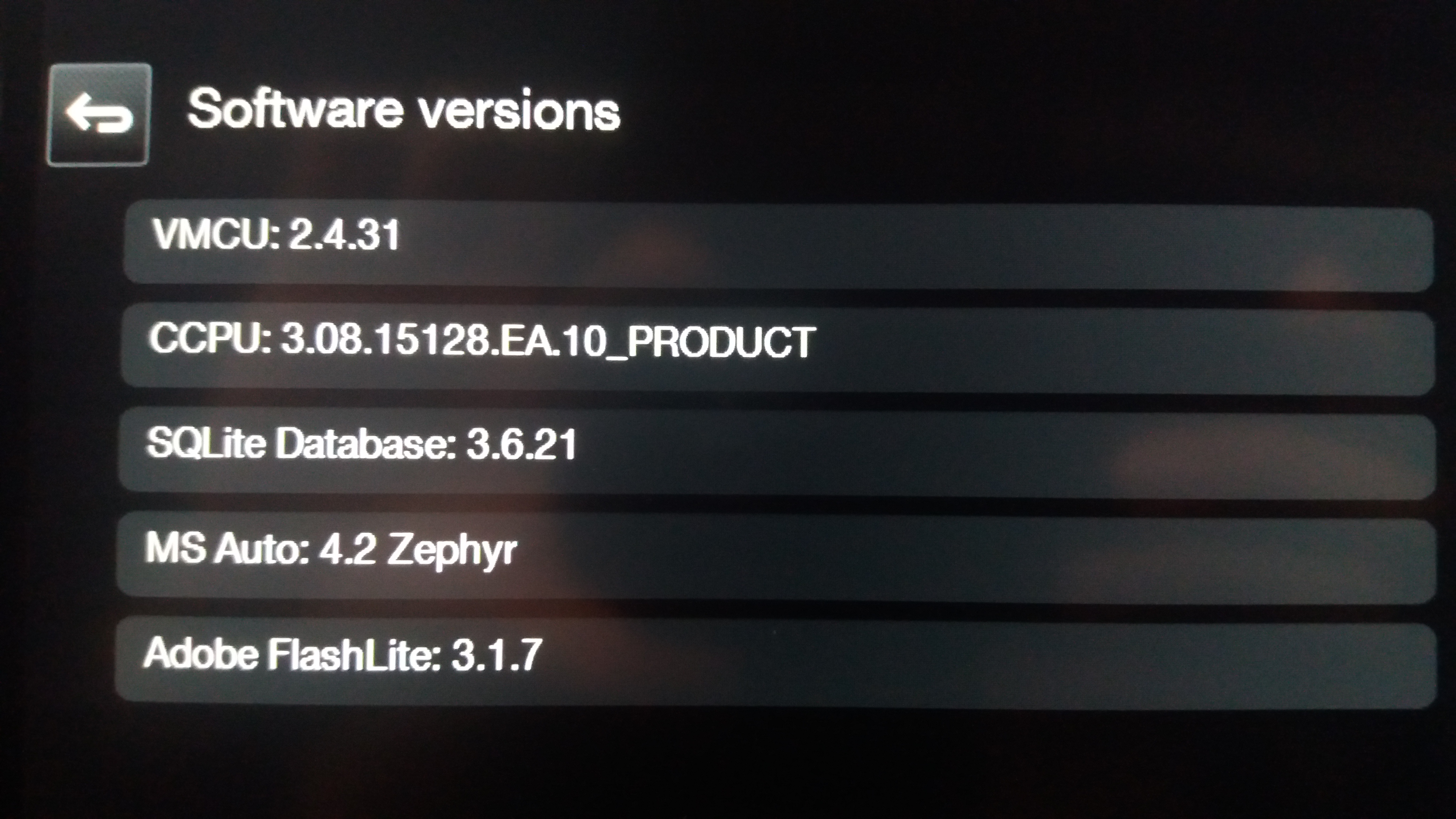

Procedura je sledeca:
1. Prvo treba da imate Sync 2
2. Onda treba da uradite update aplikacije na V3.8, sada tu nailazimo na problem jer vam kao verzija u u aplikaciji verovatno pise (CCPU) 4.32.14 pa cete pomisliti da je to novija verzija, ali to nije tacno. Naime, ta verzija je u stvari V3.7, a zasto je Ford to oznacio kao V4.3 to ni oni ne znaju...
3. Za update treba da se nadje na netu V3.8, posto Ford naravno to nije nigde objavio forumi su vam najveci prijatelji

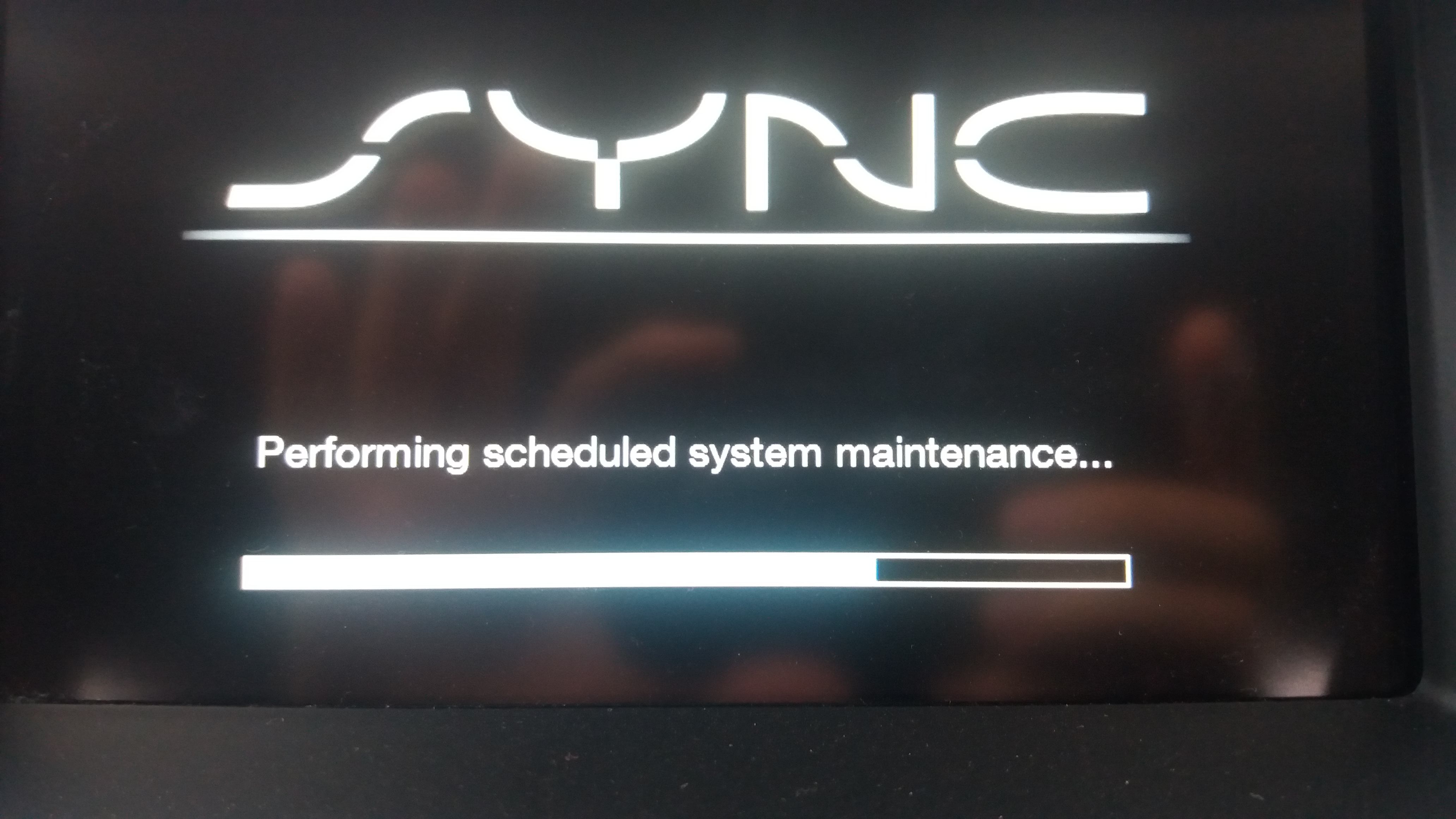

Kada se skine Update, raspakuje se na Flash i onda ga samo ubacite u USB auta (prethodno raskacite sve USB uredjaje u autu), upalite kola i vozate se dok ne zavrsi
Update traje oko 22min i izgleda ovako:
4. Kada ste uspsno izvrsisli update, potrebno je da na sledem sajtu trazite aktivacioni kod za Navi. Kod vas kosta 80$ i dobijate ga kao link na mail nakon uplate. Kod mozete traziti na sledem sajtu:
http://www.chipford.ru/aktivaciya-navig ... -sync.html
5. Kada ste dobili kod, ostaje samo da skinete potrebne programe koji su navedeni na istom sajtu i da kupite konektor za povezivanje sa kolima. Nakon toga se postupi po uputstvu koje je navedeno, aktivira se navigacija, prikaz na ekranu isped vozaca i dobijate sledece:
Sve u svemu Navi je izuzetno precizna, aktivira se u roku od 15ak sec od startovanja vozila i odmah nadje lokaciju. Jedini problem je sam Sync2. Malo je spor i ne odgovara na dodir prsta brzo kao mob telefon nego ima mali zastoj pa ne znas da li si stisnuo ili nisi... To je najveci problem kod unosa adrese prilikom pretrage. Ali kada se to prebrodi sve ostalo je super. Najvise mi se svidja sto mozete ugasiti veliki dispej da vam ne smeta jer sve informacije prikazuje na malom displeju ispred vozaca. I gospodja sto prica na engleskom ima prijatan glas i veoma je ljubazna
Jedino nisam uspeo da nadjem onaj night mode, gde nema tako jarkih boja nego je dve crno osim puteva... na IGo navigacijama na telefonima je to odlicna opcija jer nocu ne smeta mnogo...
Mape su dosta detaljne, barem za HR, BiH i SRB, sve ostale zemlje cu potvrditi kada budem prodao kroz njih, ali za sever evrope ne sumljam
Mape se skidaju sa istog onog ruskog sajta gde stoji i objasnjenje kako se raspakuju i kako se ubacuje kod nakon raspakivanja. To je kum radio i kaze da traje 3h jer su mape velicine oko 30GB kada se raspakuju, ali vrede svakog megabajta. Za to vam treba SD kartica od 32GB
Sve u svemu, ako cete sami raditi imate trosak oko 120eur
- ELM327 USB Switch ( http://www.ebay.co.uk/itm/301983279662? ... EBIDX%3AIT ) - 30$
- Kod koji se trazi od Rusa - 80$
- SD kartica za mape - 10eur
