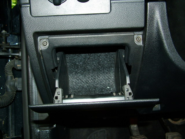

Sa leve strane donjeg panela otvoriti i izvući napolje, najpre donji deo a posle i gornji deo, ladice ispod koje se nalaze osigurači i odložiti je sa strane.

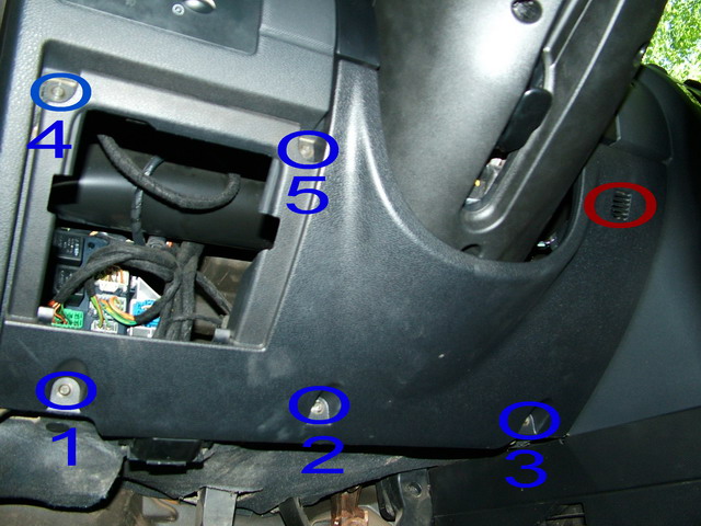

Skinuti donji panel odvijanjem 5 krstastih šrafova (zaokruženih plavim krugovima), 3 u donjem delu i 2 u gornjem delu gde je stajala ladica za osigurače i laganim povlačenjem ka sebi odvojiti.
Treba napomenuti da se na tom panelu, sa desne strane pri vrhu (spolja vidljiva rešetka kroz koju prolazi vazduh i obeležena crvenim krugom), nalazi i senzor za očitavanje temperatuture u kabini. On se veoma lako odvaja povlačenjem zupca unazad (obeleženog plavom strelicom) i posle toga panel možete negde odložiti da vam ne smeta u daljem radu.

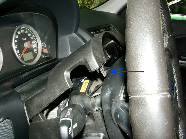

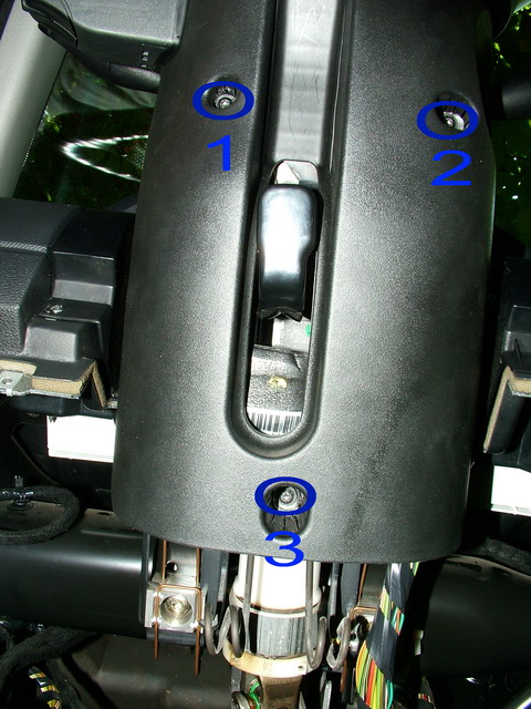

Sledeće na redu je skidanje obloge stuba volana kako bi vam rad bio lakši. Sa donje strane nalaze se tri torks šrafa (jedini u ovoj celoj operaciji) koje treba odvrnuti kako bi je skinuli. Pošto je slikano odozdo moram da napomenem da su šrafovi br. 1 i br. 2 bliže vozaču, a šraf br. 3 dalje od vozača.
Povlačenjem gornjeg dela na gore se oslobadjaju žabice (obeleženo plavom strelicom) koje drže zajedno gornji i donji deo obloge, pa njega možete dignuti skroz gore koliko dozvoljava koža (skaj).
Po odvajanju gornjeg dela donji deo lagano razvlačimo, kako bi izbegli kontakt bravu, i skidamo.

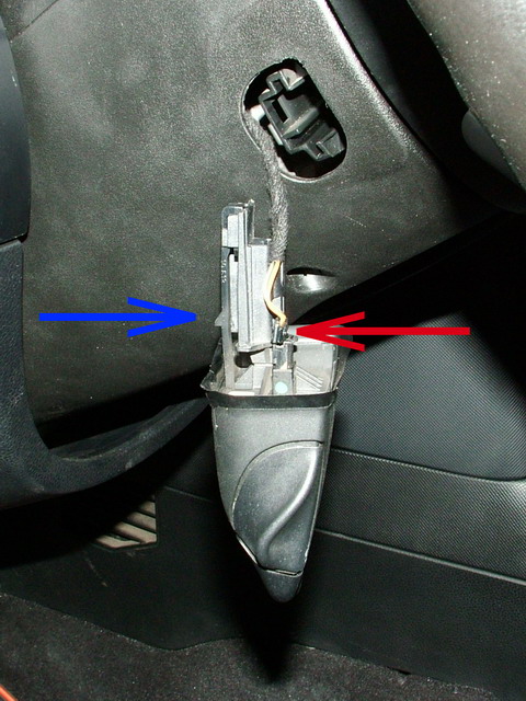

U slučaju da imate komande za muziku na volanu da bi skinuli donji deo morate odvojiti i njih povlačenjem na spolja i pritiskom sa zadnje strane kao bi se oslobodila žabica (plava strelica) koja ih drži uz volan. Po izvlačenju raskačiti konektor (crvena strelica) koji je povezan na njih.
Pošto smo skinuli donji deo ostaje gornji deo koji je povezan kožom (skaj u mom slučaju) sa panelom ispred same instrument table.

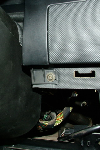

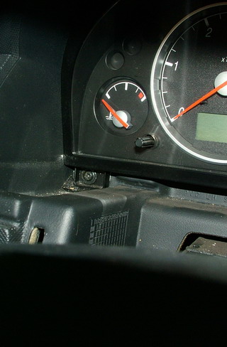

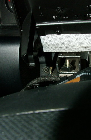

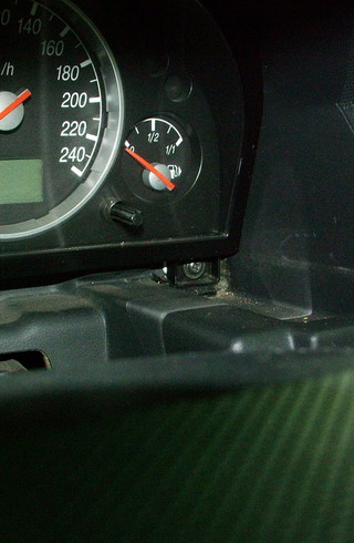

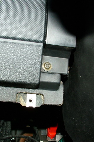

Panel ispred same instrument table se drži na 4 krstasta šrafa od kojih je 2 veoma lako skinuti
dok se druga dva uvučena inalaze sa obe strane volana a mogu se videti tek kada podignemo gornji deo obloge volana.
Najlakši pristup im je pored stuba volana sa donje strane. Kada skinemo sva 4 šrafa potrebno je malo jače povuči ceo panel ka sebi kako bi se oslobodio od 2 žabice koje ga drže na svom mestu.
Kada su svi paneli poskidani, ostaje nam samo da odvrnemo još 2 šrafa koji drže instrument tablu na svom mestu i oni se nalaze u donjim ćoškovima same table.

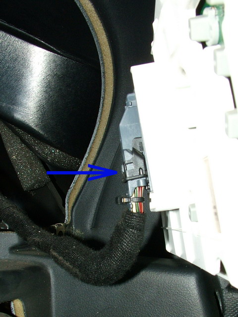

Po skidanju njih rukom odozdo dopremo do same instrument table i lagano gornji deo gurnemo ka sebi. Tabla će izaći van i ostaje nam da samo odspojimo konektor sa zadnje desne strane koji je vezan za nju.

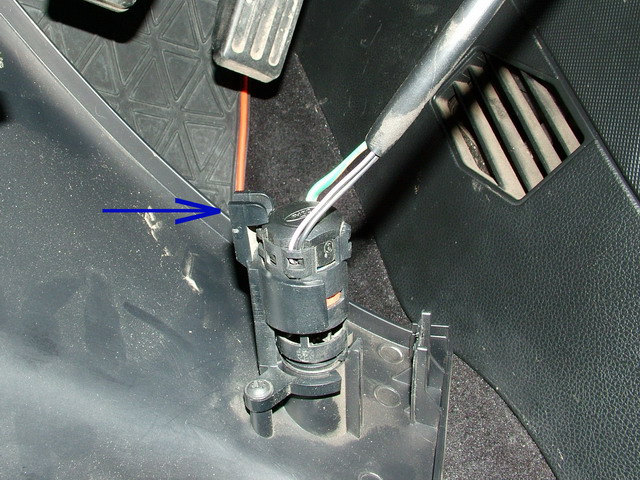

Povlačenjem samog konektora nećemo postići ništa, već je potrebno žabicu (crna obeležena plavom strelicom) podići na gore čime se oslobadja konektor i onda vam je omogućeno odspajanje i skidanje komplet instrument table.

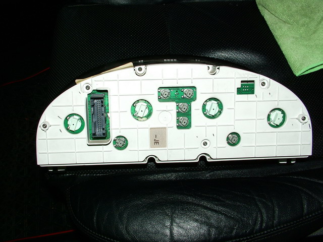

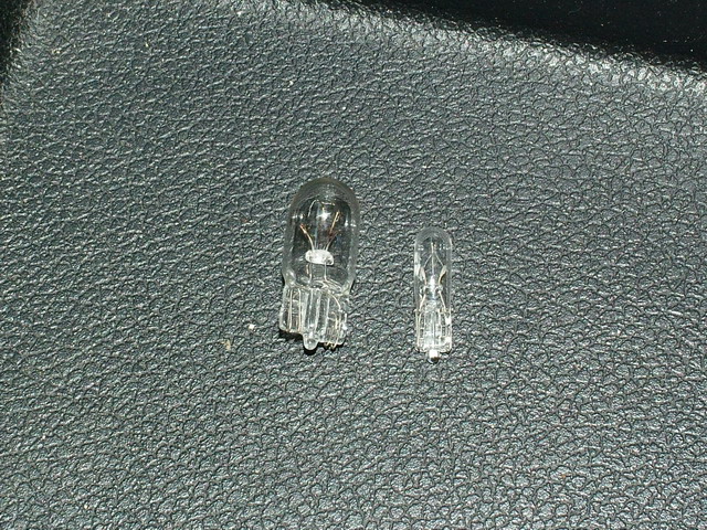

Kada je skinuta instrument tabla, možete promeniti pregorele, oslabljene sijalice ili dalje rasturati kako bi je modifikovali. Ja sam samo izmenjao sijalice.

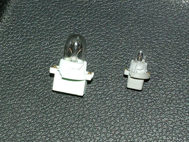

Na sledećoj slici se vide manji (sivi) i veći (svetlo zeleni, mada na slici zbog blica i ne izgledaju tako) konektori
i oni se skidaju okretanjem u levo za 90 stepeni i povlačenjem na gore, a kada se izvade sa konektorom izgledaju ovako:
a njima se nalaze ubodne sijalice T10 od 3w veća i T5 1,2w manja sijalica
Kada ste završili sa prepravkama ili zamenom sijalica, prebrišete što više i vratite sve obrnutim redom.
Meni je za ovaj rad pored pripremljenog alata i rezervnih sijalica (ne računajući i slikanje) trebalo oko sat ipo laganog rada. Nadam se da će ovo pomoći nekom drugom vlasniku Mondea mk3 da uštedi vreme.
