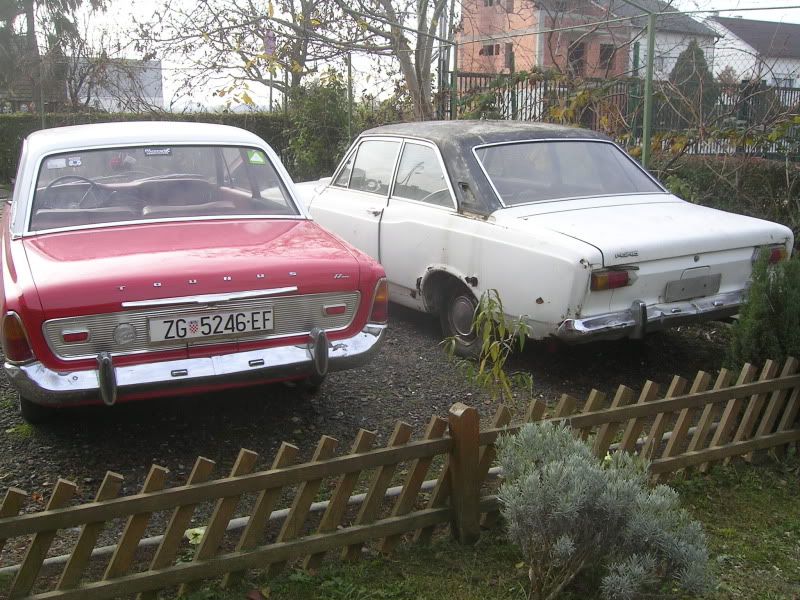

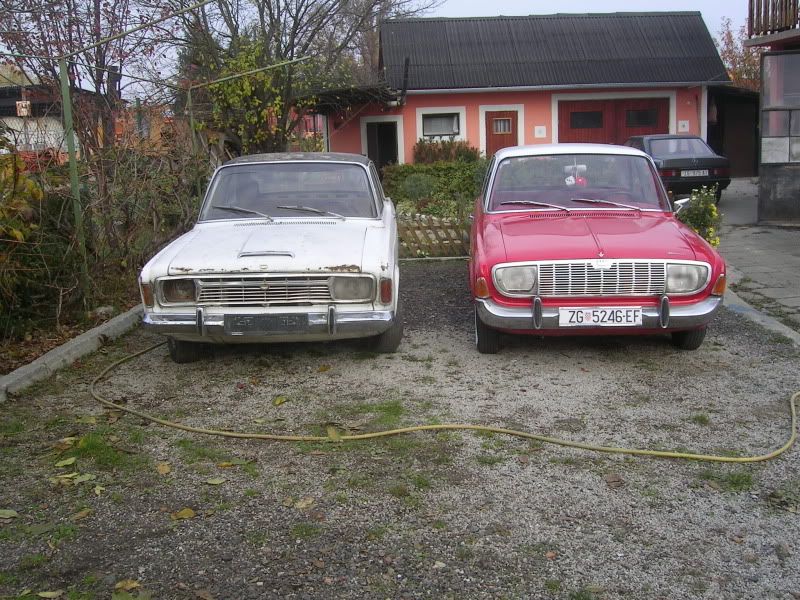

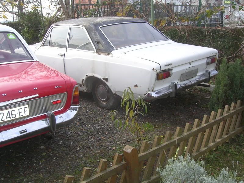

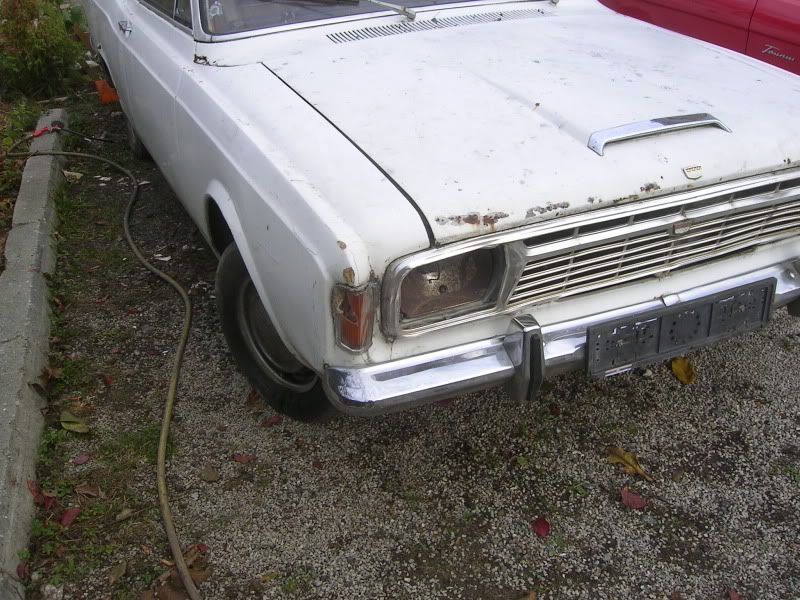

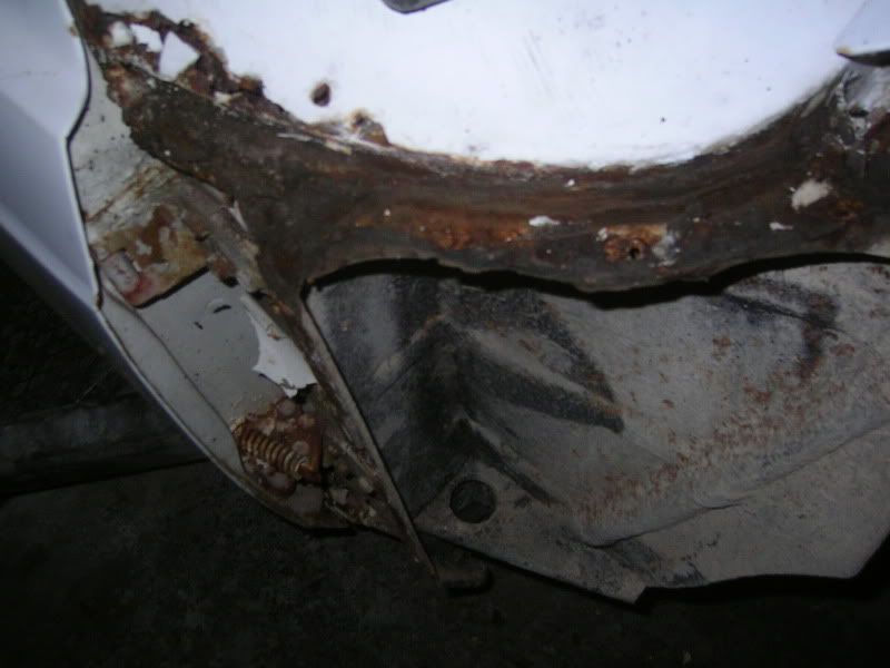

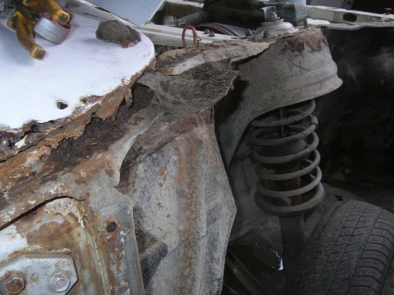

P7. 68 godina , 1700 V4 HC motor...

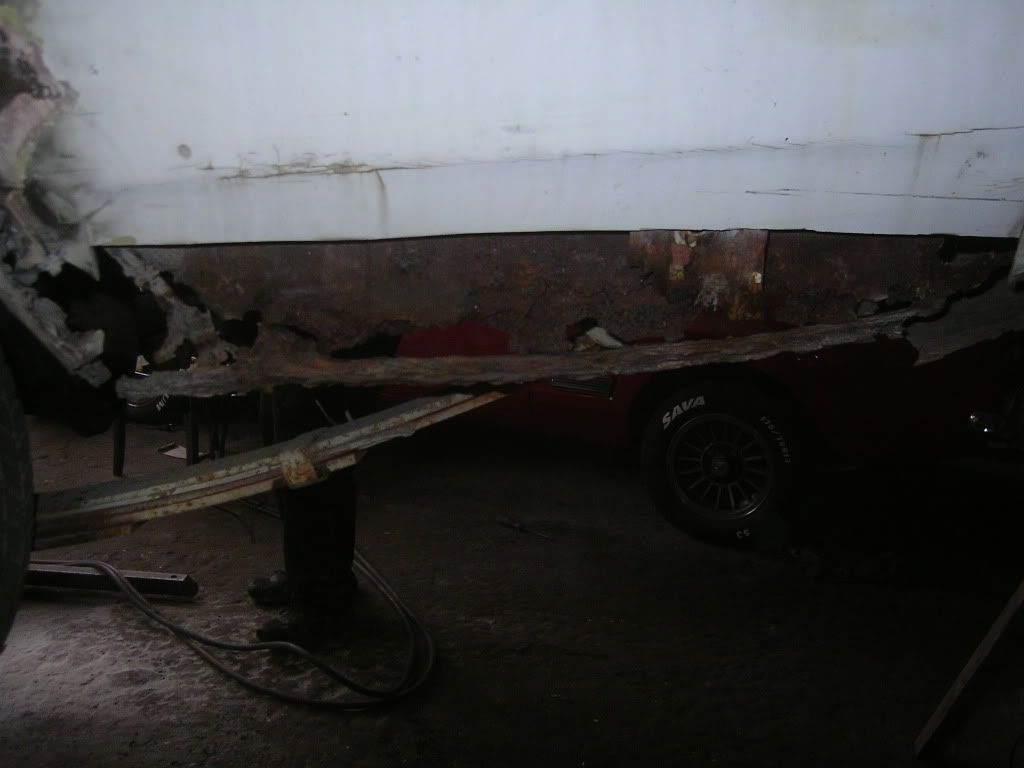

Prvo usporedbe s starijim bracom :

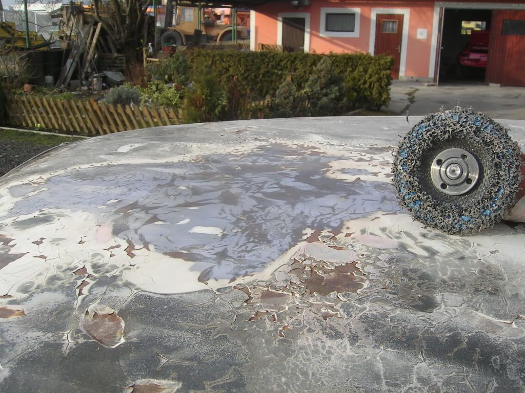

Pa ciscenje auta :
P.S. Moji pesi se uvijek negdi uguraju xD
Hrdjalina :

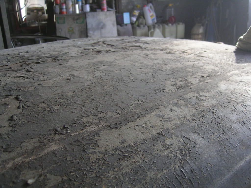

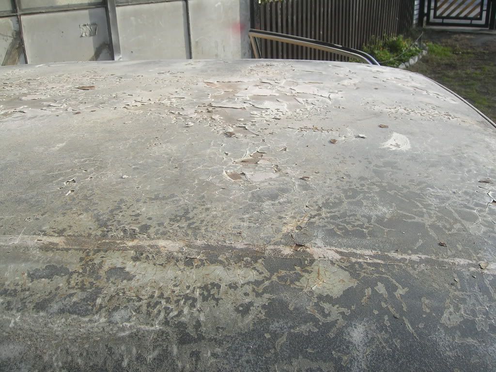

Krov :

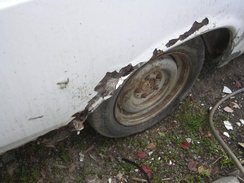

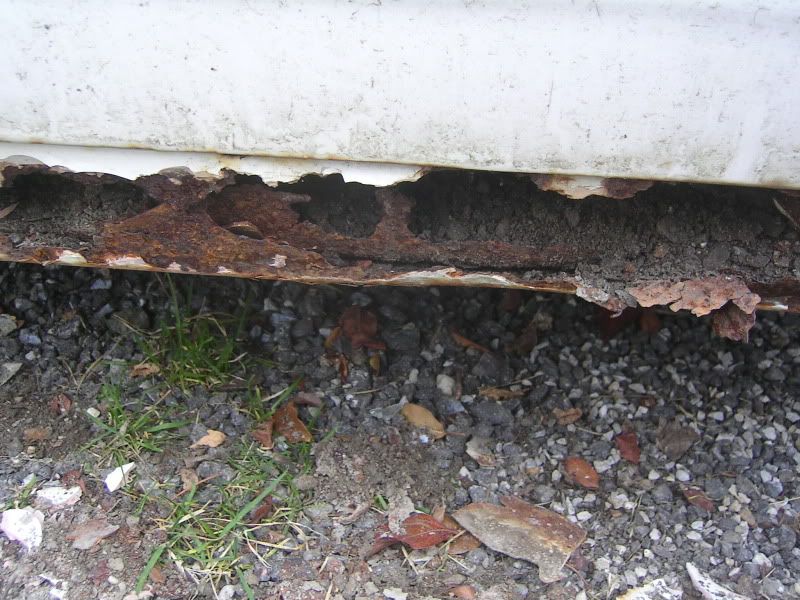

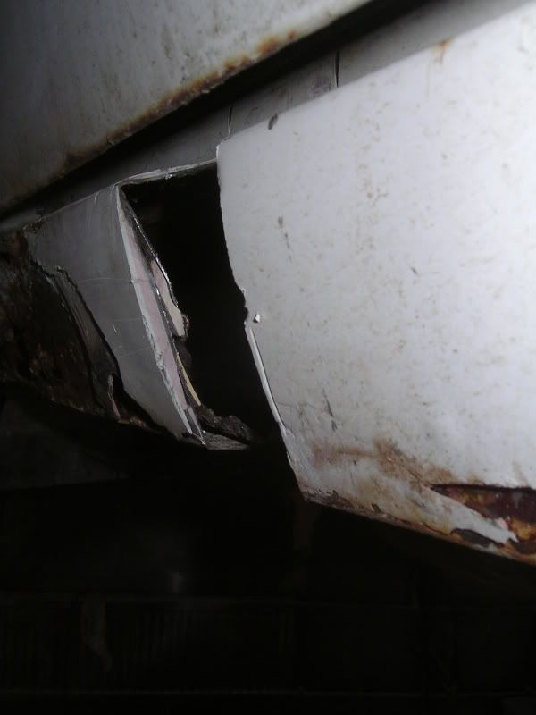

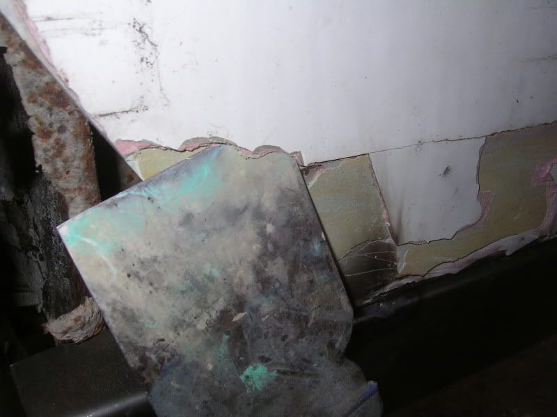

Prag prije miniwasha :
Poslije :
jos malo hrdje :

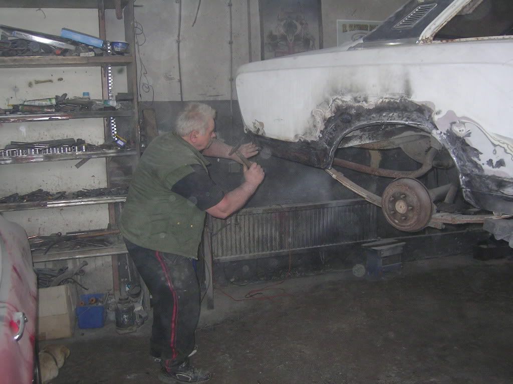

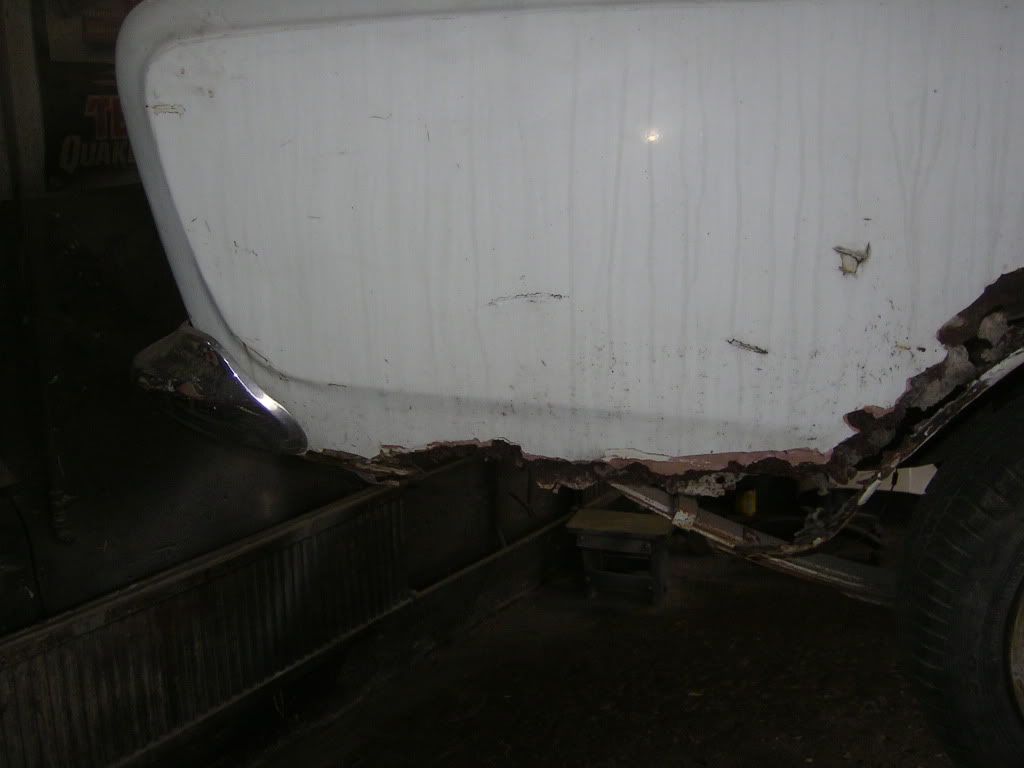

skidanje blatobrana :
Skinut blatobran :
Rub prije ciscenja pocetnog:
Kad se krenulo :

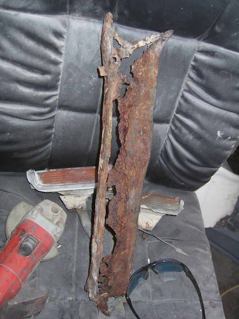

Unutrasnjost praga :

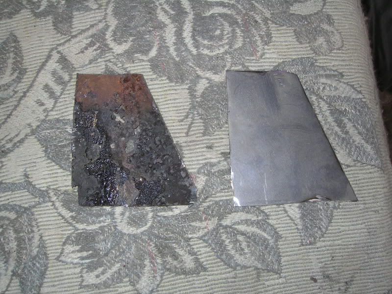

izrezan uzorak za izradu praga :
i uzorak :vrhunski !!!

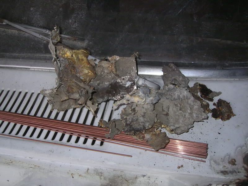

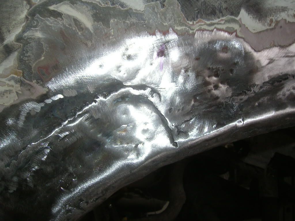

usporedba varova :
donji var je bio na autu , izgleda ko prosjecan CO2.
Gornji var je autogen sto smo mi napravili .

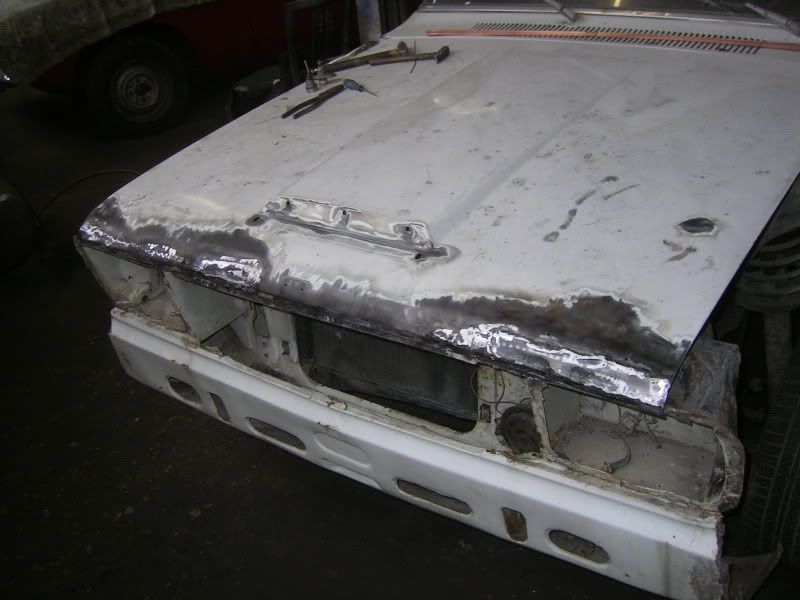

Hauba se krenula variti , sad lijepo to sve izravnati i dobiti u ravninu ,pa lagano kita i obrada:

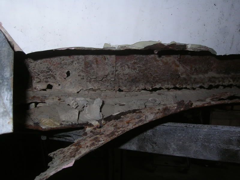

skidanje ZAKOVICA limarije :

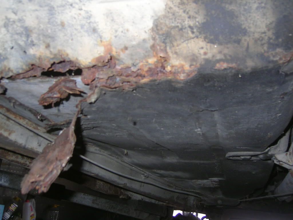

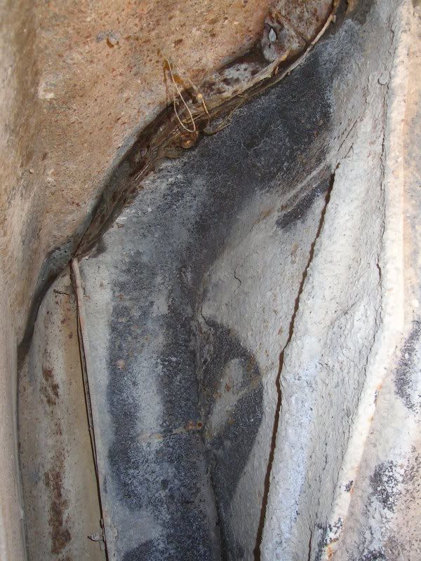

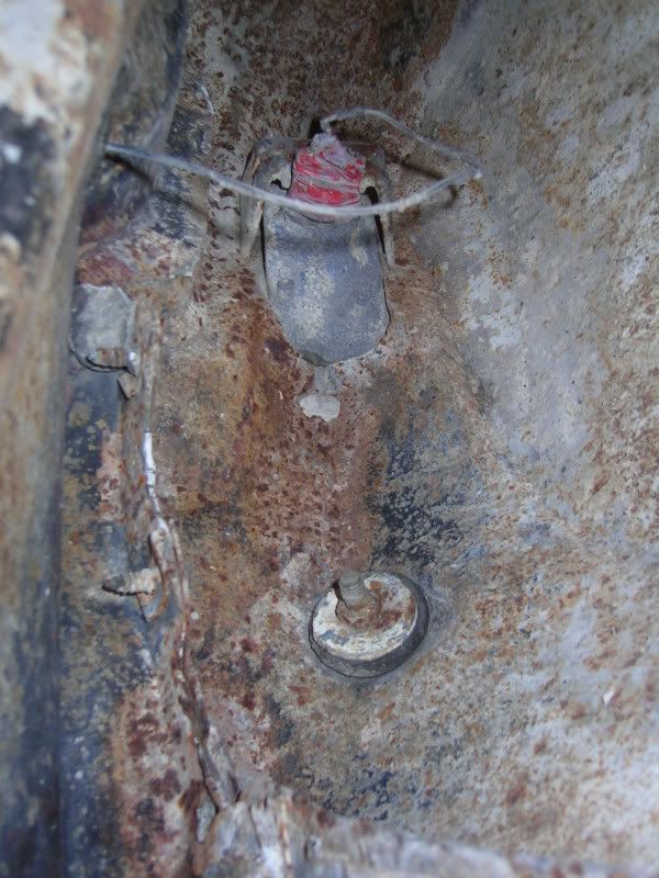

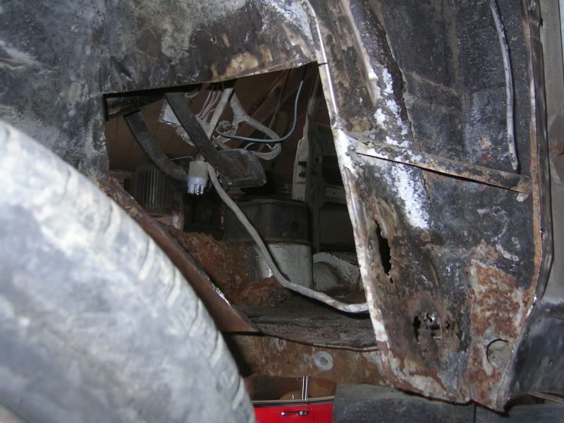

oko muldi ti su slivnici je dosta strunuo...

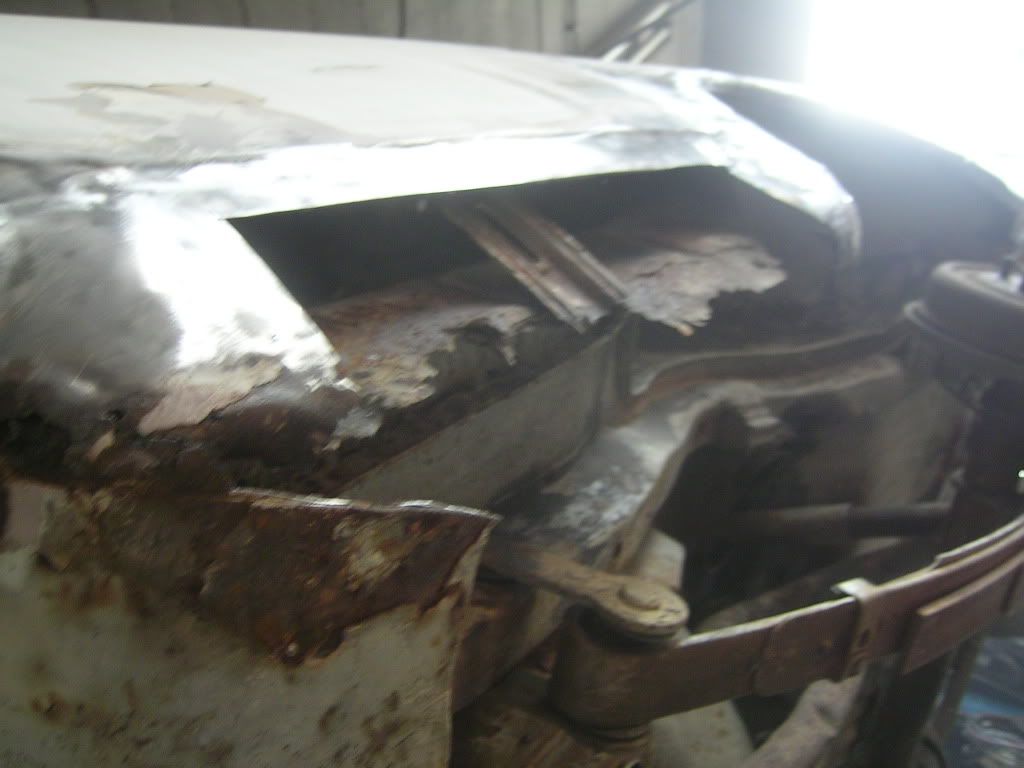

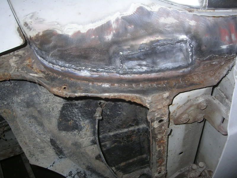

pa smo skinuli i sarke i haubu dolje i nasli ovo :
kad smo sve scupali to van to je ovo :
kaj je najbolje , to je naljepljeno za rupicu tipa 1cmx2cm -.-

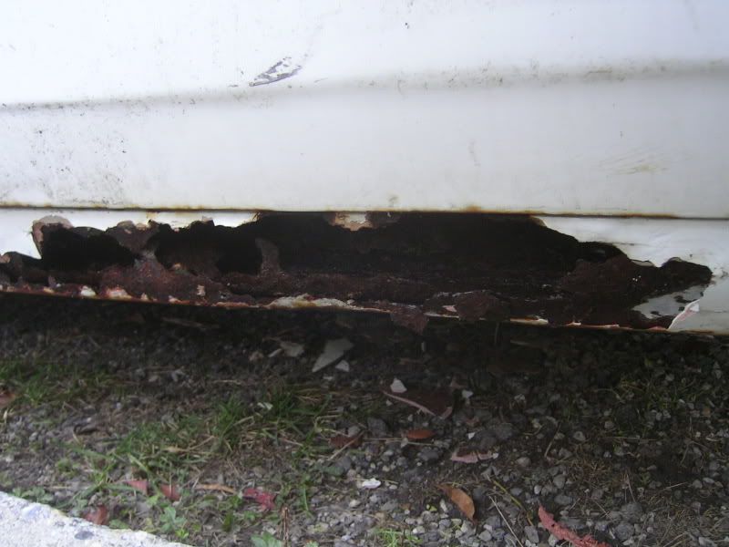

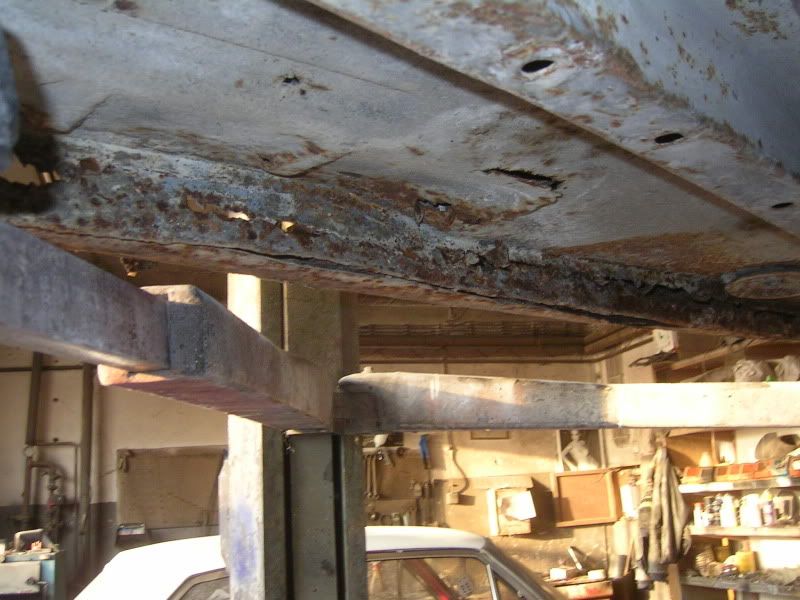

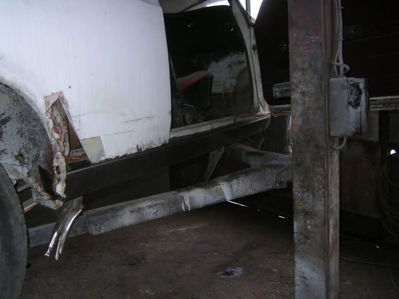

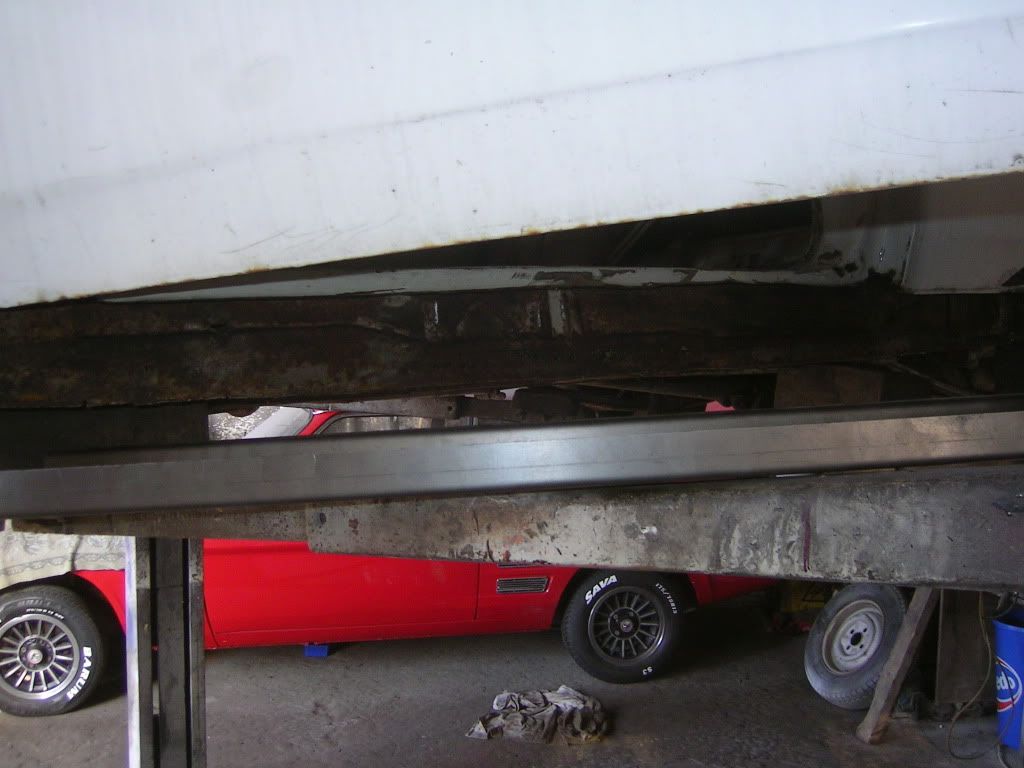

ovo su bili prag i lim koji se nadovariva na podnice :
Prag napravljen i pripasan :
i par slika da pokaze koliko ima na autu kita :
ovdje smo s fleksom samo kit skinuli..do lima nismo dosli (A ima ga, doista, tu je relativno zdrav xD )
za cetiri dana dost... :)

Poruka od Amigaboy » utorak, 6. dec. 2011. u 18:23h
IDEMO DALJE :

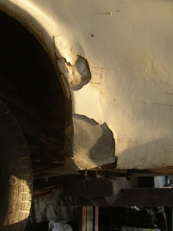

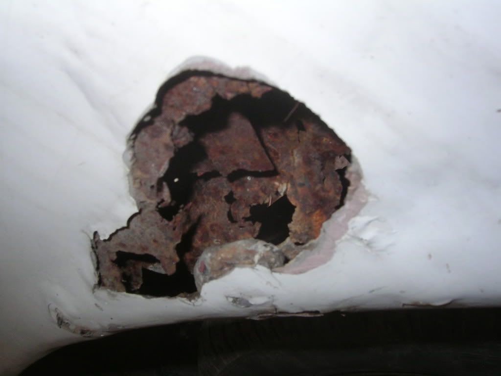

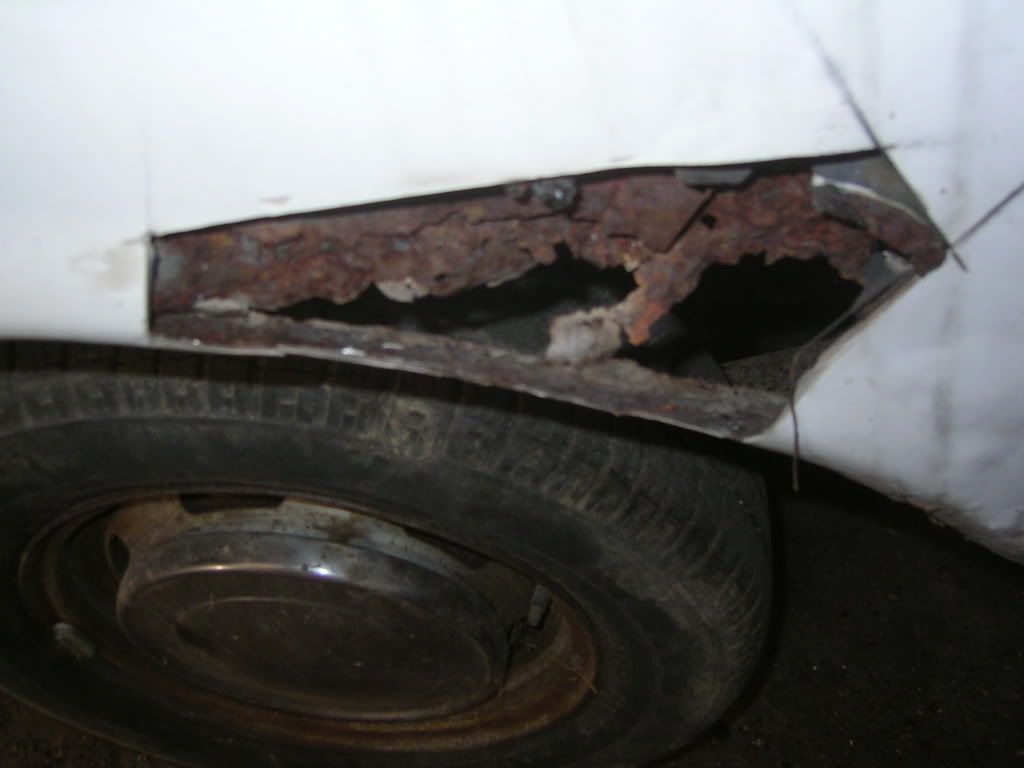

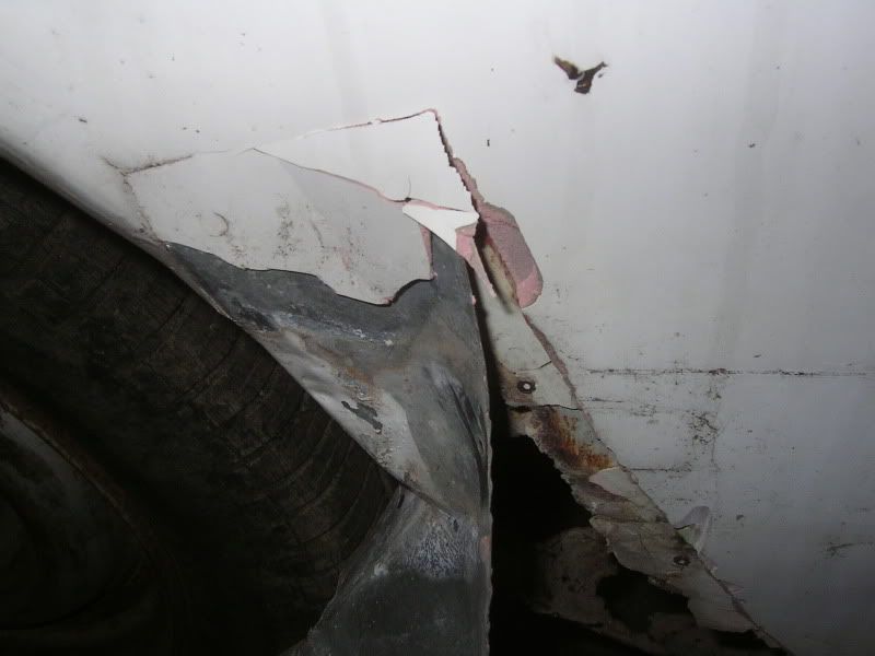

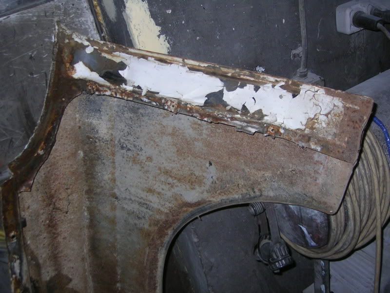

Rupa, primjetite dupli lim (Ovo dolje svinuto) ...
rupa izrezana :
zakrpa napravljena :
jos jedna :
nema puno kita xD

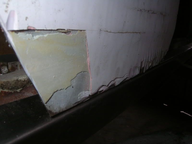

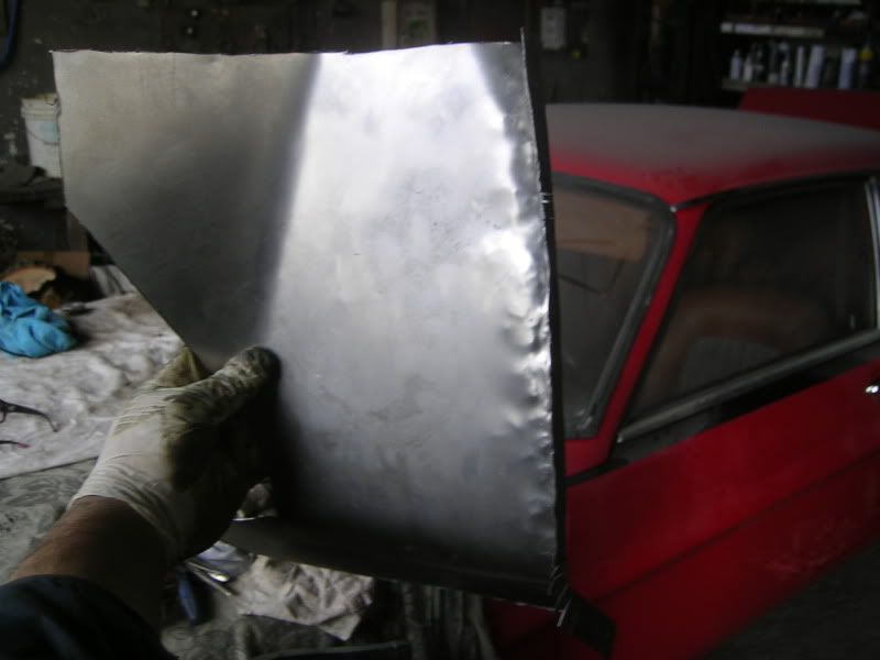

i rub praga : od jednog komada napravljen , pregrijan i spigan da moze blatobran lijepo leci.

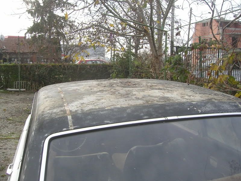

krenimo s krovom u tri lagana koraka :
korak 1:
Korak 2:
korak 3:
Ploca potrosena -.-

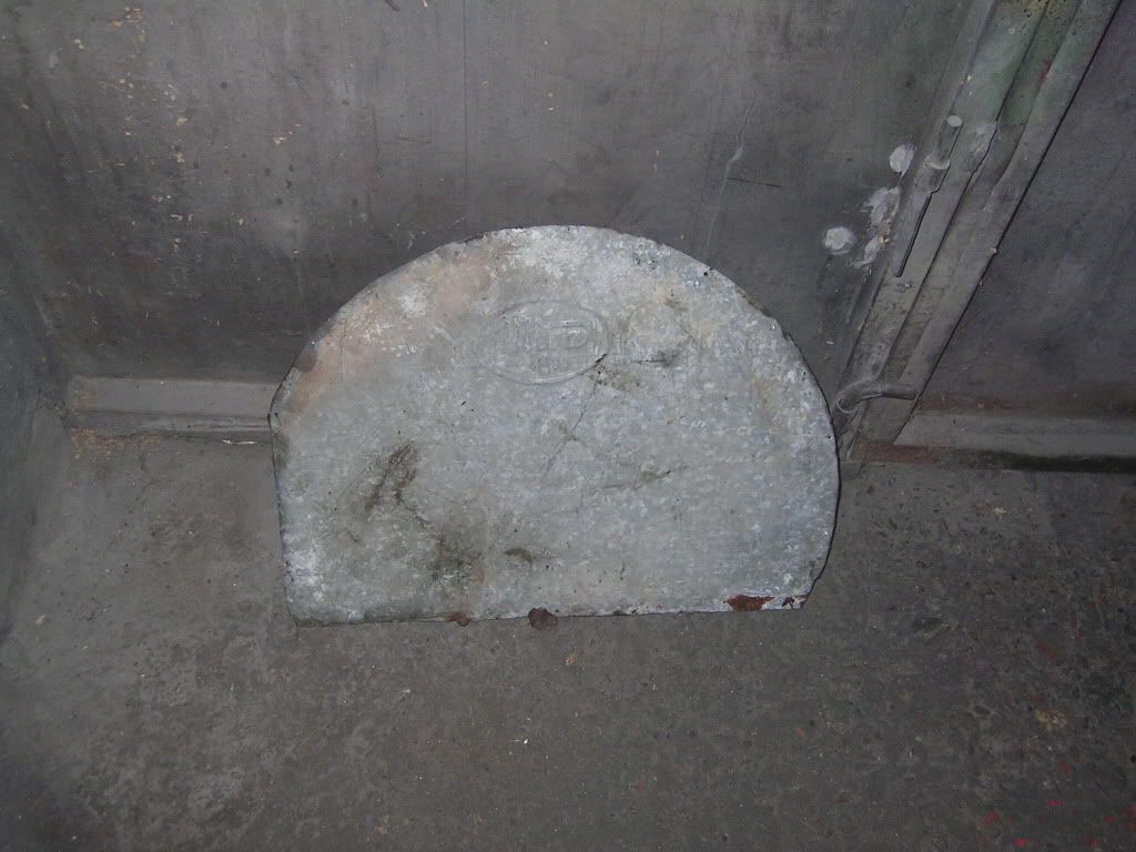

ovoje zakrpa koja se drzala sa popnitnama xD
nazovimo je poklopac bacve xD
malo na rupe :

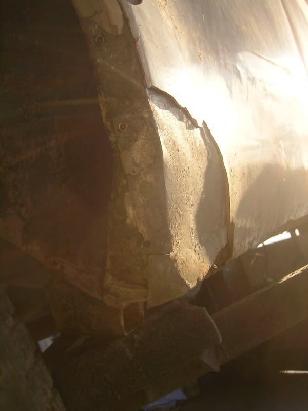

bokovi truli :
unutrasnjost trula :
malo sam vario :
stari je sve prelupao s cekicem xD
tamo di bi prag trebao ici xD
Rubnjaci napravljeni : Desna strana 95 posto (Jos 6 rupica , i sve su na unutarnjem dijelu blatobrana /muldi/bokova )
lijeva strana : rubnjak 80 % , bok cca 20 % , prag jos nije gore... do subote = rubnjaci i bokovi gotovi i prag pripasan....sjedeci tjedan podovi + pocinje kitanje
