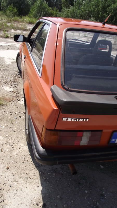

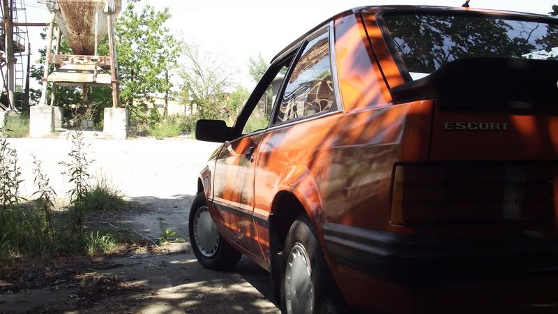

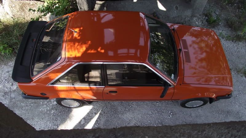

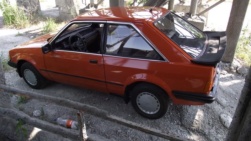

Danas bilo lepo vreme pa se iskoristilo za slikanje
- Poruka: 9951
Re: 1980 Escort Mk3 1.3 GL
- Poruka: 7124
Lepotanček.
Jos samo da nabavim srafove za alu felne i onda je kompletan

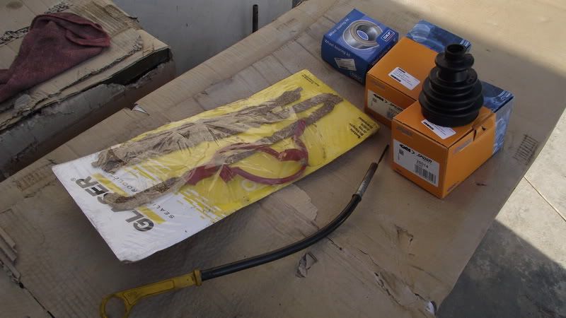

Prvo i prvo bio sam malo u kupovini delova:
Nabavljeno sledece :
Manzetne poluosovina (do tocka)
Dihtung kartera
Lezaj tocka
Sipka za merenje nivoa ulja
Odstojnici za haubu

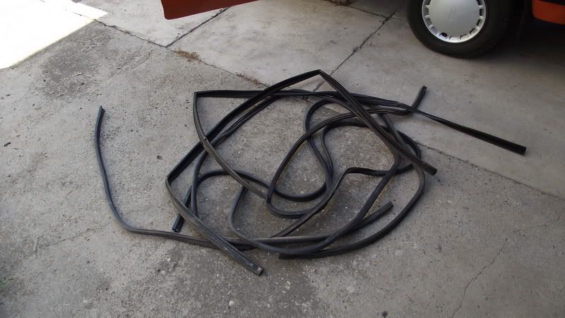

Kederi vrata i prozora

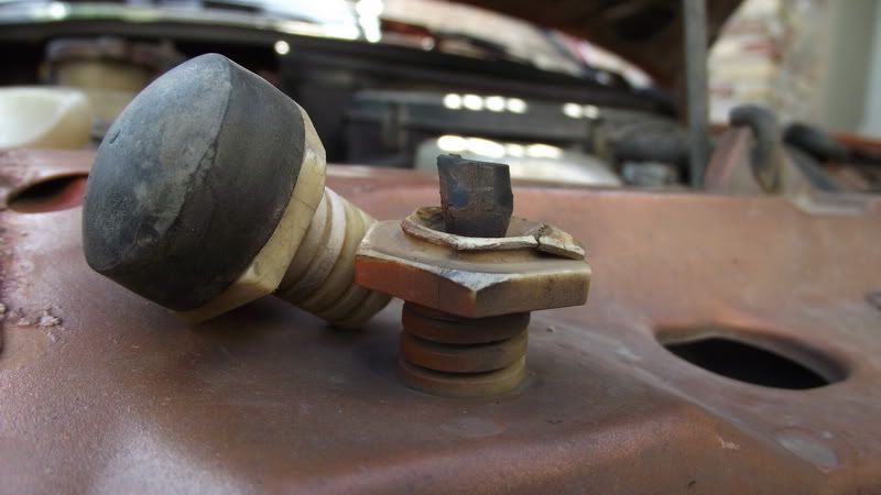

Zamenjen prvo odstojnik haube i nastelovan da hauba lezi na njemu , inace je sa starim skakala kao da je neko suta nogama neprestano

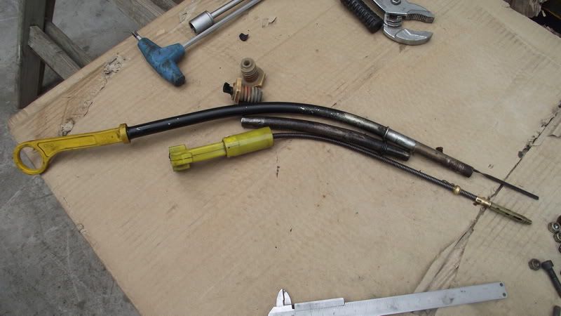

Poredjenje sipke koja je bila u bloku i koju sam doneo da zamenim , stara je nastradala kada je radjena generalka , kad sam slao blok na obradu neko od kurira nije obratio paznju i blok se prevrnuo i zgnjecio sipku pa je posle secena , prepravljanja drndana da moze da se izmeri nivo ulja u motoru.To je sad napokon reseno.

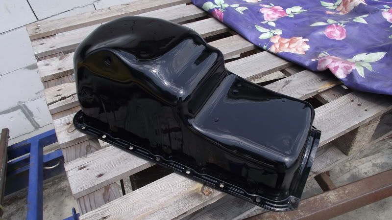

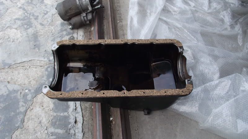

Zatim je i karter klekao dole , iznenadjen sam kolicinom nekog trunja u njemu s obzirom da je jako malo presao od generalne , tipa 5-6 hiljada , a ulje se menja godisnje , ne na kilometrazu.
Cilindri jako lepo izgledaju , ne vidim da se nesto pohabalo , i stavljene polutke od dihtunga.
Zatim ociscen i ofarban karter , da to malo lici na nesto.

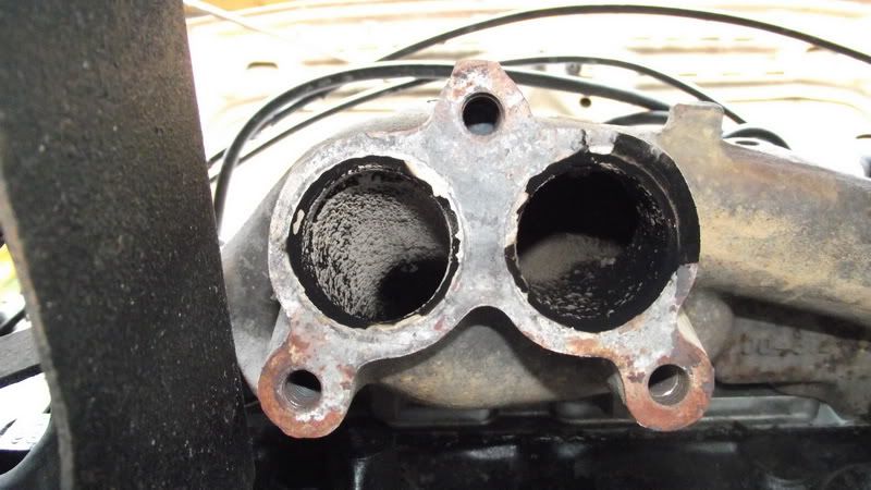

I na kraju primetio sam da uopste nemam dihtung na izduvnoj grani , pretpostavljam da je majstor zaboravio staviti zadnji put kad je radjen auspuh , a kad smo vec kod auspuha tipa godisnje jednom menjam zadnji lonac koji propadne , naravno i ovaj put je slucaj isti.
Dihtung kartera
Lezaj tocka
Odstojnici za haubu
