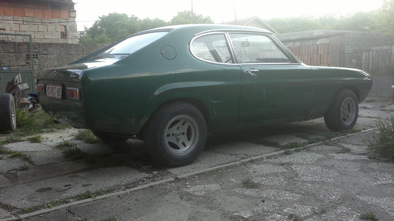

Са обзиром на цену гуме 205/60 13 , остају 175/70 13 . Као да сам у Фау Ве клубу .

Ovako stoje na Capri mk1, 225/60/13 nazad sa 205/60/13 napred.

Много је високо за мој укус , мало гума а више вешање .На наранџастој двојци центарточка је у нивоу горњелиније сајтне , а овом зеленој јединици је на нивоу доње ивице . То је једно 8 цм разлике

Da, mnogo bolje stoje na mk2, ogromne su gume, kacile su u rub kad se voze samo 2ca u kola, pa sam dodao jos jedno srednjo feder platno tako da su sad 4 lista i je krutji i ne fakja.
Daj neki predlog kako da ga spustim, ako si vec radio supustanje.

2ke - 3ke имају фабрички широке рубове и може назад глатко да стане 265 гума да не качи . На јединицам људи су стављали шире рубове , типа голф 1 или неки мало лепшег облика да могу да стану широке гуме .
Оба каприја која поседујем су веома ниски , са тим да плави које је шестак , још је нижи и спуштенији.

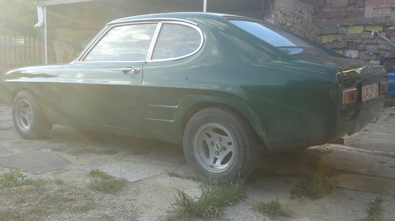

van piše:Са обзиром на цену гуме 205/60 13 , остају 175/70 13 . Као да сам у Фау Ве клубу .
A s obzirom na balonjaru 205, znaš kakva je razlika u uvijanju gume izmedju 175/70 i 185/70, 205 možeš tek da misliš kako ne leži, možda na 7j felni mrgreen uzmeš 185/60 ili 195/60 i to je to, sve ostalo je samo šminka.

Све су то скупе димензије . А први утисак у божњи је да је ауто доста стабилнији неко на са истим гумама и 5 ј фабричким челичним фелнама .
Гума увек боље лежи на мало широј фелни ( што овде није случај mrgreen ) , јер су јој ивице затегнутије , па се нема простора за увијање
