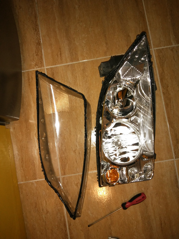

Stakla na xenonima je propala, potpuno je ispucala, pozutela, matirala. Ubila su farove. Farovi su godine proizvodnje 2000 :(
Uzeo sam moje originalne halogen farove, skinuo stakla koja su nova i bistra. Srecom solje xenona su dobre, glatke i sjajne, malo ih prebrisao, sad su farovi opet sjajni.

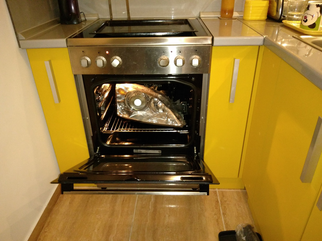

koliko dugo i na koliko stepeni si peko :D farove

Ja sam ovo radio na fiat bravu pre 2 godine samo sto sam grejao fenom za skidanje boje i to: far u kartonsku kutiju, rupa na kutiji kroz koju usmerim fen unutra i oko 7-8 min je bilo potrebno da popusti.Jako je bitno da se pazljivo "nacne" odvajanje jer postoji sansa da se okrzne ivica stakla( meni se desilo), nakon toga ide lagano.Meni je bio ostecen hromiran sloj, nagoreo, sa gornje strane projektora iza cociva pa sam ih izrotirao da ta strana bude dole.Ovo je onace klasican problem kod fiata i Valeo farova.

Rascisti far od gumenih dihtunga, poklopaca, cepova, sijalica... Ubacis ih u hladnu rernu, upalis na 100, kad dostigne temperaturu jos 10-12 min. Posle na vrh fara srafcigerom nacnes odvajanje, pa krenes rukom da odvajas lagano staklo. Pazi samo da se lepak koji se razvlaci kao zvaka ne padne na socivo ili unutrasnju masku fara. Izgleda mnogo jednostavnije nego sto ti se cini.
Posle staklo vratis kako je bilo, nabijes malo rukom da legne u zljeb. Nazad u rernu isto 10-12 min, pa opet rukama probaj da nabijes staklo u zljeb da se zvaka dobro spoji.

Ove moje farove proizvodi AL (automotive lighting) godina proizvodnje 2000, osim sto je staklo propalo, ostalo je tip top, posebno sto se tice solja hvala bogu. Kasnije je iste farove radio Valeo i ljudi su imali problem sa soljama koje su propadale.
