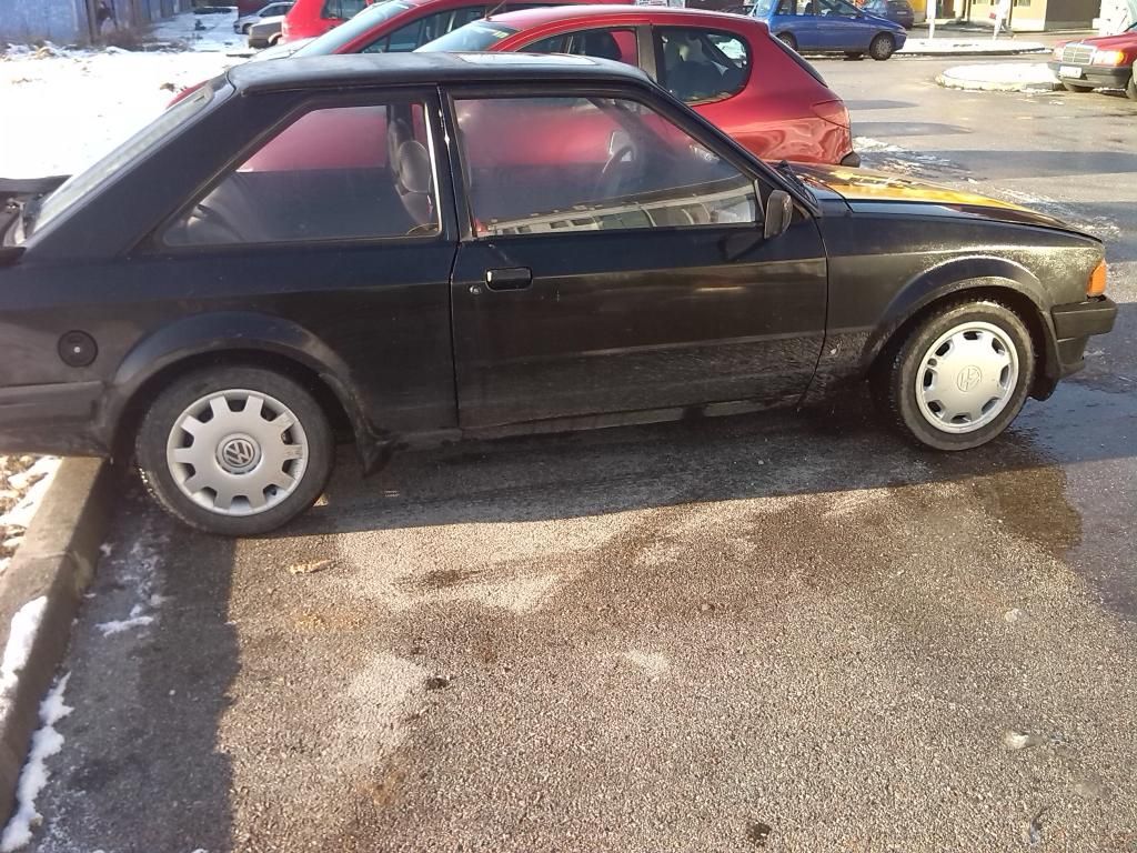

Ovaj auto je našao mene a ne ja njega iako sam i ja svojevremeno razmišljao da pojurim ženu koja ga vozi ne bi li mi ga dala za delove. Ona ga je dala liku za 100 evrića a ja sam ga nekoliko meseci kasnije kupio za duplo više novca ali vredi i više od toga, pogotovo što ja sve vreme pokušavam da napravim neku kao repliku mk3 xr3i a sad ću imati priliku da jednog originalnog osvežim. Prvobitni plan je bio da se uzme kao donator delova ali mislim da zaslužuje da ostane u životu kao poseban primerak.
Evo nekih slika.

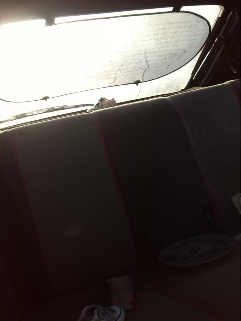

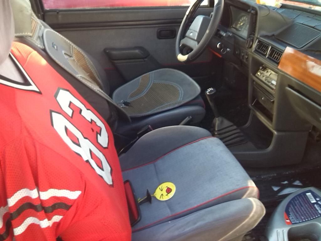

Enterijer je u jako pristojnom stanju sem čuvene table koja ne postoji a da se nije rascvetala, sad tek žalim za mojom koju sam isekao eksperimentišući sa prvom trojkom, dobro i to će se naći već, bočne stranice i polukadice u odličnom stanju, šiber ću osposobiti, biće da je zalepljen.
