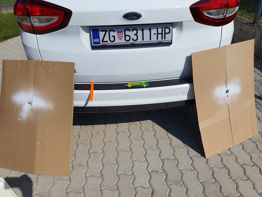

kao što i obećah, pofarbal sam ih... tj dva vanjska...
nije savršeno, ali neloše... rade i dalje normalno mrgreen

Racunaj da ce ti se bez prajmera oljustiti od prvog pranja pod pritiskom

I meni je palo na pamet, al u samim uputama pise da ne treba. Znam i na tarabi pise pa ne guramo
Kako bilo, lako se ponovi s primerom

Ima vrlo kvalitetnih boja sa sve prajmerom u sebi za plastiku itekako otpornih i postojanih samo što koštaju 15+€ po spreju...

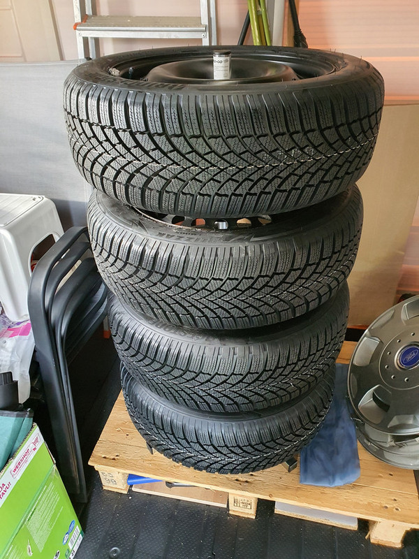

polako se zima bliži i da ne bi zapeli u gužvama kod vulkića, riješili nabacivanje guma na felge
sad čekaju još vikend-dva pa ćemo ih i namontirati...

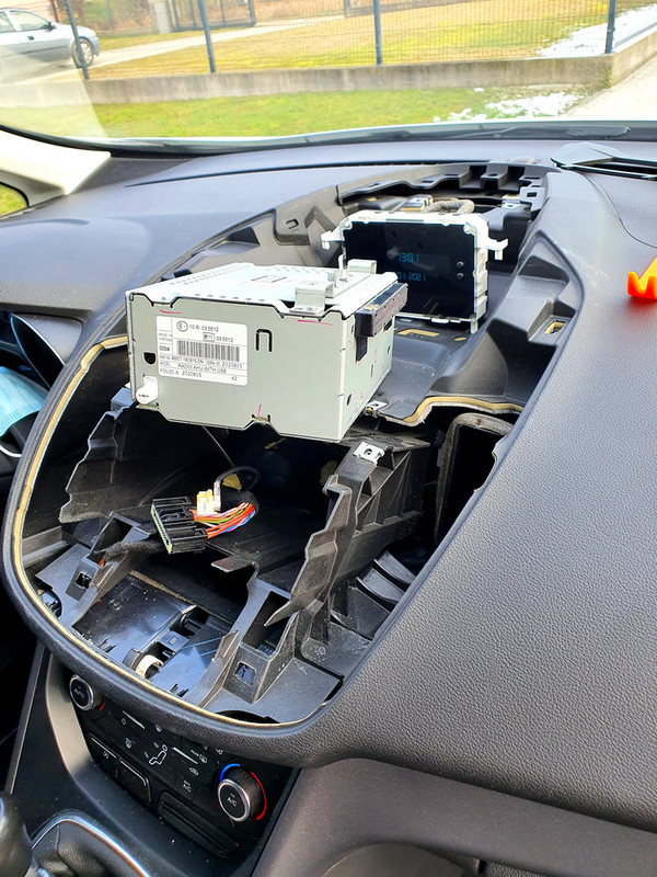

long time no see... little bit of housekeepin'
iz nekih zdravstvenih razloga, nit se išta radilo, jedva da se i forum posjetilo... pa nadamo se da je taj dio priče iza :beer:
probilo se nekih 76xxx km, sve je na svom mjestu... osim par dijelova mrgreen
kažeš nema usb? NEMA? e klinac... ima :bravo:
https://vimeo.com/503563389
donor? ex fiesta :) i za divno čudo sve radi i niš se još nije zapalilo... sve je manje više p'n'p, osim sitne aktivacije USB opcije forscanom :)

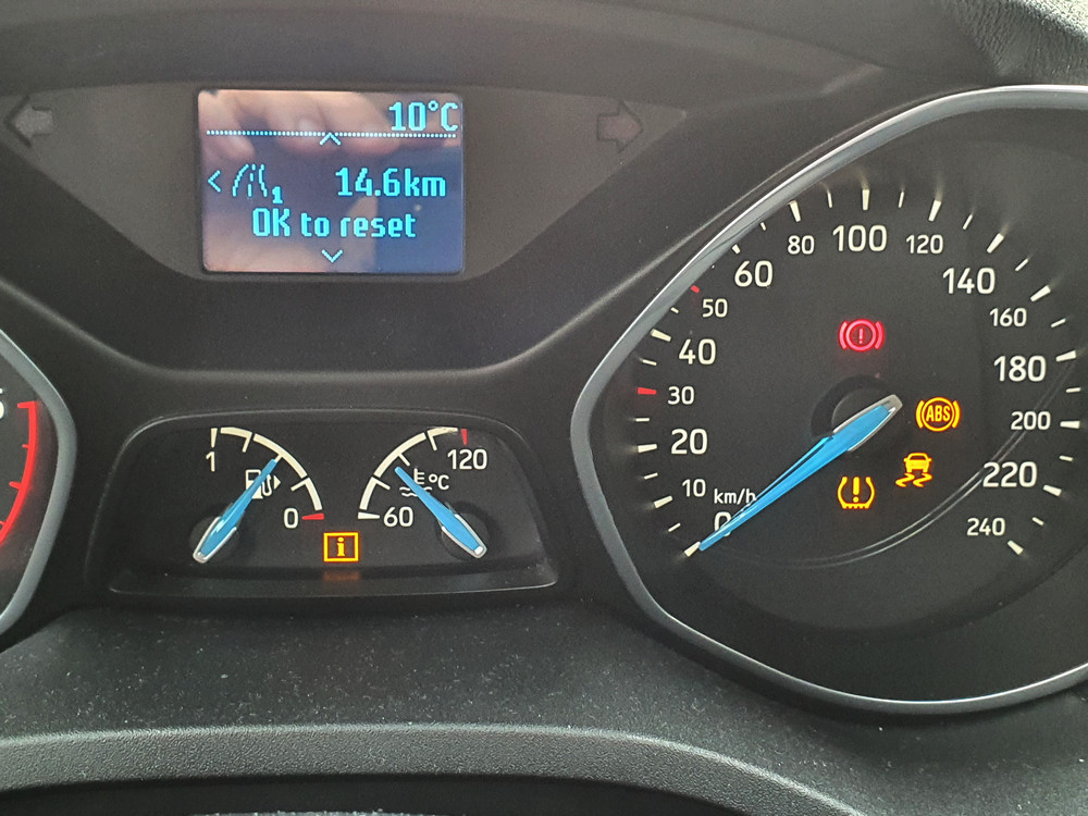

malo bilo dosadno doma, pa reko da probamo aktivirati DDS umjesto ugašenog TPMS-a
napraviš sve po ps-u i dođe božić... ko da vw il alfu vozim :rotfl:
niti nakon reseta abs modula, niti nakon odvoženih skoro 20km, situacija se ne mijenja
navodno, NAVODNO, nakon neke 2016-te (valjda kak je došao FL na focusu i c-maxu), DDS više nije podržan
kaže jedan uvaženi član i admin jednog bratskog foruma, :)
čisto ako kome padne na pamet, da zna kaj bi ga moglo dočekati :beer:

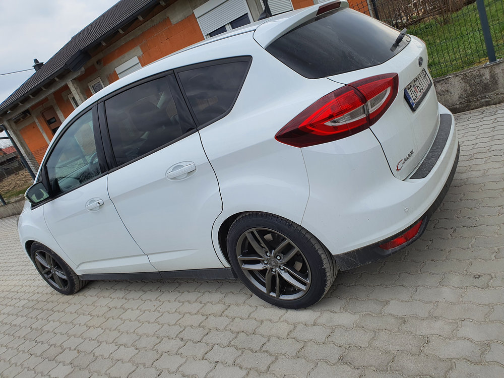

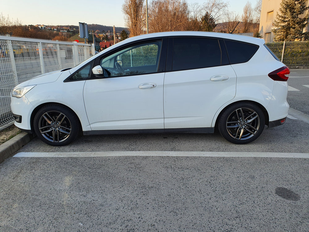

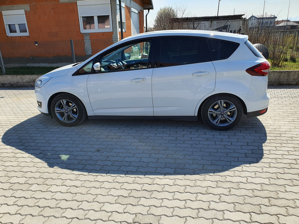

Maxa je na par km do 80 tisućica, pa da ga malo nagradimo :)

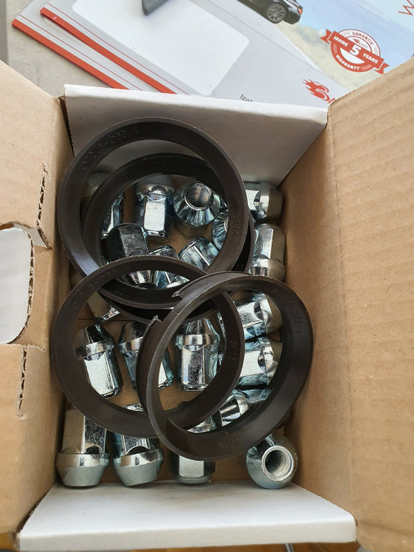

Prvo smo stavili alu s ljetnog na zimski setup mrgreen

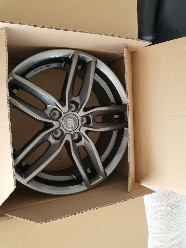

Onda smo mislili kaj bumo za ljeto... pa smo smislili :D
Pa smo brže bolje odjurili vulkiću, da se ne skuplja prašina mrgreen

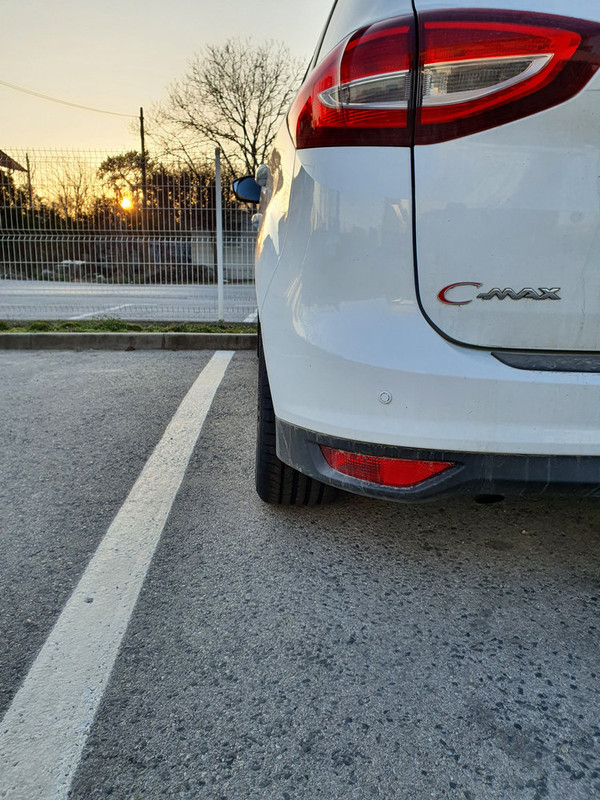

I nekakvi rezultati, brzinski... Po meni, jako dobro :wub:
Čisto pristojno izbačeno
Gume su Sava Intensa UHP2 XL, Felge Brock RC 29 7.5x17 ET45
Sad moram biti dobar i miran neko vrijeme, zbog mira u kući :rotfl:

Dobro je ispalo sa ovim felnama.

Lepo su mu legle felnice i mislim da su 17" prava mera za Focusa i C-maxa.

Super su legle felne, odlican ET
