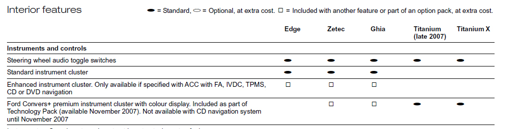

Konačno zamenjeni diskovi i pločice
Slika Slika Slika Slika
Update convers+
