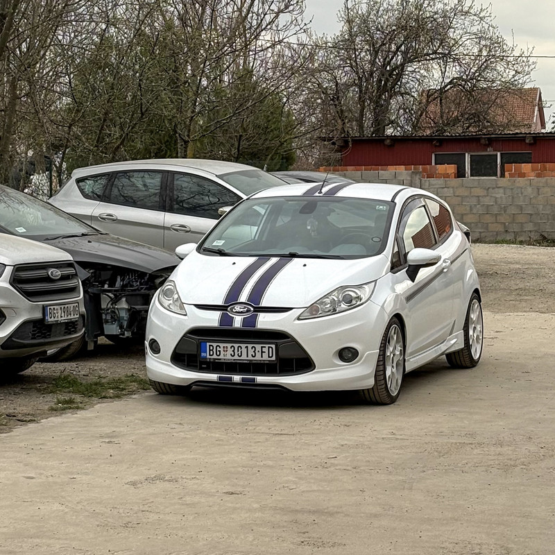

U periodu između 202014km i 202380km:
- Uzete nove gume - Michelin Pilot Sport 5 205/40, montirane na fabrički točak;
- Zamenjeni diskovi i pločice (ATE diskovi, TRW pločice);
- Zamenjene dizne, stavljene 4 nove (Valeo)
- Montirani distanceri i brezoni pozadi (16mm)
- Strefio me kamen na autoputu, na svu sreću šoferka nije napukla pa su uspeli da je "zakrpe", ali eto, u godinu dana dve šoferke...

Joj kad vidim bok te gume... :wub:
Koji je razlog menjanja dizni?

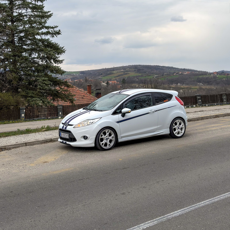

Jurim gremlina aka - štucne na malom gasu tipa prelazak preko ležećeg. Svećice skoro promenjene, kablovi, bobina nova, ali deluje mi kao da su svećice opet vrisnule, takav osećaj. Gorivo isto pokušavam da skontam - gde valja, gde ne sipati ni slučajno.

Aaaa kako dobro izgleda sa distancerima, top! Ovo si trebao prvo da uradis :D
Poruka: 2610
Poruka od Stefan148 » subota, 7. mar. 2026. u 23:53h
Da, bukvalno su oni nedostajali :D

Između 202380km - 203300km
- Opet zamenjeni kablovi (Beru ovog puta)
- Opet zamenjene svećice (NGK Laser Iridium ovog puta)
- Soma km ubih za nekoliko dana, izbacujem bajato gorivo iz rezervoara
Za sada više nema gušenja na malom gasu, polako se pegla generalni utisak u vožnji... ne znam, ako se stvarno ispostavi da je frfljao zbog goriva, ima da zapalim onaj OMV, a bogami i MOL... :war:

A jeste menjali pumpu u rezervoaru ili onaj ulozak/filter na samoj pumpi?
Rekao bih da je to sledeći korak - pumpa, EVAP sistem, eventualno provera soleonida bregastih da li glave. Međutim, sve ove stvari podrazumevaju i okidanje check engine-a, ali to se ne dešava.

Promenjena pumpa, trebalo bi da je ovo rešilo zavrzlamu lol
Oko 203700km recimo

...ej baki, jesi li menjao komplet pumpu ili onaj uložak sa filterom ?
Jbt kao lutka je :wub: ...meni zasigurno u top 5 po izgledu uopšteno od ovih koje sam sretao po gradu
Poruka: 2610
Poruka od Stefan148 » četvrtak, 26. mar. 2026. u 14:05h
Komplet pumpa, ceo rezervoar mora da se spušta, kad se već radi tako onda neka ide komplet :D
