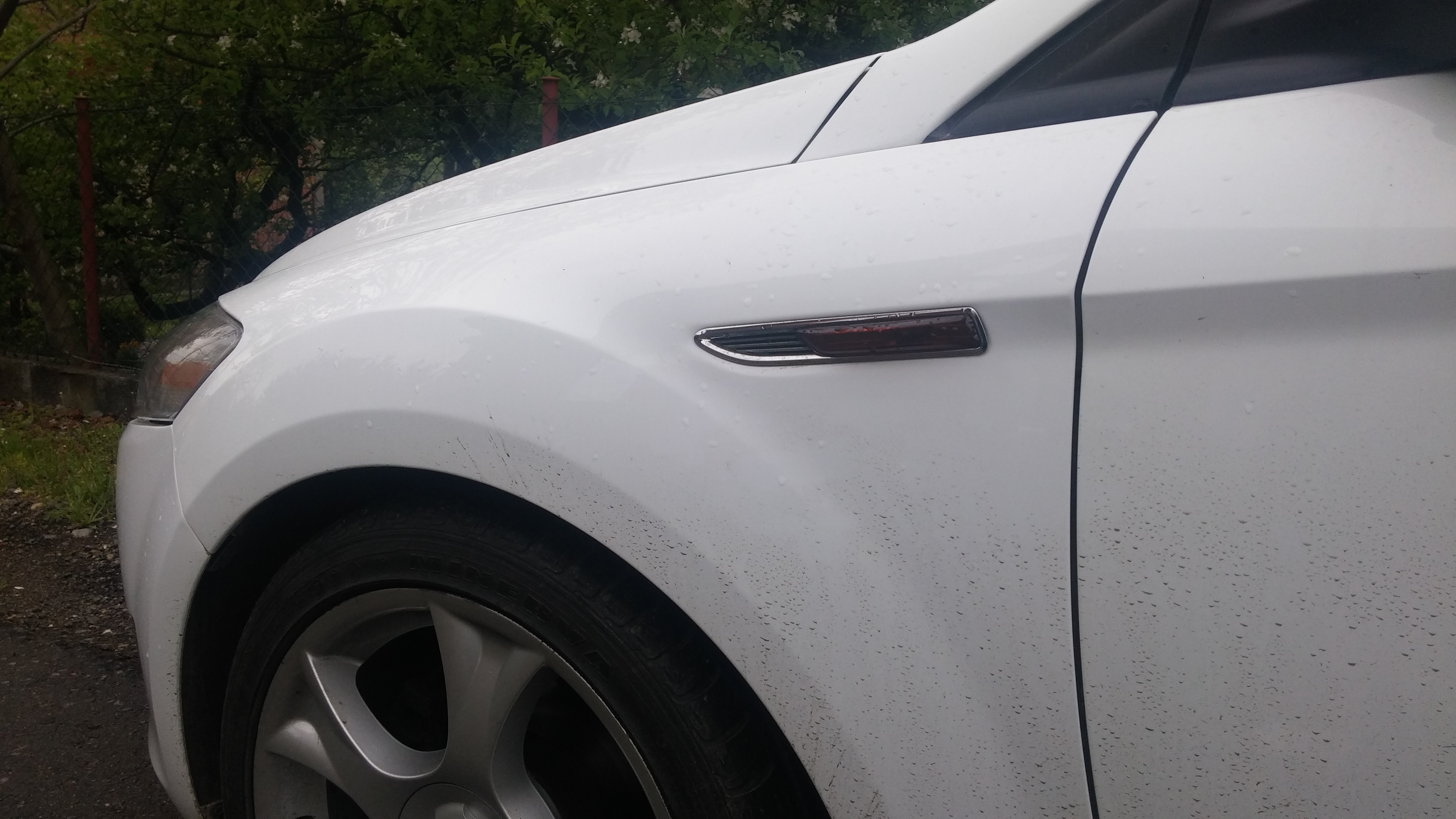

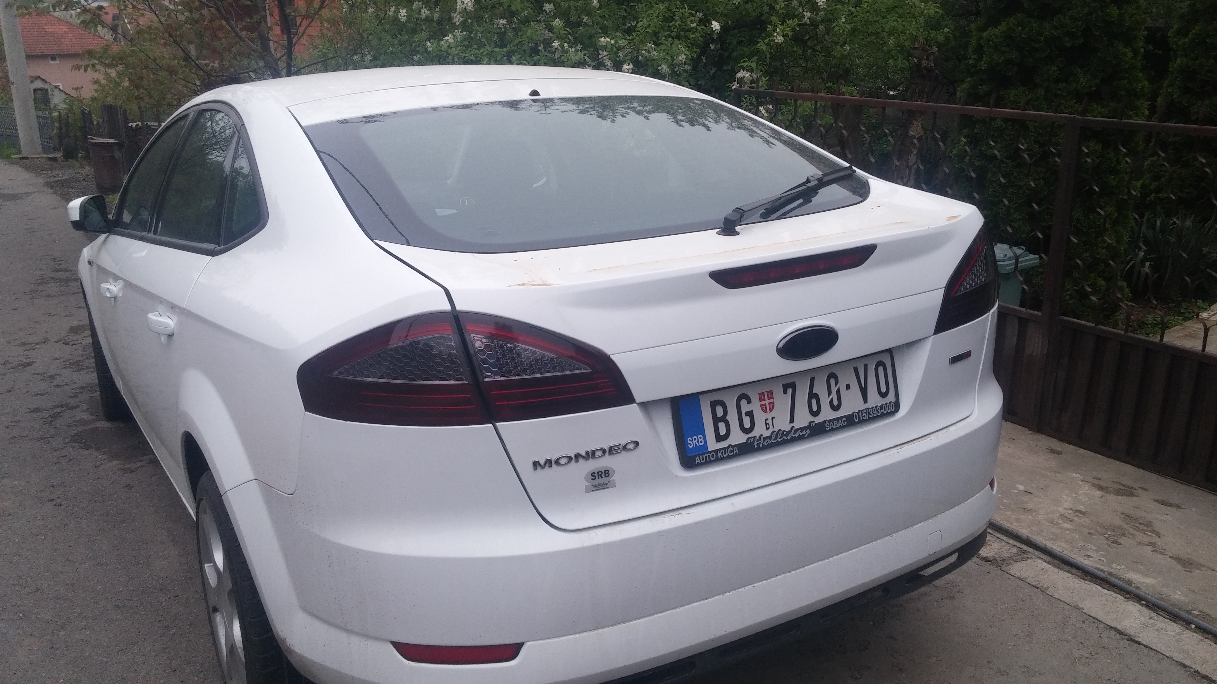

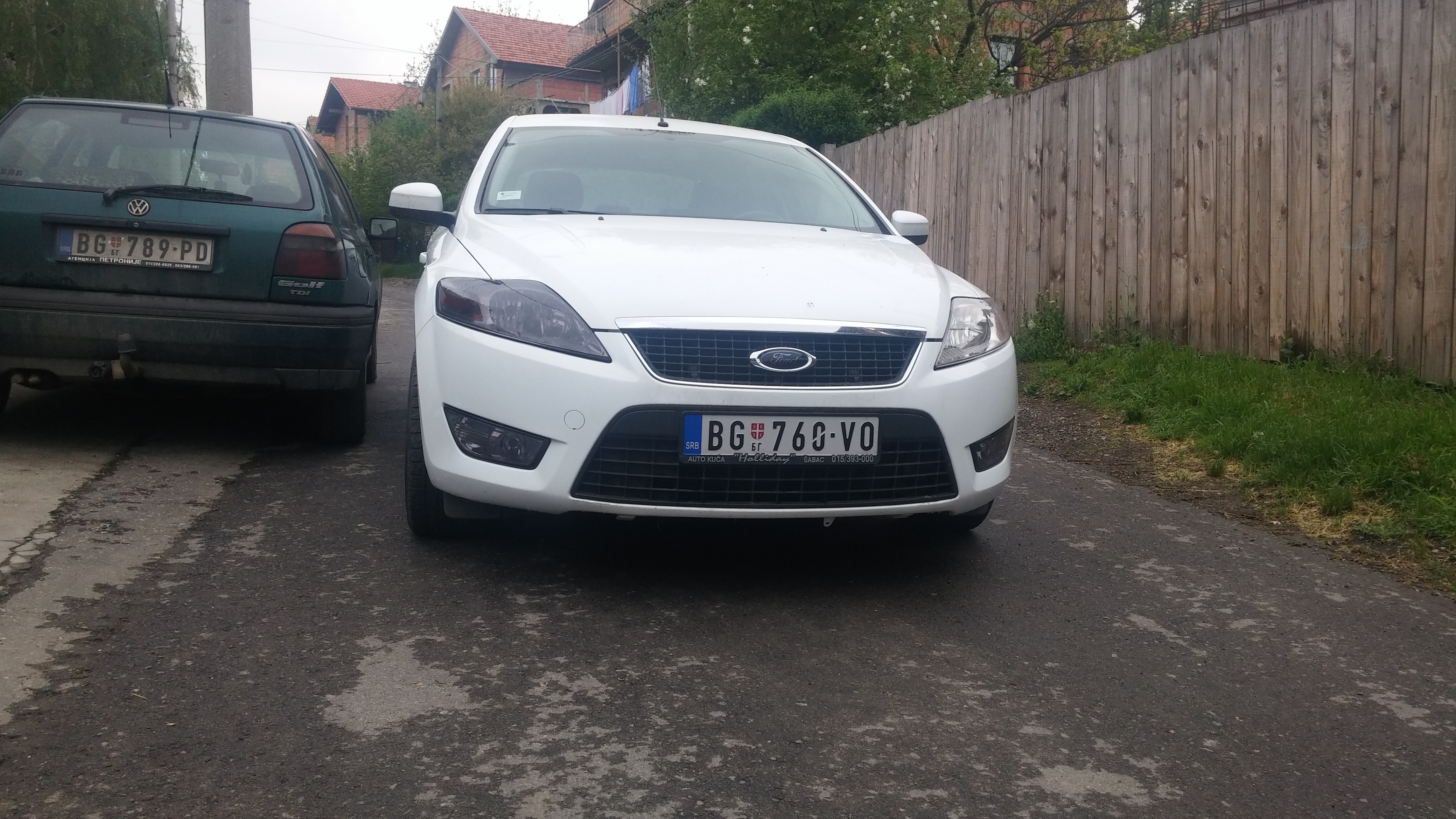

Poruka od cayrus » nedelja, 10. apr. 2016. u 15:17h
Ljudi ja se malo igrao, neznam sta vi mislite o ovome?
Folija je u pitanju, nije farbanje.
A za napred... neznam nisam siguran da li je sa ovim bolje ili da skidam. Sta vi mislite?
Neznam koliko ce smetati svetlu? Videcu veceras. :doh:
