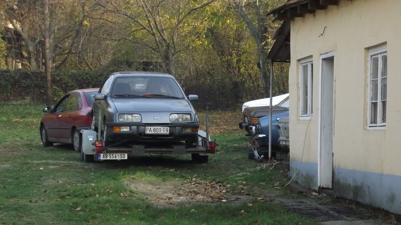

Ubrzao bih ja druze , samo problem je sto posao kojim se inace bavim u ovim mesecima stagnira , a od necega mora da se zivi pa bas i nemam kesa da ulazem u auto ... Cim krene malo lepse vreme zivnuce i moje finansije pa ce biti malo ozbiljnijih radova.
Malo sam pregledao mehaniku i trebace mi :
Diskovi prednji (imam)
Diskovi zadnji
Plocice prednje i zadnje
Ramena prednja oba
Amortizeri sva 4
Homozglob (ako ga ne budem mogao spasiti)
Krajevi spona
Spone (telo)
Manzetne poluosovina
Manzetne letve volana
Set kvacila
Ulje motor , menjac , diferencijali , prenosna kutija
Anlaser
Tabla (dash i to cu da resim u narednih dan dva)
Suvozacevo staklo (spremljeno za mene , treba samo da pokupim)
Retrovizor vozacev (elektro podesiv)
E sad kad se ovo pogleda , ispada da do sada prakticno nisam nista uradio , ali dobro , polako napredujem i do kraja godine cu stici tamo gde sam posao.
Za sledecu godinu u planu je da se odradi limarija.

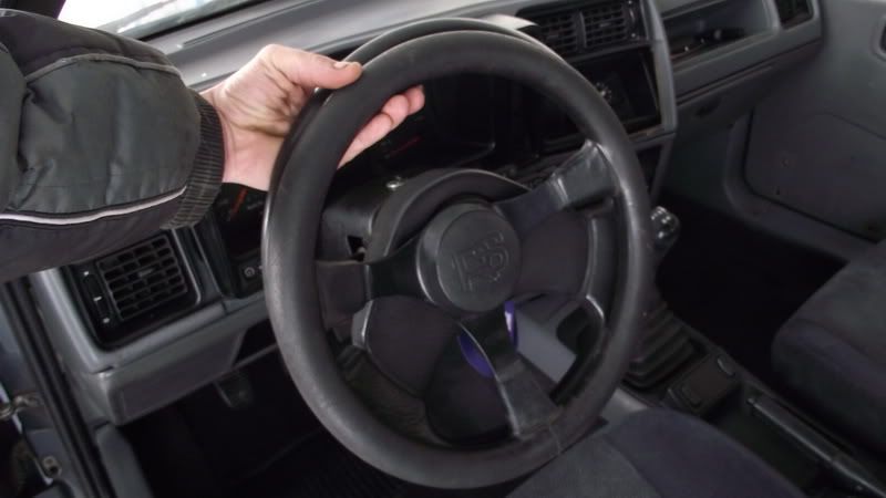

A glava volana mi treba za ovu lepotu

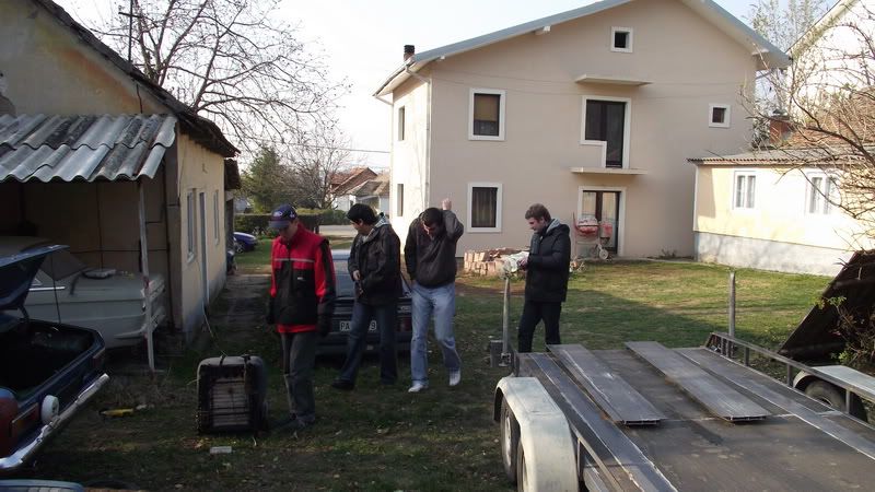

Kompresija 9,5 - 10 na svim cilindrima , ubrizgavanje je bilo u haosu , sada je sredjeno ali neispitano kako radi , nije nastelovano jer mi je riknuo anlaser a na slep necu da ga palim da drndam menjac...
Radi potsecanja kako je izgledalo kad sam preuzimao auto
Fordova k'o u prici
Fordova k'o u prici
